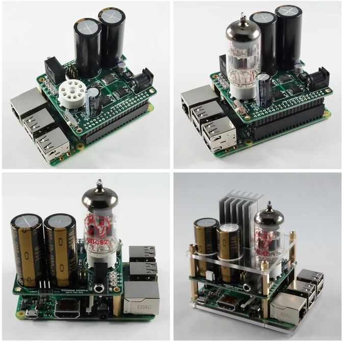

Pi 2 Design – это небольшая американская компания из штата Род-Айленд. На радарах любителей ARM-побрякушек они попали в 2016 году, когда засветилась их кампания на kickstarter.
Тогда они представили плату расширения для Raspberry Pi с ЦАПом на PCM5102A и усилителем для наушников на 12AU7/6922 лампе! Пресса их тогда очень хорошо поддержала и они отлично все отгрузили!

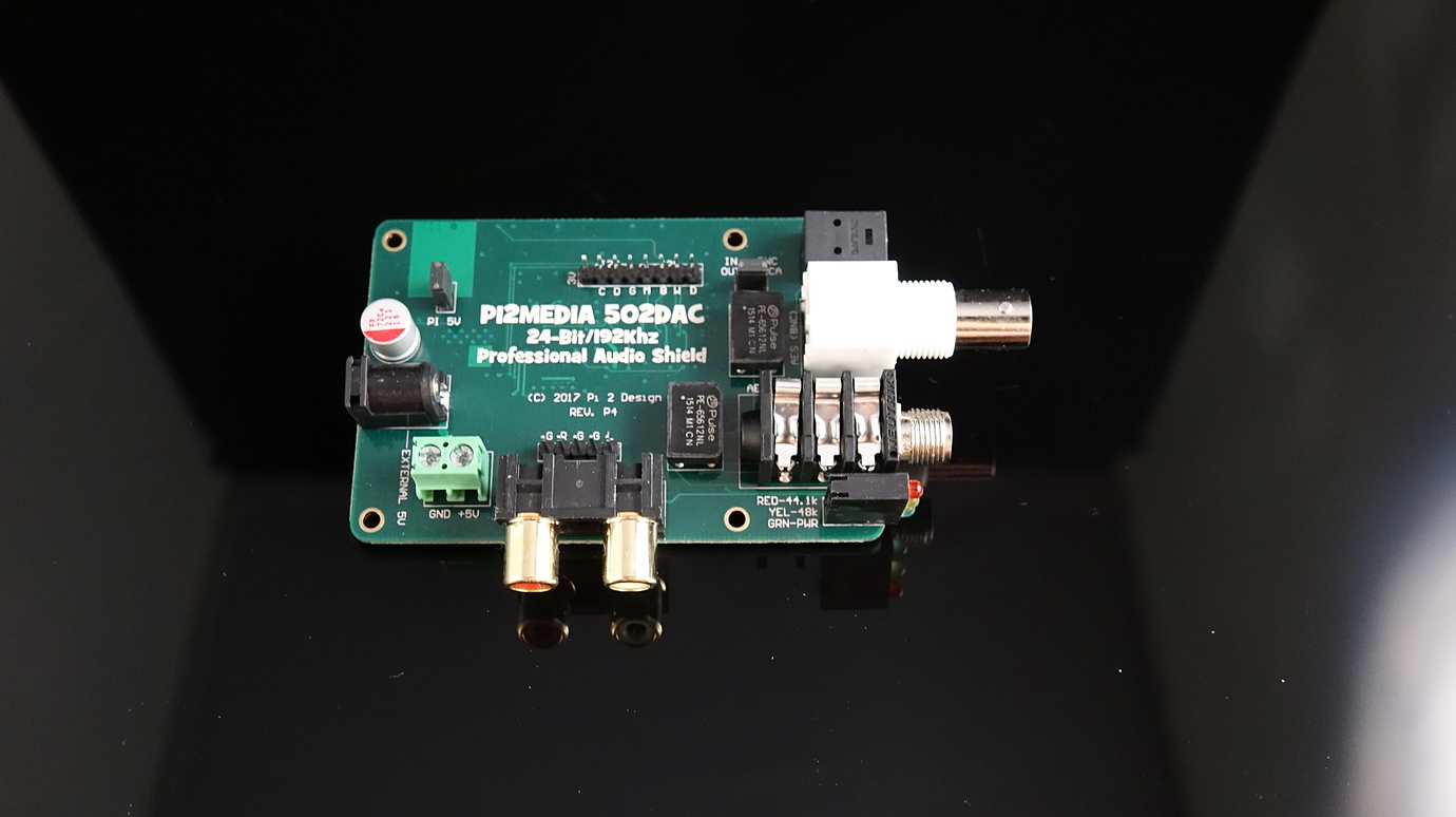

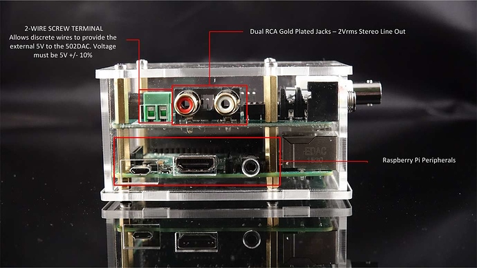

Pi 2 Design 502DAC — плата расширения для Raspberry Pi с ЦАПом и цифровым выходом

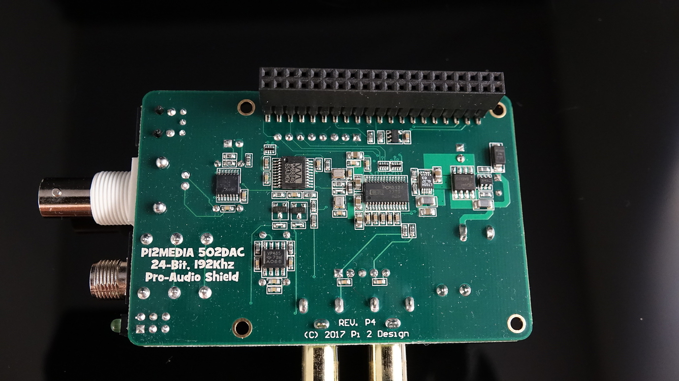

Бездушный язык запчастей:
  • PCM5122 24-Bit@192Khz DAC
  • WM8804 AES/EBU Digital Audio Transmitter
  • Dual Low Noise, Low Jitter NDK NZ2520SD Oscillators
  • Bit Perfect 16-Bit and 24-Bit Digital Transport

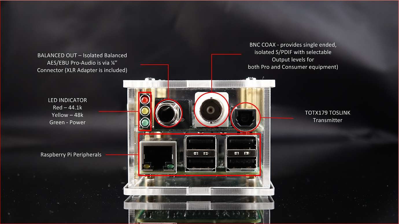

  • Transformer Isolated Single Ended AES/EBU via 75 ohm BNC (RCA Adapter included)
  • Transformer Isolated Balanced AES/EBU via 1/4" TRRS Jack (XLR Adapter included)
  • Optical TOSLINK Transmitter for S/PDIF

Питание
Для 502DAC нужно обязательно устроить хорошее линейное питание, причем отдельно запитать Raspberry Pi и отдельно 502DAC.
Вот с таким питание 502 и огонь и баргин

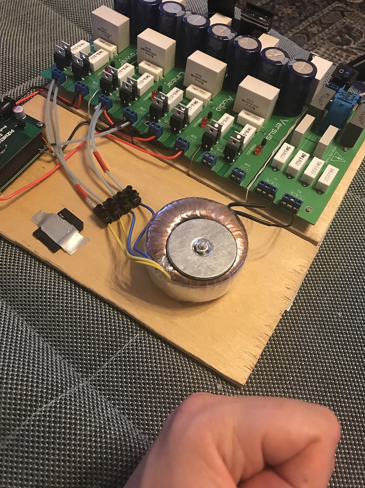

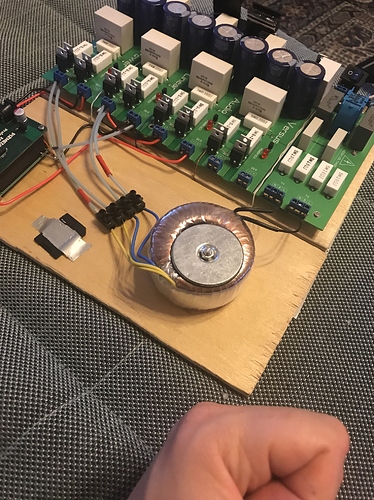

БП, который использую - вот
только мне на 5 В переделали. 3А идет на доп плату, 2А идет на малину.
Провод только в комплекте который был - все убивал. С ферритовыми колечками. Сделал свой - куда лучше. Тепрь моножилу 47 лаб жду.
Смысл еще чтобы запитать каждую плату своим источником
