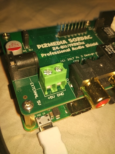

Подскажите, в +5v подключать (+), а в землю (-), на шляпе. Хочу подключить раздельно и шляпу и малину. Малину от usb запитать, а шляпу от другого блока питания через клеммы.
Да, на этой плате все верно подписано, “+5V” слева а “-” справа
И перемычку вынуть? Pi 5v
да, перемычку надо снять
Спасибо Денис!
Как было показано выше - имеется очень тесная взаимосвязь клоков 502 и малинки (в i2s части), поэтому (чтобы не плодить разножопицу земель и прочие петли) лучше запитать малину от шляпы одним приличным БП (лучше линейным, в связи с NDK и дальнейшими путями тактовых сигналов) - и не иметь никаких проблем с воспроизведением.

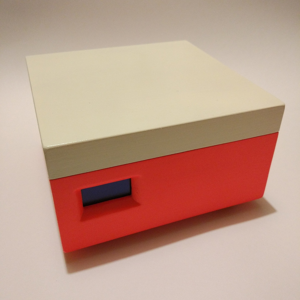

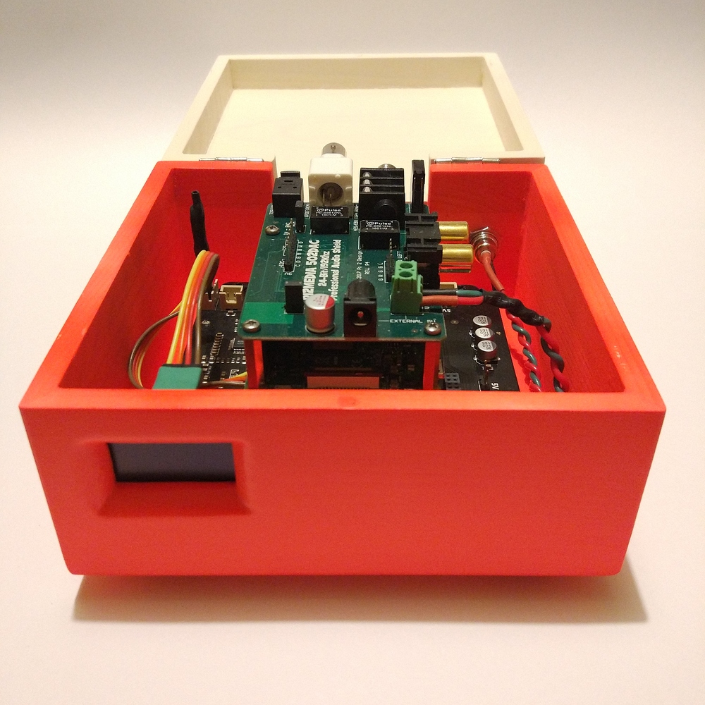

Красиво. Только вот что-то не одуплю схемы подключения дисплейчика. Он же у вас по i2c подключен (вижу 4 провода)? Почему тогда не воспользовались GPIO самой шляпы? И что это за платка в самом низу?
Дело в том, что раньше была Digione, а там отсутствует отдельный разъем i2c и сквозной gpio, пришлось подпитаться к малине, лень было отпаивать проводочки, а так конечно, лучше к 502 присоседиться, может так и сделаю позднее. А нижняя плата есть контроллер с HDD от Suptronics.
