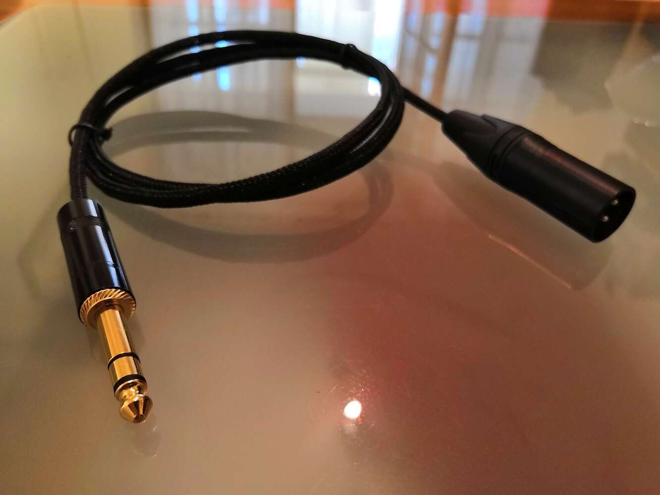

Появился у меня DAC со входом AES/EBU. Ну и 502 соотвественно в пользовании уже пару лет. Подскажите, есть ли смысл запастись проводом Jack6.3/XLR , для использование этого способа подкоючения? Хочу заказать во всех кабелях. Готовых, я так понимаю не существует.
Лучше, как писали, взять стационарный источник, ДВД любой например, по нему выставить громкость на мощнике как если бы Вы хотели “наподдать”, затем убрать громкость на 15-20 процентов и оставить, поменяв уровень телефоном. Затем подключить малину, дать на ней громкости 20 единиц и регулировкой мощника выставить уровень замеченный ранее.
В магазинах с музыкальными инструментами такие есть.
И распиновка совпадает?
Сто-процентно утверждать не стану, не проверял, но должно. В принципе на джеке и на xlr, как минимум масса, это всегда один и тот же пин.
Закажите Самоплет у Михаила @Angelicus. Проверенный отличный кабель.

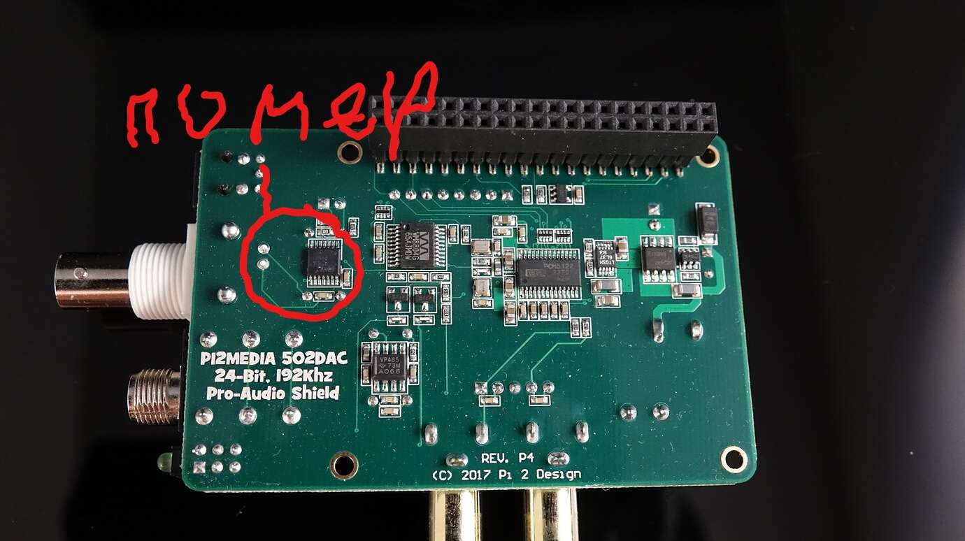

Здравствуйте. Имел неосторожность кривыми руками подключить ЛБП к малине+502. Малину похоронил, взамен взял другую, надел шляпу, всё 10 раз проверил, включил и всё заработало. Так и жил, но слушал всегда только с аналоговых выходов, цифровые ни разу и не пробовал. И вот решил испытать устройство по прямому назначению - подключил по коаксиалу к ЦАПу (dacmagic 100) и ЦАП не увидел сигнал. Решил попробовать по оптике - снова нет, и как оказалось даже красный глаз не светится, как будто нет питания. По аналогу всё работает. Как то странно, не мог ли я наполовину поджарить мозги 502даку в цифровой части, а аналоговая осталась жива? Да ну бред какой то. Пробовал разные сборки от волюмио до сборки dimas’a, нигде цифровыходы не алло. Может кто вдруг имеет представление как это починить? Или лучше просто сменить шляпу?

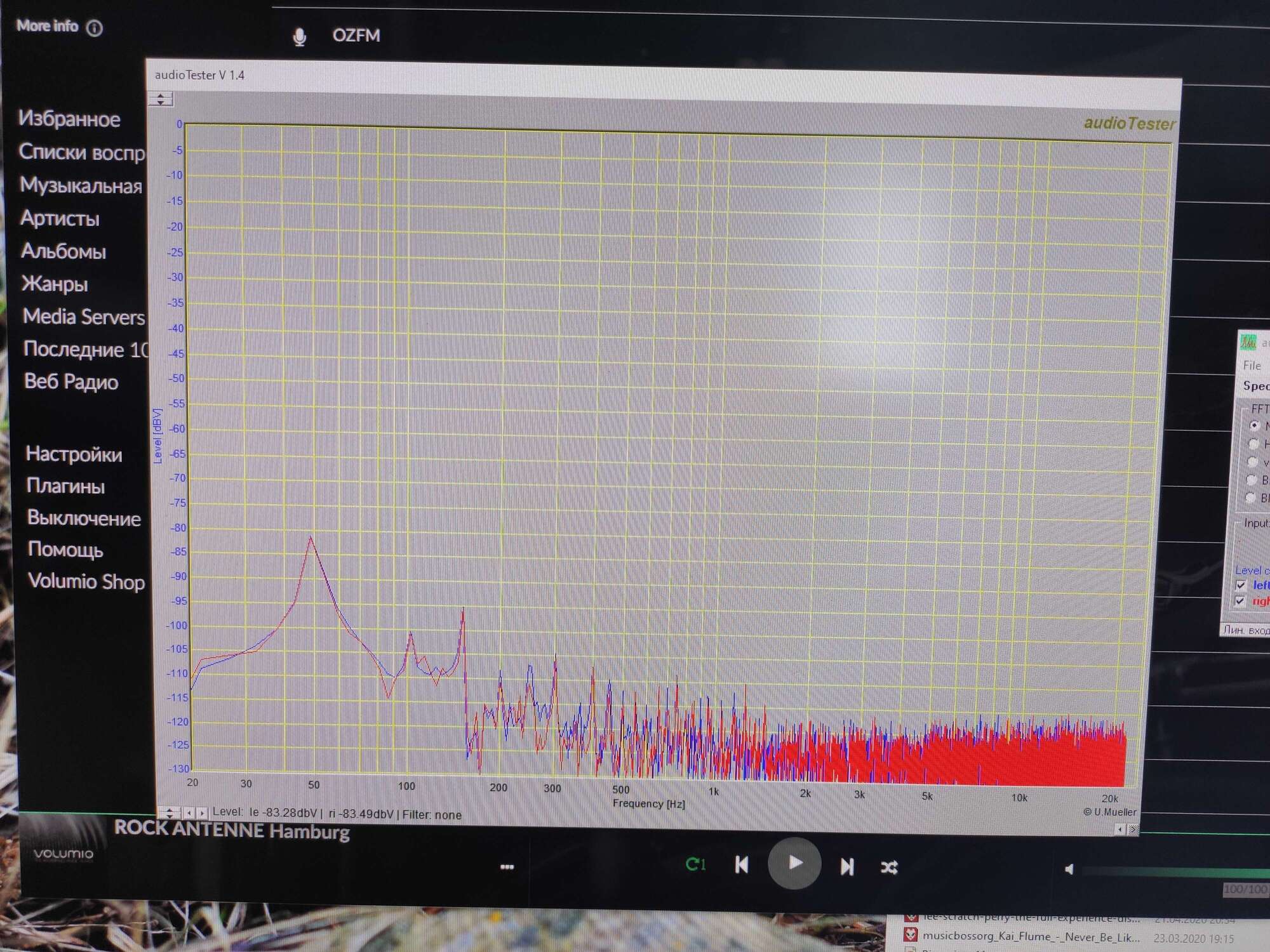

Может кто подскажет… Почему с шляпы при отсутствии сигнала такой уровень?
Причем на cd проигр Nad такого нет, да и на цапе отдельном тоже нет горба. Или это комп тупо виноват…Никто в Украине не продает 502?

Ранее замечалось, что у 502-й есть несовместимость с некоторыми приемниками сигнала. У меня такое было с китайцем на tda ( проверил дешовой коробочкой от тех же братьев китайцев), упоминались так же старые ЦАПы от Denon, вроде.
