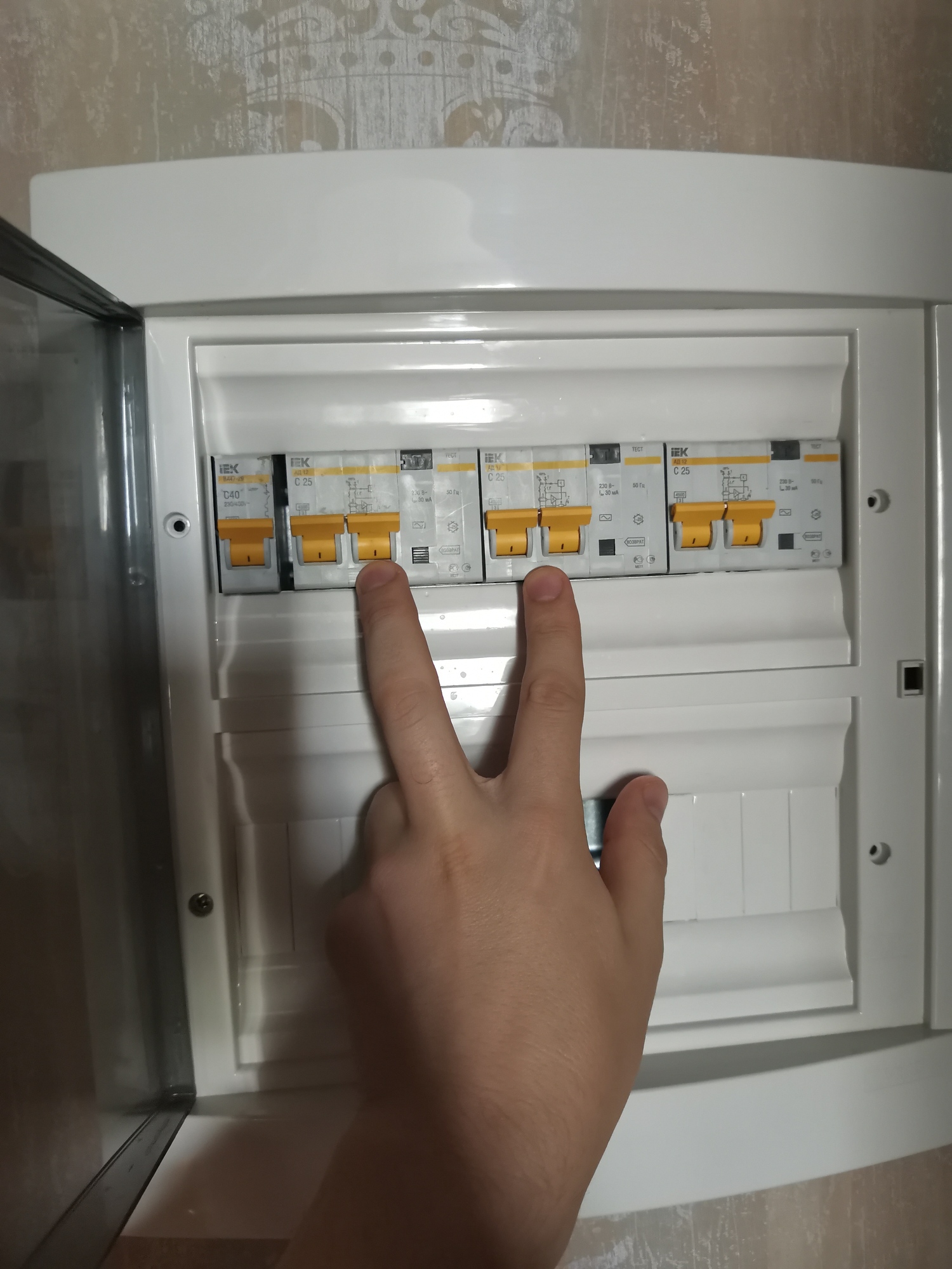

Господа. Извините нет сил читать всю ветку, может найдется среди вас кто мне коротко объяснит что мне нужно. Значит у меня две линии разведены вот такими автоматами
Они *авно? Читал, что тугоплавкими предхранителями надо. Что скажите? Дом у меня новый, всё разведено медью, напряжение не скачет.
Iek - да! И дело не в звуке.
Что подключено к этим 2-ум линиям?
И да, IEK не лучший выбор.
Одна идет на мощник, вторая на пред цап и ещё кое чего. Мне посоветовали держатели плавких предохранителей legrand. Интересно ваше мнение.
А тут никто не выбирает. Иэк ставят в новые квартиры практически по умолчанию. Бывают хуже, TDM например. Прогружал около сотни ИЭКов разных номиналов. Отрубают нормально, отсечка и перегруз, разброс минимален. Это всё в плане защиты от кз. В плане аудио не знаю.
Причём это не просто автоматы, а диф.автоматы, то есть совмещенные автоматические выключатели с УЗО.
За 7лет ни разу их не вышибало тьфу тьфу.
