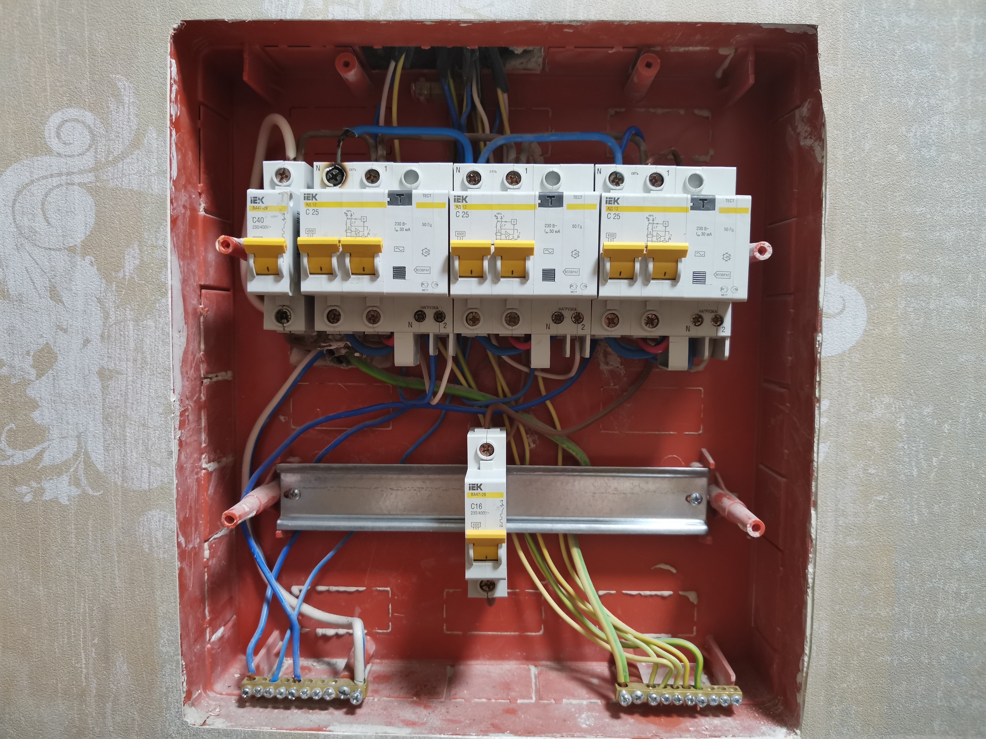

А кнопкой тест проверяли работоспособность ?
Вобщем господа, буду признателен, если скажите что купить что бы стало по “человечески”
Да, работает.
Странный набор автоматов у вас на квартиру. Вводной и три линии диффов.
Вот тут корень вопроса - нужно ли музыке УЗО. На мое ИМХО оно там совсем не нужно. Ну если только выделенка не валяется в луже и дети не суют пальцы в розетку.
Самый доступный вариант заменить на ABB немецкий только.
Извините я в этом полный ноль
. Давайте я сниму щиток а вы посмотрите как там всё разведено.
Я к иек отношусь плохо, в своё время сталкивался с браком. Да и по весу они лёгкие. Предпочитаю использовать Legrand серии DX - по мне золотая середина.
Важна не только фирма, но и серия/линейка. Лучше брать не самый низ.

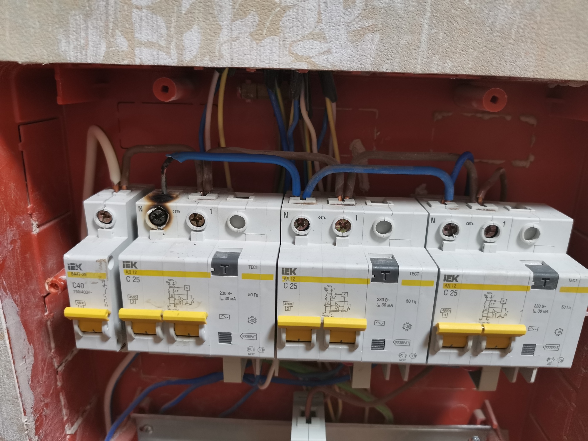

И ещё я когда заехал, один провод был хреново затянут и его гандурасило открываю аж изоляция погорела.
Жить в Москве конечно легче, есть возможность выбора.
Господа, буду признателен, если просто напишите, что купить.
Живу на Урале, в Нижнем Тагиле. Если нет в местных магазах, интернет.магазины в помощь.
Я закажу, это не проблема
хочу решить вопрос ближайшую неделю.

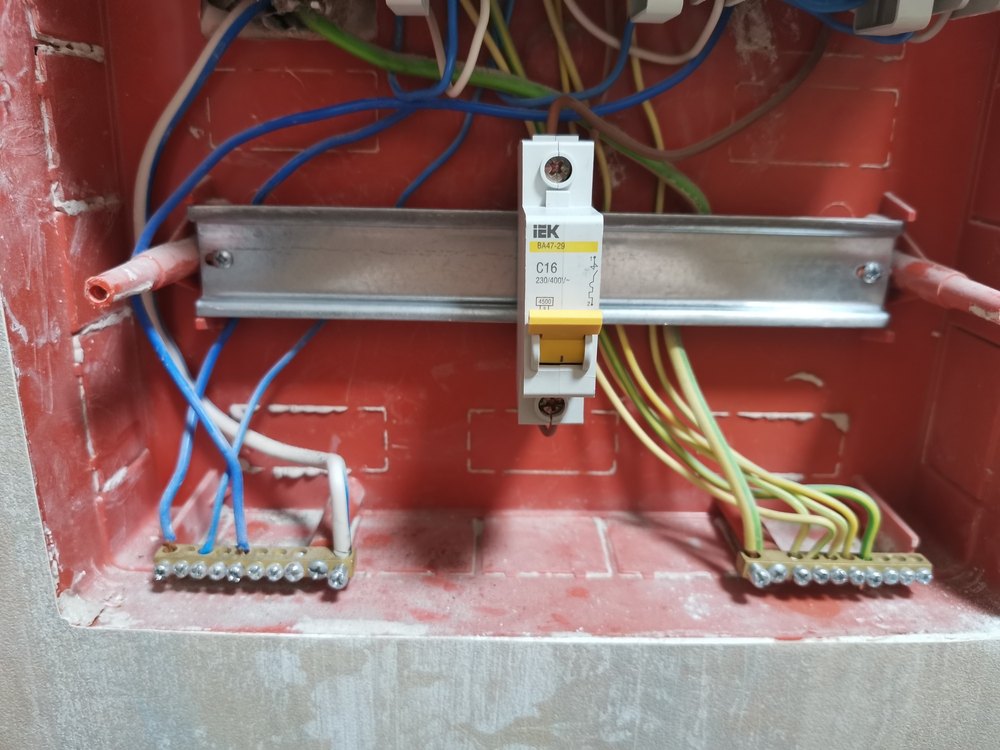

Уже за то, что нейтраль подведена одного сечения, а перемыки другого можно “убивать”. В автоматах от IEK провода разного сечения зажать сложно. Ищите нормального электрика, там все нужно перебирать. И не нужно завышать ампераж, 16А более чем достаточно.

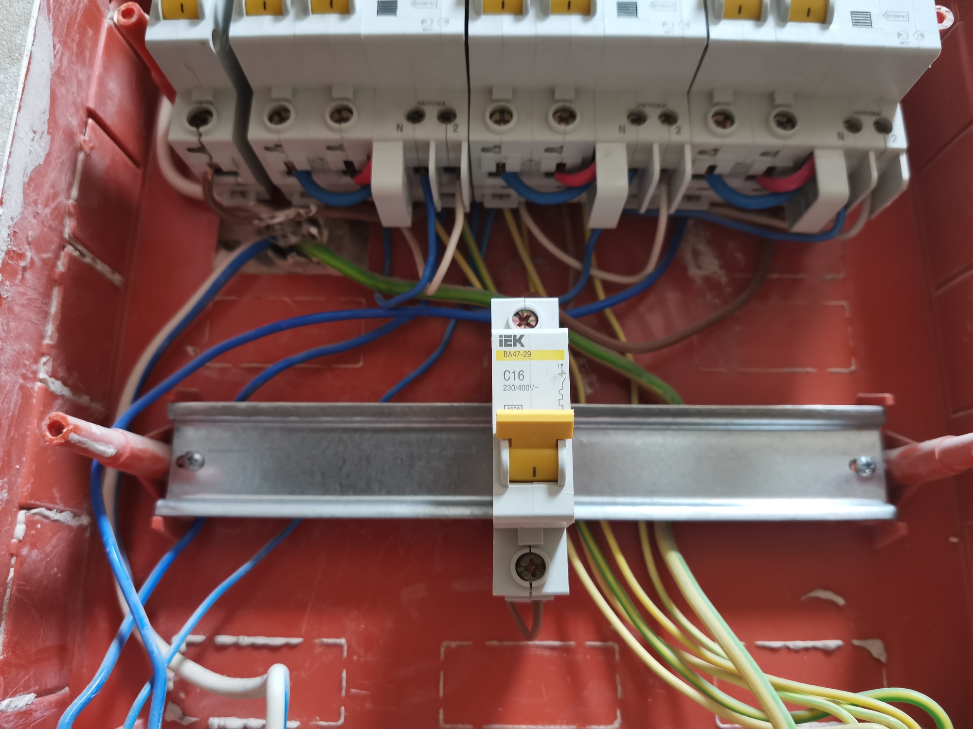

А Нижний автоматец на 16А что питает?
Вроде духовку или панель индукционную.
Электориков перебирать не хочу, скажите что купить. Я куплю и уже электрику скажу что делать.
У Вас еще и подгоревший контакт один. С чего бы.
Решите, нужены ли Вам УЗО или достаточно только автоматических выключателей.
Из легранда я советую серию DX: если автоматический выключатель, то тип C на 16А. Если не хотите отказываться от УЗО, то предпочтительнее брать отдельно АВ и отдельно УЗО, главное чтобы в щиток всё это счастье влезло. УЗО, так же, серии DX, класс А, ток утечки 30mA, номинальный ток не менее 16А. В щитке навести порядок, использовать шины на вводной части автоматов.
Ставить рядом приличный автомат и записывать им выделенку под аудио.
Два автомата мне нужно переделать под аудио а остальные поставить по лучше.
Сколько и чего купить скажите пожалуйста
я ничего не понимаю в том что вы пишите.
