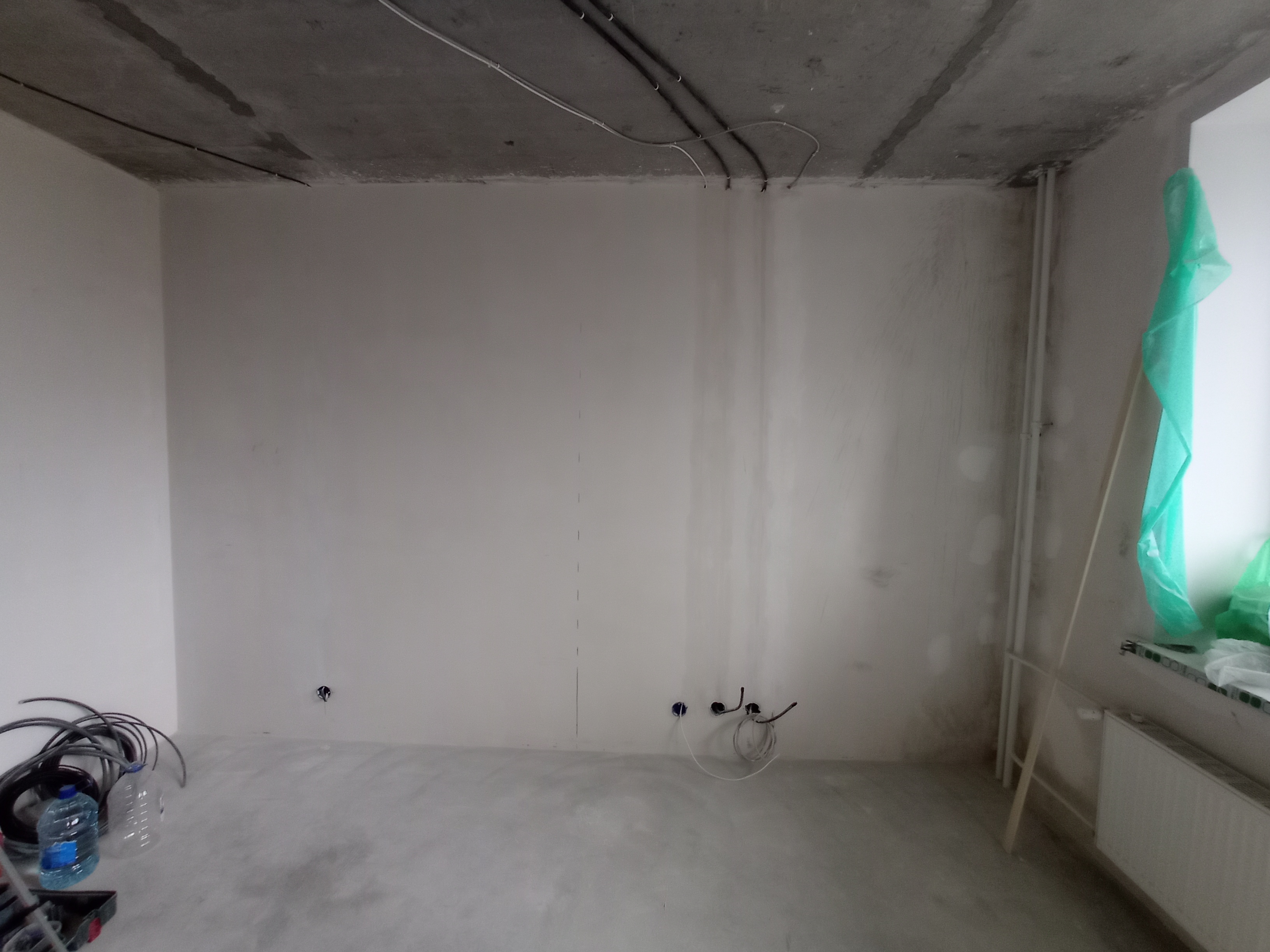

Всем доброго времени суток! Неторопливо делаю ремонт в квартире, соответственно решил сразу проложить две выделенные линии кабелем ВВГнг-FRLS 3x6mm2:
Кабель конечно жесть полная, моножила в слюде, потом ПВХ, сечение круглое, не гнется вообще никак. Сейчас встал вопрос о выборе розеток. Есть желание сделать две розетки по три гнезда, и желательно, чтобы контактная группа была на одной шине, как в леграндовской колодке. Подскажите варианты, если кто имел дело с такими. Монтаж розеток внешний.

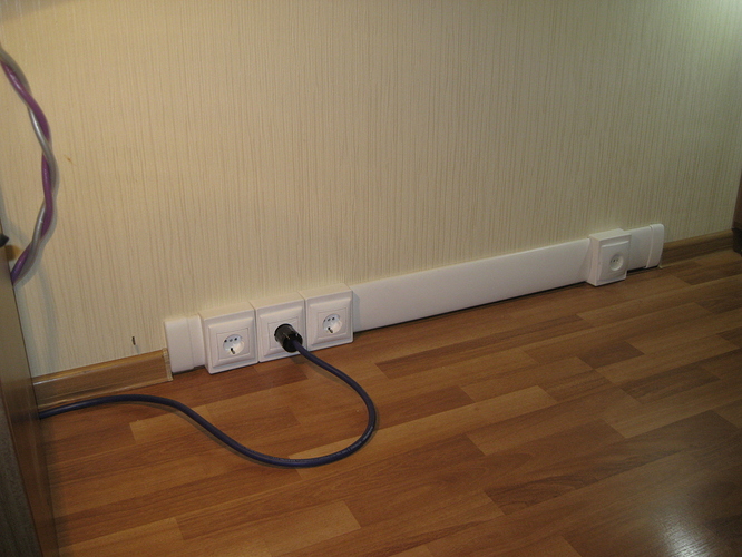

Алексей, может пригодится.
Забейте в поиске “Парапетные кабель-каналы серии Праймер”. ИЭК содрали с Легранд, все леграндовское устанавливается без проблем. Всякого рода примочек в виде заглушек, рамок, поворотных углов к нему достаточно.

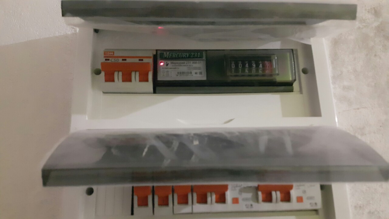

Народ, на моей новой квартире 3 фазный ввод в квартиру. Какие особенности в контексте аудио это дает? Как лучше подключить 5 выделенок?

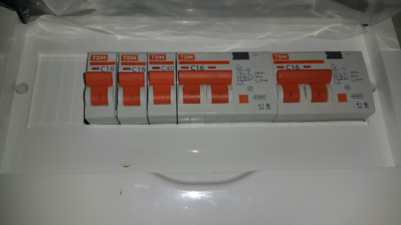

Щиток в квартире от застройщика выглядит так:
У вас электрическая плита?
Да, она самая
Опыт показывает, что на фазе, где плита, меньше всего будет грязи. Во всяком случае от шумящих приборов в вашей квартире. Но это теория, как выполнено нужно разбираться на месте.
Самый банальный совет - попробовать выделенку подключить к каждой фазе по очереди и выбрать ту единственную :slight_smile: .
Автоматы сразу под замену. Что-то гаже ТДМ еще поискать надо…
