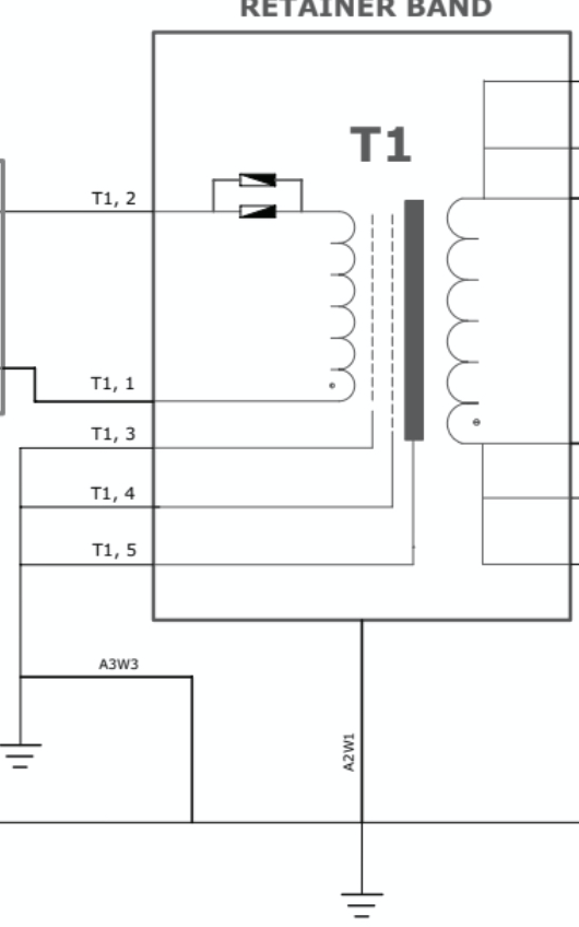

Балансный это с парой вторичных обмоток 0-110 соединенных последовательно?
По этой схеме я транс подключал, но там заземление из розетки прокинуто на вторичку… и смысл от такого подключения - не очень.
Поэтому сделал иначе - две вторички 0-110 соединены последовательно. Получившаяся Средняя точка дает третий контакт на выходе из транса, то есть первая фаза - средняя точка - 110 и вторая фаза - средняя точка тоже 110, а первая фаза - вторая фаза отдают 220
Да, только я использую два понижающих отдельных, а не единственный.
Это не для демонстрации схемы подключения приведено, а для примера транса с двумя разделительными обмотками, ну и примера того, что железо транса надо тоже заземлять.
На моих всех системах системах и для меня и, кстати, не только для меня, в этом очень большой смысл оказался.
Поделитесь опытом, в чем преимущество такой схемы? В том, что не нужно изготавливать трансформатор на заказ? А можно взять два одинаковых например тора и скоммутировать со средней точкой?

А вот торы мне не нравятся, например, важной штукой оказалось заземление “железа”, на торе это невозможно, ну, наверное, на заказном можно реализовать, но как-то я всё равно японцам подсознательно больше доверяю и в вопросах производства и по качеству материалов.
Да, у меня есть мнение, что главное преимущество балансного включения — пониженное вдвое напряжение питания — просто меньше влияние на окружение в первую очередь.
