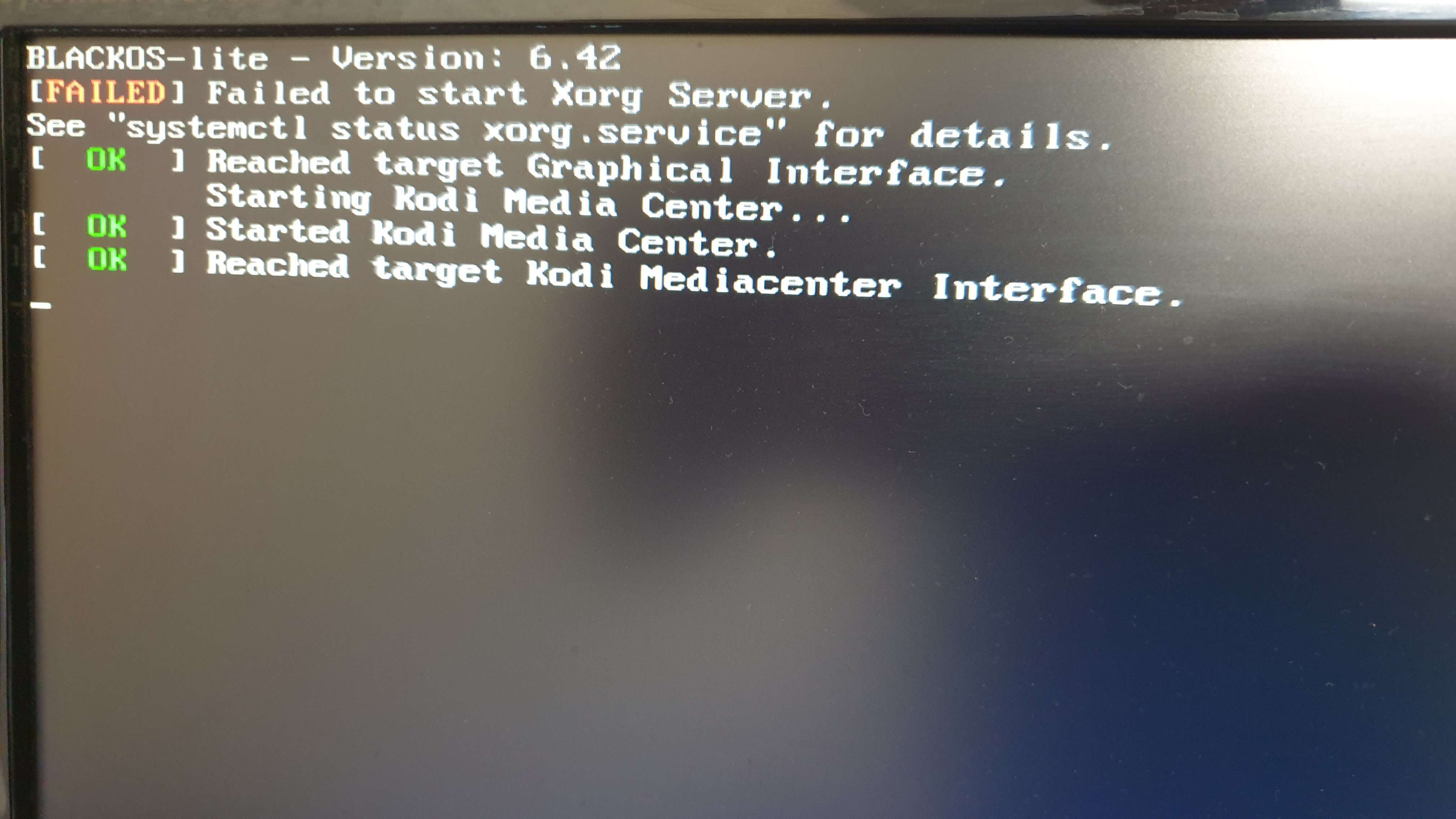

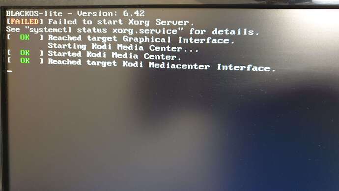

Не завелась у меня Blackos на амд((очень жаль
