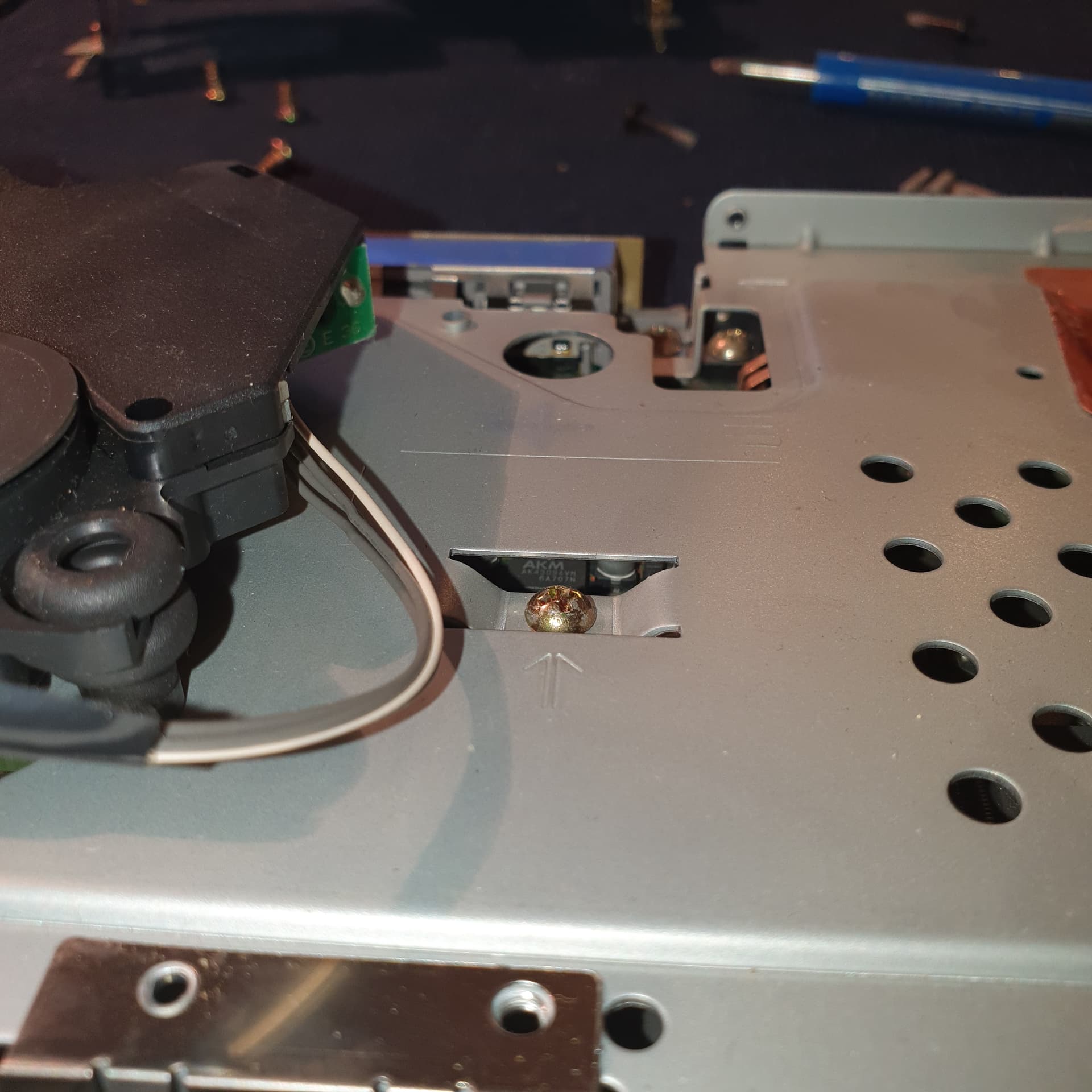

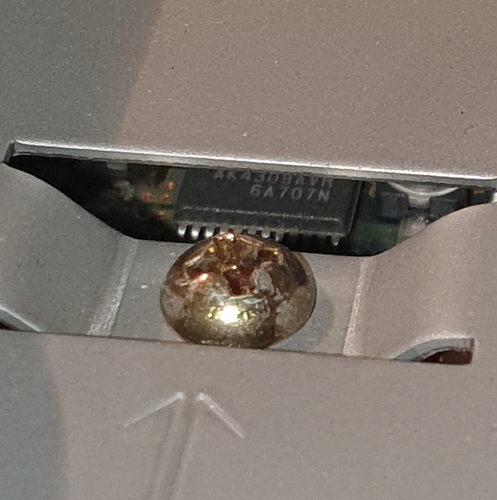

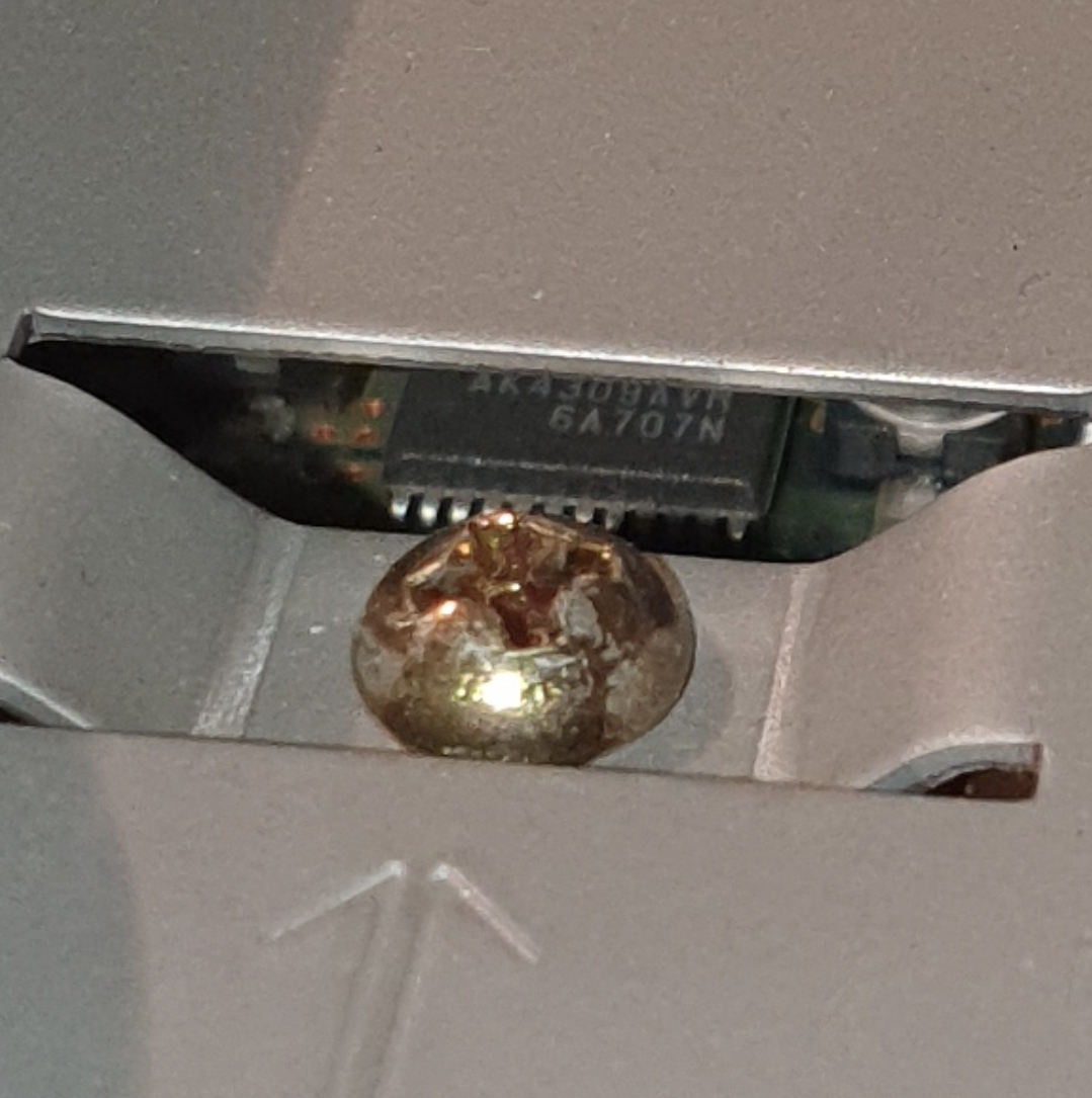

Ищите AK4309AVM. Для проверки, сильно разбарать ненадо, толко корпус (5 винтов). Дальше в эту щелку фонариком чип виден.
