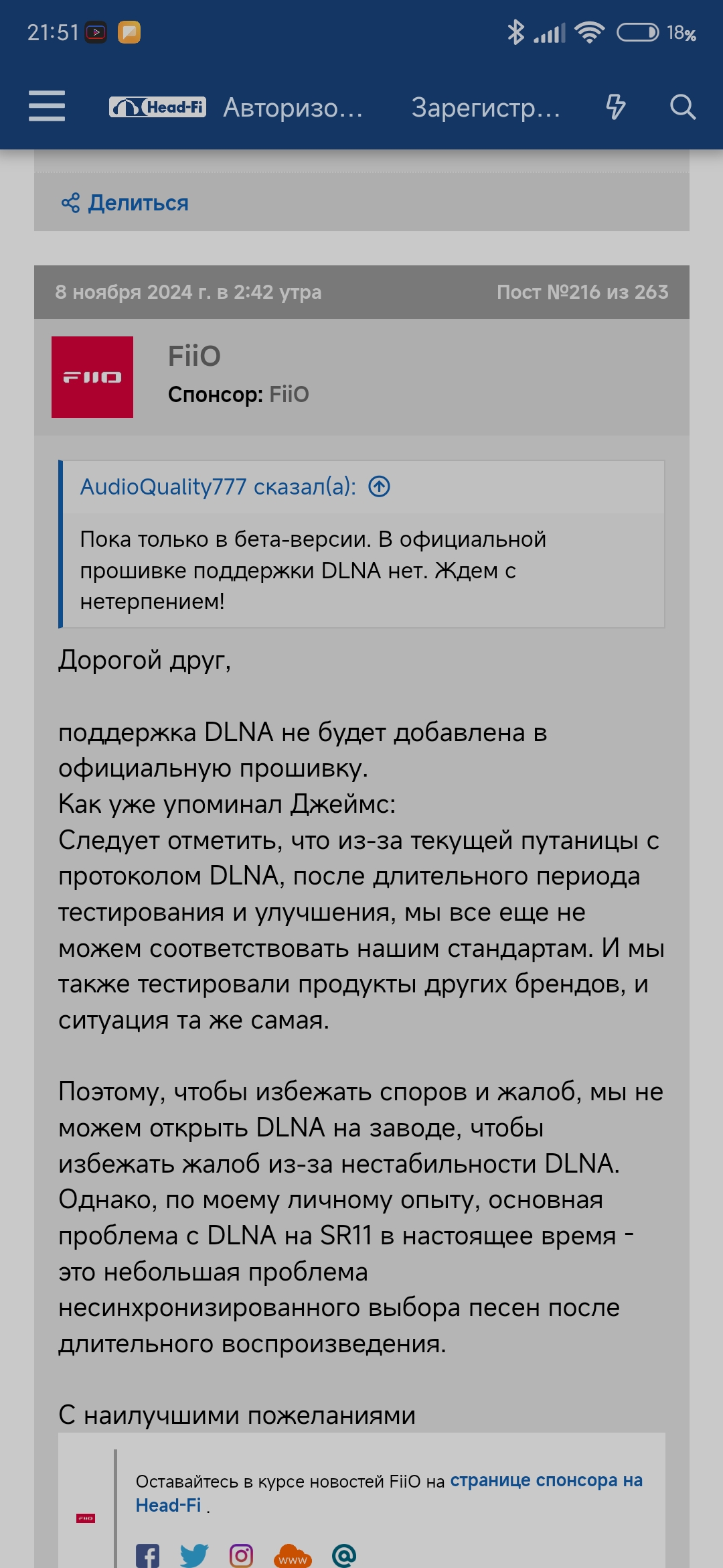

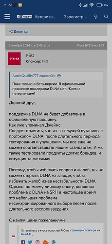

Жëлтый Фиио, сказал ДЛНА не будет в официальной прошивке.

Да играет, судя по экранчикам. Кто же ему запретит? :upside_down_face:
SR11 не поддерживает LMS

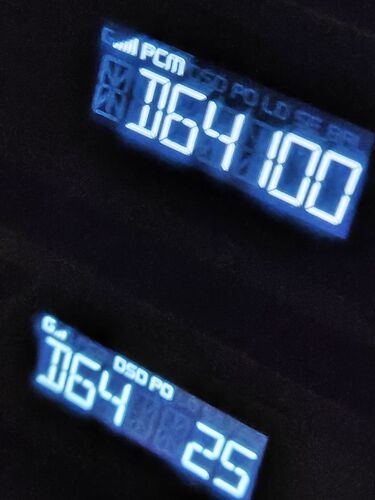

Иван, Да я особо не интересовался с ДСД по Баббл. Это на перспективу с sr11. А так слушаю с АП RPi. Но на к11 только 64,128.
Пробовал 256,на дисплейчике блымает 256 и 704 или705 не помню. Играет заикаясь. Может в настройках что то делать надо.

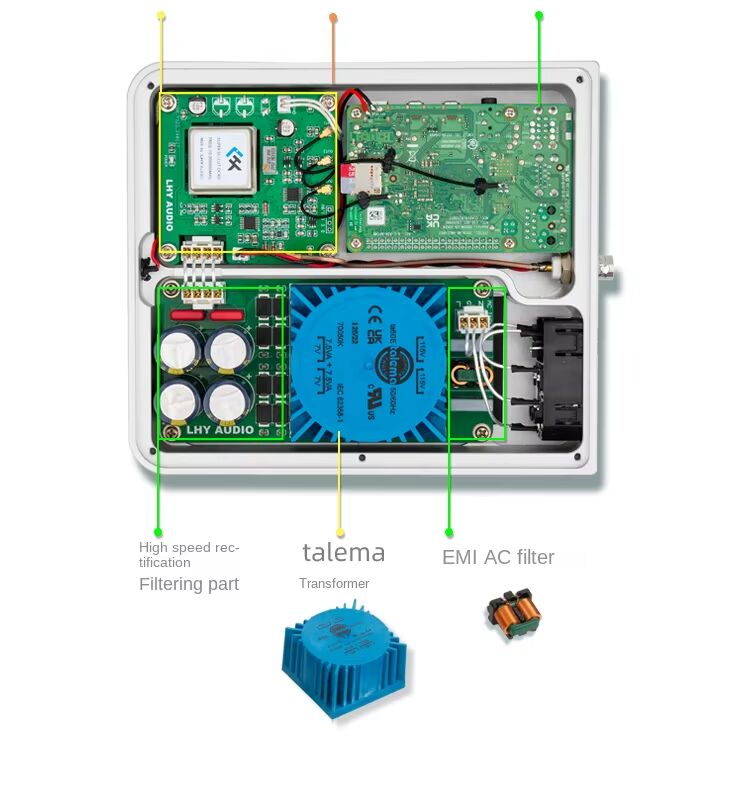

Источник - малиношляпа (pi2aes) с раздельным питанием 5В от ЛБП Topping P50 и мооде, соединение кокс.
