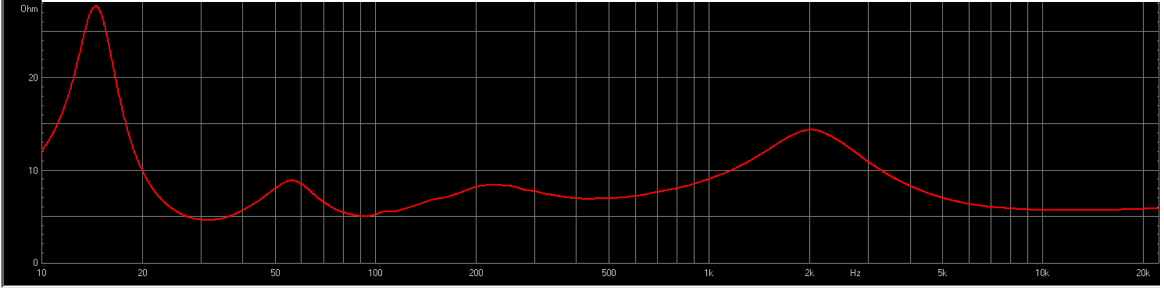

Вот график изменения сопротивления акустики Faital 3WC-15 в зависимости от частоты (импеданса). Лично я не могу сказать, какое сопротивление имеет эта акустика и какое сопротивление (одно значение в Ом) нужно использовать для указания чувствительности при подаче 1 Вт.

2,83 В позволяет сравнивать чувствительность разной акустики без учёта её импеданса.
Если указывать чувствительность акустики при подаче 1 Вт то нужно обязательно указать её сопротивление, а его по факту невозможно точно указать т.к. у акустики нет постоянного сопротивления, а есть импеданс, т.е. график изменения сопротивления в зависимости от частоты.
