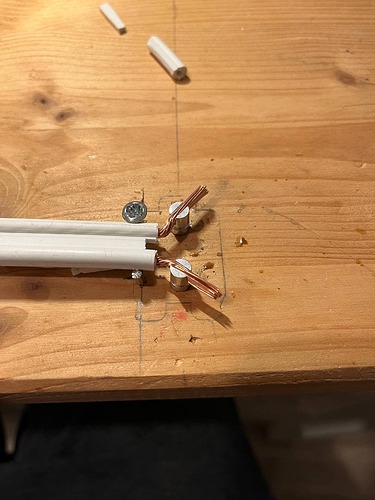

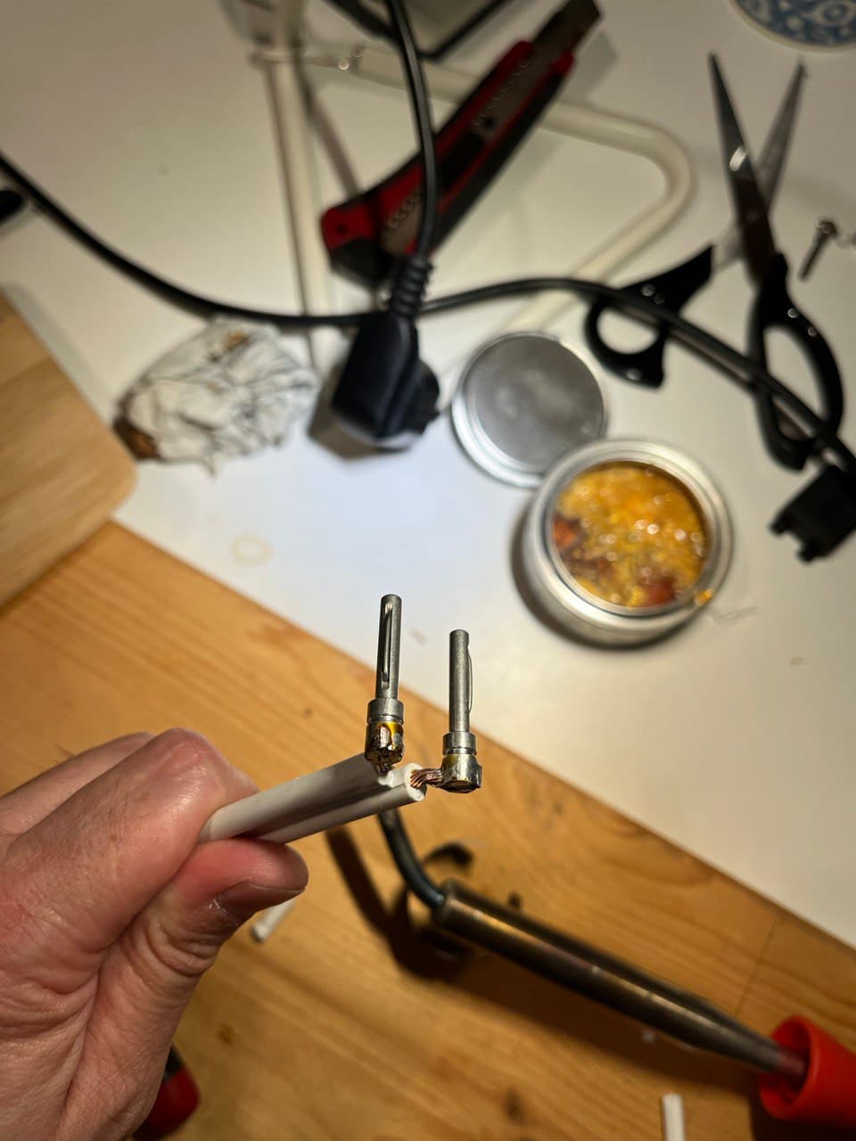

Кардасовский, например, припой, можно с серебром. Как паять — берёте доску, сверлите два отверстия под коннекторы под размер колодки, вставляете туда наку (я использую два шурупа с короткой резьбой или гвоздя, чтобы она не ходила), чуть скрутив, так чтобы она вся зашла в пазы. Паяете стоваттным паяльником, так чтобы не было недопая или перегрева, хвосты отрезаете, надеваете колпачки.
