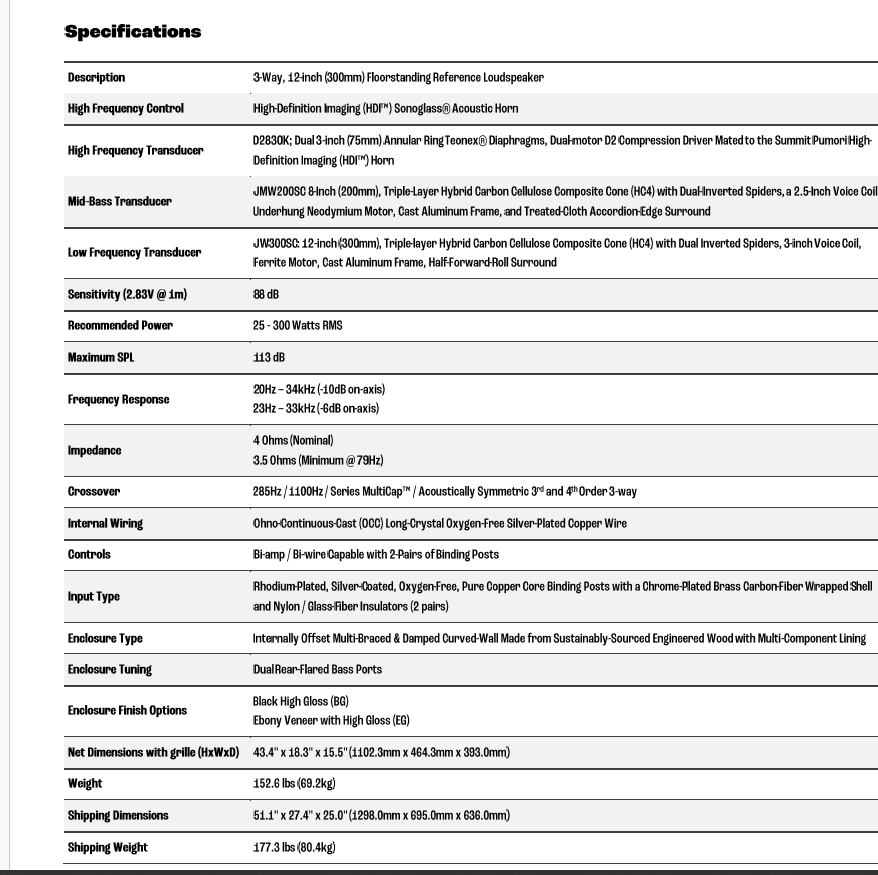

В дие, писал, за последний год-два известного мне двое вынули третью полосу (и правильно) и один вставил (его объяснение странное, но результат ему нравится). Между 15 и дудкой (дудки – М2, большая БМС и 1464, драйверы соответствующие – D2, 4590, 3" Eighteen). Все довольны сделаным)).
Честно говоря тут мидбас не выглядит как что-то с чуйкой 100.

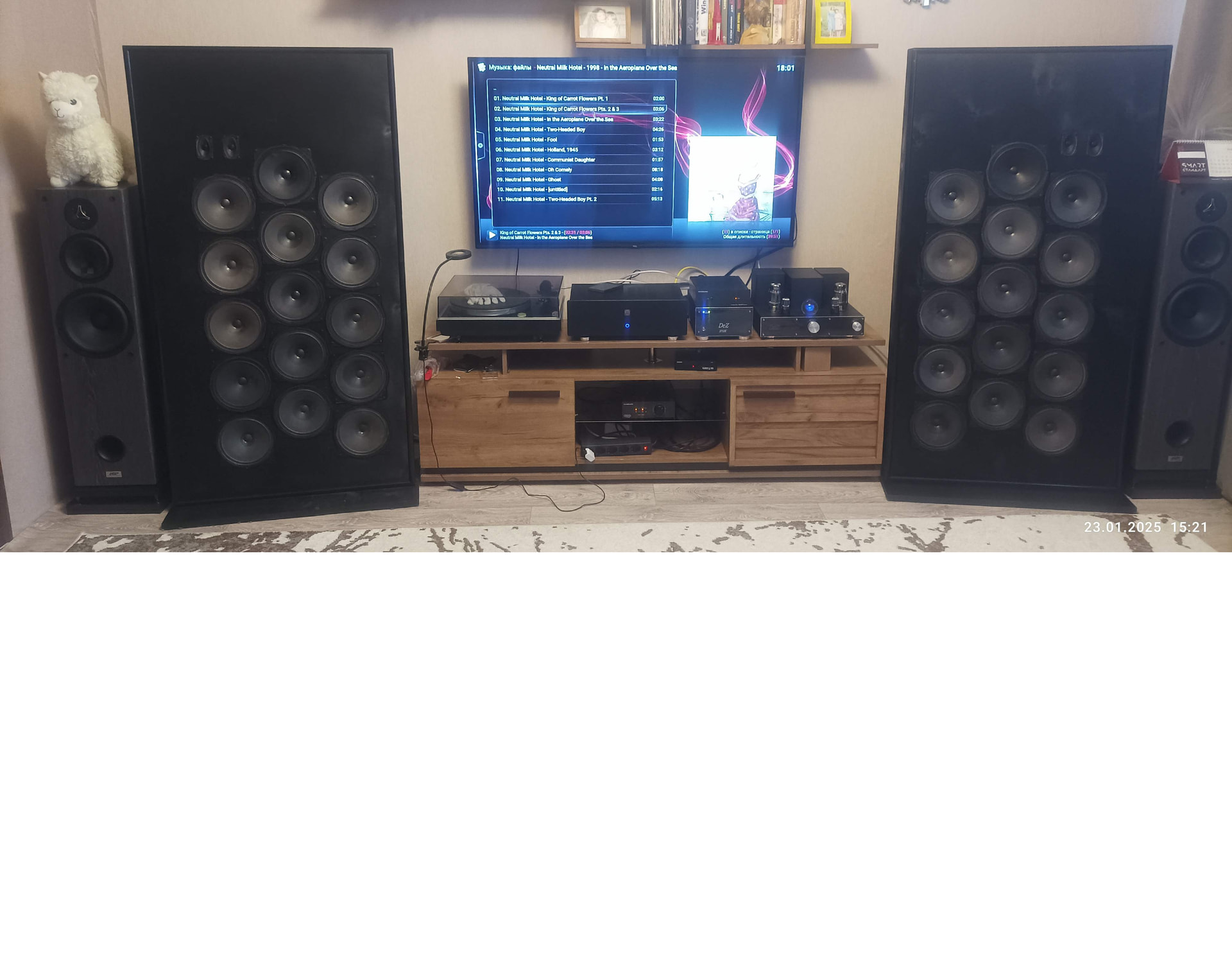

А до Физиков, собирал я щиты к ламповому усю, 2 х 18 4ГД35. После прослушки сознание приходит в изменённое состояние :smiley:
Дело всегда во фильтрации. Из любых не мусорных динамиков можно сделать человека и остановиться. Чесотка и азарт не дают.

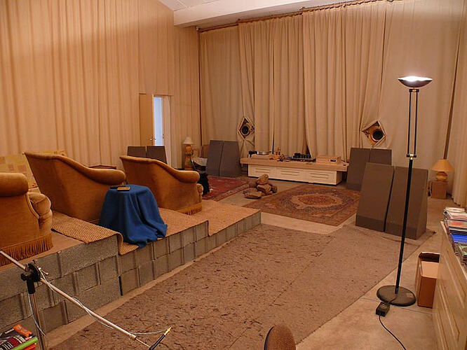

Если повесить их в противоположных углах, то и от шуб будет толк, в борьбе со стоячими волнами. Оптимально выбирать попышнее и подлиннее :slight_smile:

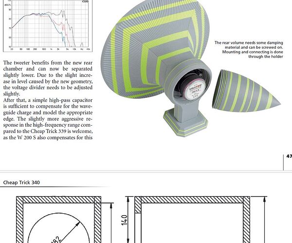

Трактриса диаметром 1.2 это прикольно!
Но не особо удобно. Интересно сколько по нч получится.
нет, конечно). Решил трактрису после разговора с несколькими мастерами. Прочел пару статей. Посмотрел работы Брюса Эдгара. Как то стало складываться понимание, чего именно хочу. Возможно потом снизу подпирать придется, но пока план именно ширик и рупор.
