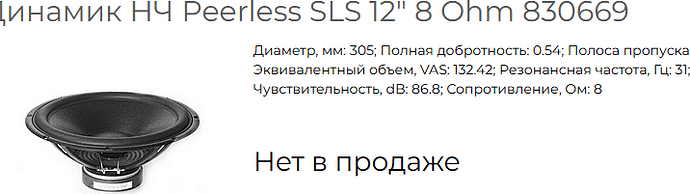

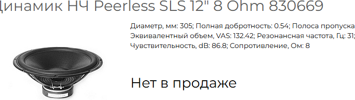

Просто попалось, вроде документированное и бюджетное. 3 полоски на 12шке. Budget Classic 3-way Discussion Thread | diyAudio
Оно скорей всего и норм в свои деньги в своем формате. Но где желающему взять например этот пирлес 12"
90 евро во Франции? Другие полосы не смотрел.
Да, можно пренебречь или чето поизменять под другие бошки, но постепенно становится не совсем повторением.

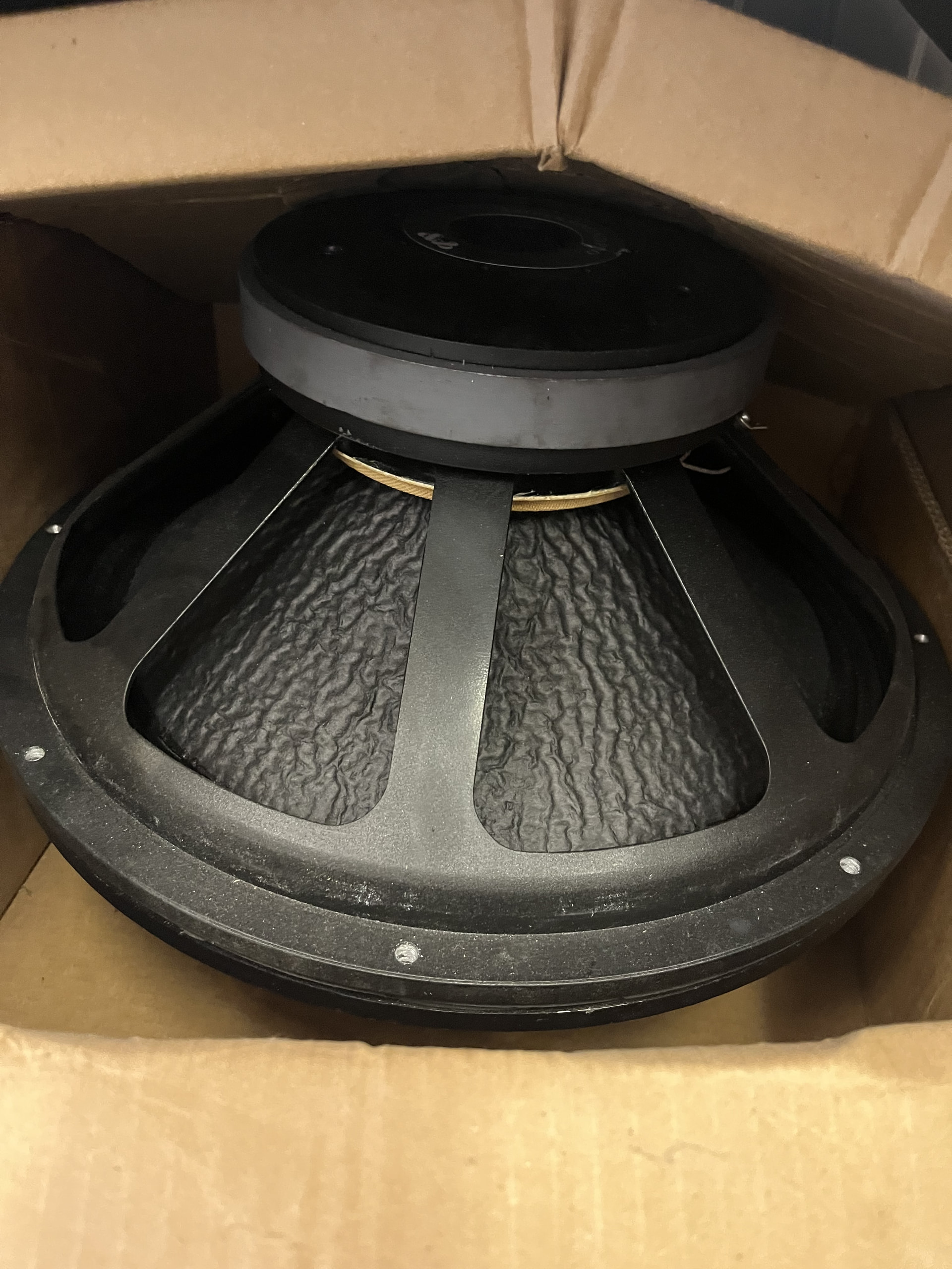

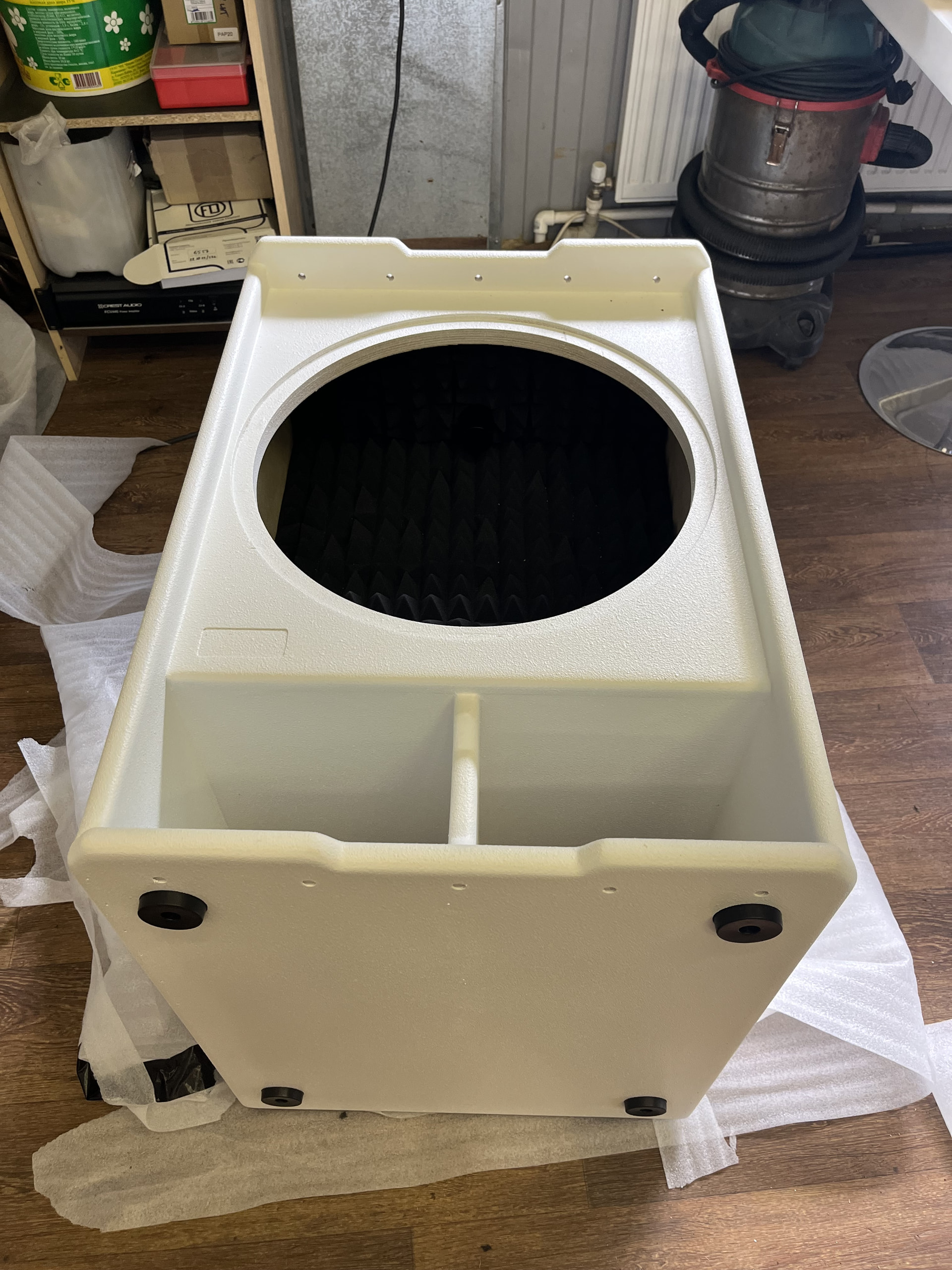

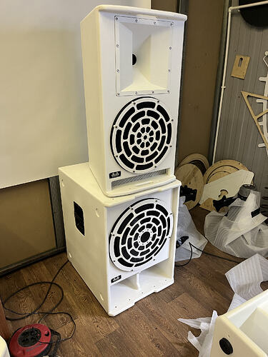

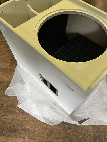

Был сегодня в гостях у Ampersound. Собирают вот такие сабвуферы на трансмиссионной линии, из фанеры 24 мм, голова 18 дюймов, от 26 Герц в полку играют.
Ты про смысл в TL? Не спросил)) Они собирают пару под клиента, бошки того же питерского дедушки, у которого Ampersound заказывают почти все головы. На одном из фото уже собранный, они недавно на фестивале Аксиома ставили звук и кому-то так зашло что заказали пару. Вот и мне предлагают по вполне неплохой цене, дадут и на прослушку в моем помещении. Отговаривают от покупки фабричной акустики))
Ну от покупки массмаркетных домашних сабов я всегда всех отговариваю. Если плохо слышно и цель 40-50 герц – ну можно с дырками\трубой. Про полку 26 герц по фотке не скажу ничего. Да и про АС не особо. Ну дудка древняя, но это не диагноз.
То же и про бошки. Корзинка в моих ЕВМах по 111 уев питерских же такая же, картонка другая. Что дедушка наматывает – я не знаю. Была б матчасть – можно хоть предположения делать.
