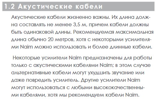

3,5m

А что за источник? Это какой-то бред с технической точки зрения, либо неправильный перевод на Русский язык.
Вспомнил, была какая-то особенность у старых усилителей Naim, которым требовался кабель с определённым сопротивлением (а чем выше длина тем выше сопротивление). Ну это вопрос к инженерам Naim, которые не смогли реализовать усилитель нормально, либо специально так сделали чтобы использовали (покупали) только их акустический кабель.
Вы бы поинтересовались вопросом сначала, прежде чем такую рекомендацию, подходящую только для определённых усилителей Naim, экстраполировать на все усилители и ссылаться на неё…

Вроде бы никто не говорил конкретно про акустический кабель для Naim? Если я это пропустил то да, значит был неправ.
Но если обсуждение касалось акустического кабеля в общем, то в чём я не прав? Кроме усилителей Naim, мне неизвестно ни одного производителя, для которых бы требовался кабель определённой (не минимальной) длины.

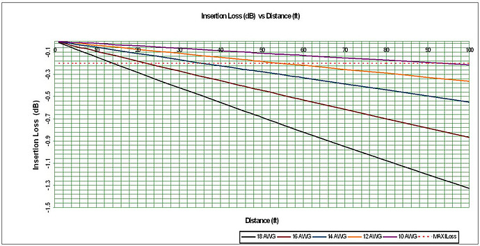

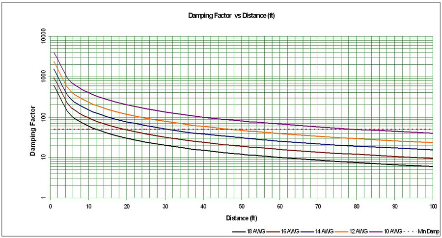

Это физика: параметры кабеля всегда ухудшаются при увеличении его длины, т.к. с ростом длины увеличивается сопротивление и ёмкость кабеля. Также чем меньшего сечения проводник кабеля, тем больше его параметры ухудшаются при увеличении его длины.
Не трудно догодаться, что в этом “длинном” случае, стоит обратить внимание на кабели проф.уровня. Которые и расчитыватся на большие длины, такие как “Canare”, “Mogami”… . :wink:
