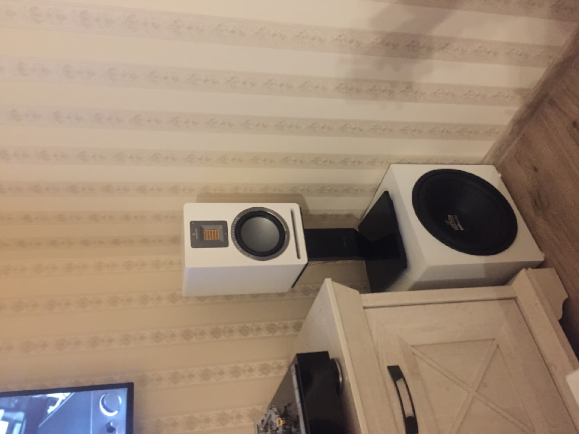

А вот кстати, не встречал примеров (кроме готовых решений с отдельными корпусами), когда условную полочную акустику, устанавливают на Сабы, как на “стойки”. Может есть у кого такой опыт?
У меня так стоят, стойки подпилил. Вроде на слух незаметно разницы в работе полочников. Но все же ссыкотно(извините за жаргон). Надо думать над дополнительной виброразвязкой, на акустику при большой громкости вибрация передаётся.
Отличный пример, спасибо! ![]()
А какой вес саба получился?
