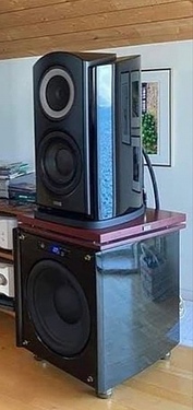

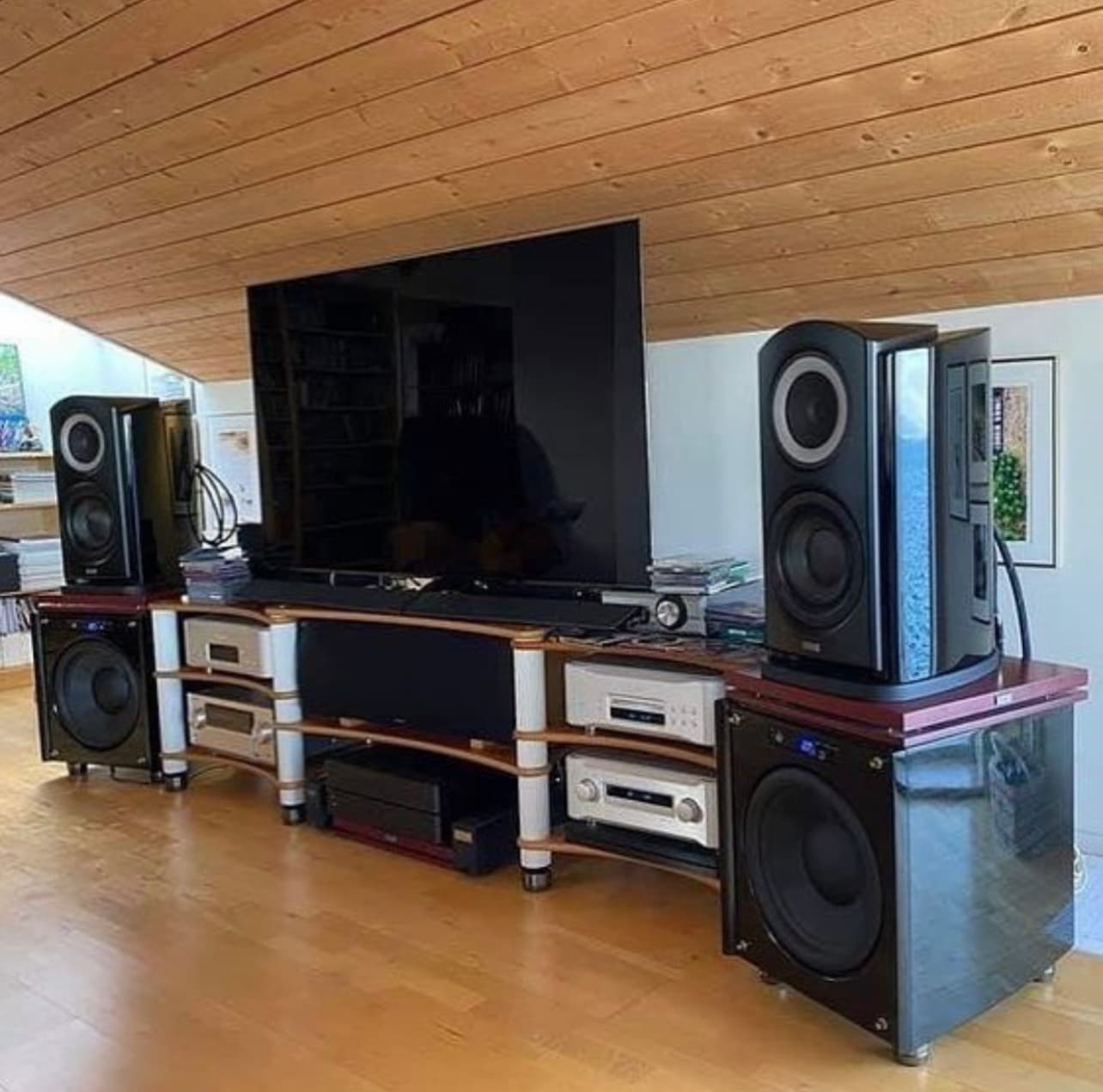

Нравится такая реализация, но насколько ущербно для полок? Есть мнения?
Может кто-то знает о прокладках между сабом и полками?
Ну отражение конечно будет, но если потолок именно деревянный, то может и ничего.
А что вы там прокладывать собрались?
Отражения от чего и куда? Поясните плз
Интересен сэндвич на картинке, наверняка должен выполнять какую-то функцию. Гашение вибраций на полки?
Конечно, черт прячется в мелочах и необходимо отдельно рассматривать каждый конкретный случай, но чем такая конструкция отличается от полноразмерных колонок, в которых басовая и условно “полочная” секция вообще находятся в одном корпусе?
Замечу, что вибрации - особенно мощные низкочастотные - хорошо передаются не только через непосредственное соприкосновение корпусов колонок, но и через звуковые волны.
Интуитивно хочется их разделить, но это, скорее всего, ничем не оправданная мнительность. :wink:
Из плюсов в моем случае: уже есть два таких саба. И полки в комнате себя лучше проявляют. Ещё для меня плюс что бас в полках/саб есть на низкой громкости. Либо имел не те напольники.
Не могу не согласиться, хотя есть сомнения на этот счёт при малой и средней громкости.
Интуитивно да, практически это экономия места.
Есть ещё один компромисс, полки диктуют расположение. Саб поставить в нужное место-половина успеха и тут такой возможности нет.
В случае двух сабов это требование менее жесткое.
Тем лучше, саба даже четыре для шалостей. Но два тут за глаза))
Сабы с полочниками крупные на картинке, твитер на нормальной высоте. А так да, какая-то полка с виброразвязкой видимо между ними стоит. У меня полочники на подрезанной стойке стоят, выше немного в теме выкладывал фото. Надо либо под полочник какую-то виброразвязку ставить, либо под стойку. Деградации звука не слышу от вибрации на большой громкости, но к примеру на массивную тумбу вибраций меньше передаётся заметно, чем на корпус АС.

Так речь не про потолок?
На фото очень низкий наклонный потолок, думал речь про него идет.
Антон Вы не так прочитали.
Речь о полочных колонках. Сильно ли они поплывут стоя на сабах

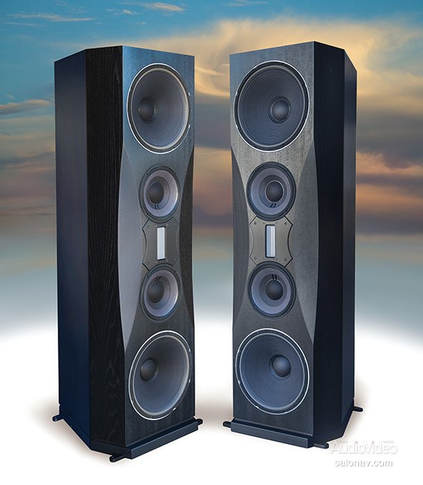

Реально, чем такая конструкция:
хуже полнодиапазонной монолитной Монтаны:
с точки зрения виброразвязки между басовой секцией и среднечастотно-верхним диапазоном? Может быть, в отношении слитности и синхронизации такое расположение вообще пойдет на пользу?

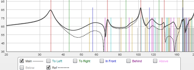

Оно 100% хуже монтаны, потому что у монтаны две пары нч разнесённые по вертикали.
Что автоматически выравнивает моды в отличие от.
нет.
В целом, естественно, это так. Но мое сравнение было в отношении только одного выделенного фактора:
И в отношении именно этого фактора не вижу никакой принципиальной разницы.
Ну хорошо, не выравнивает, но там разные кривули у верхних и нижних, что в сумме даёт мЕньший разброс, чем просто басовик внизу.
На практике проверял - выравнивает! И теория говорит о том же.

Самое ржачное - Реф с 4 нч а-ля монтана, а Мэйн - с двумя на полу :grin:
