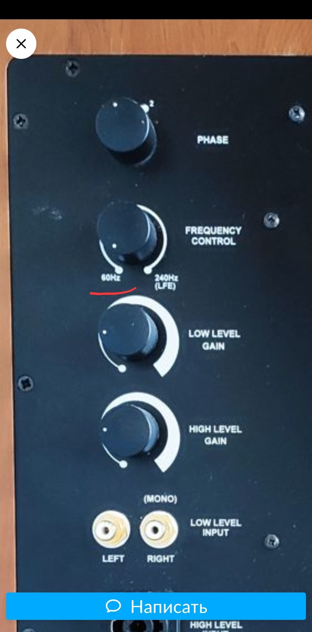

Коллеги, есть вопрос.
У сабика частота среза 60-240, а фронт копает до 40. Это значит, что 40-60 будет накладка и саб не подходит?
По какому уровню копает фронт до 40? Или что за акустика у вас?
Proac response 1sc. Смотрю саб Proac response er 1. По высокому уровню думаю. Крутилка 60-240.
Судя из этого
я бы сшивал на 80-100 Гц.
Спасибо! Поеду заберу, попробую сшить).
Был такой когда-то - супротив Rel вообще никак, правда в те времена не было Umik для настройки.
Тяжел в настройке?
Во первых он фазоинверторный, что уже не очень.
Вот вторых настроить его с помощью крутилки я не понял как - у Rel с этим куда проще, а тут 60 гЦ и привет. По идее только с помощью какой-то дополнительной фигни можно его подогнать как надо.
Советую поискать B&W PV1 - не хуже Rel, настраивать не очень удобно, но очень хорошо потом, скорость и глубина просто то что доктор прописал.
Спасибо
Фазоинвертор для музыки так себе. Рекомендую закрытый ящик.
У меня был B&W ASW 608. Отличный саб с массой настроек. Быстрый, копает глубоко. Рекомендую его или 610 модель.
