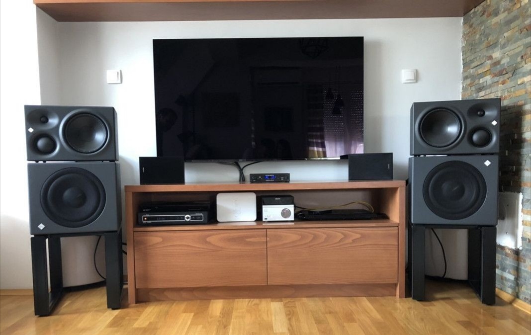

Хорошая иллюстрация того, о чем писал (только без центрального канала):

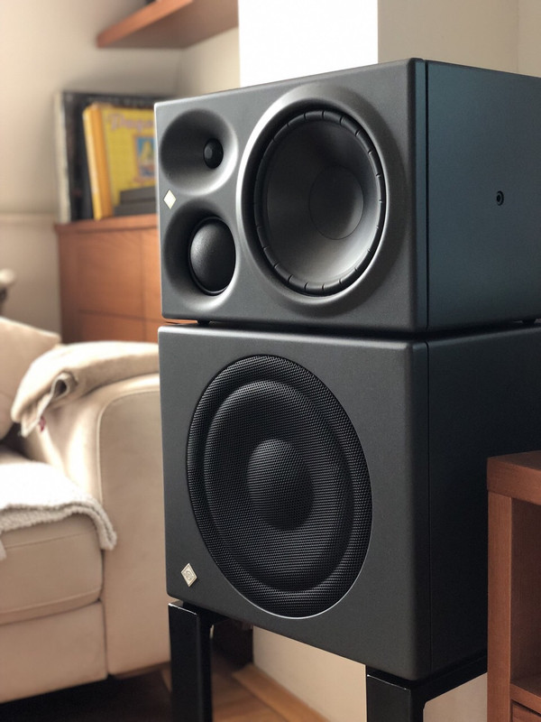

К недавно обсуждавшейся теме “мониторов на сабвуферах”:
Активные мониторы Neumann KH 310 A + активные сабвуферы Neumann KH 750 DSP.
Чем не пара четырехполосных АС:
