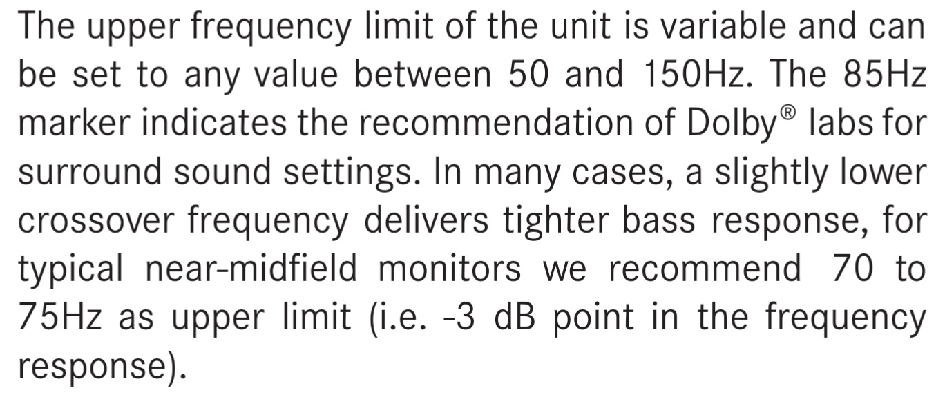

Отталкиваюсь от информации от производителей Адамов. Они так написали в инструкции и выбрали эту частоту для встроенного в саб кроссовера для опции внешнего обрезания снизу мониторов:
What frequency range for Dolby Atmos subwoofer?
31.5 to 120 Hz
В атмосе подняли. Честно говоря про причину хз.
Всегда считал, что 80.

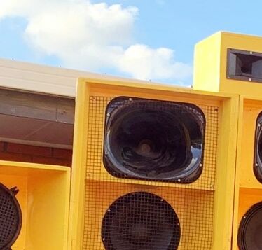

Я-то исхожу из по возможности точного воспроизведения произвольного сигнала, но жанрово специализированные системы тоже бывают. Например некоторые только reggae-cлушатели дома ставят урезанные подобия
, не факт, что звучит хорошо (даже не слушая понятно, что звучит как комната, а не outdoor-ish))), зато красиво и в тему музыке :slight_smile:
Я бы на такое регги заценил :slight_smile:
А вообще про характер звука ты прав.
Если нет ограничения по размеру можно и рупорные сабы запилить.
И оно всё будет по-своему играть.
