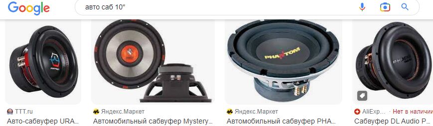

Асалаб тоже должен работать. Ну мехдобротность маловата у него, но это мутная материя, может и не особо критично. По крайней мере вид не слишком самбуферный и цена умеренная.
Некоторые вон и 30баксовые авто ЖБЛи юзают.
