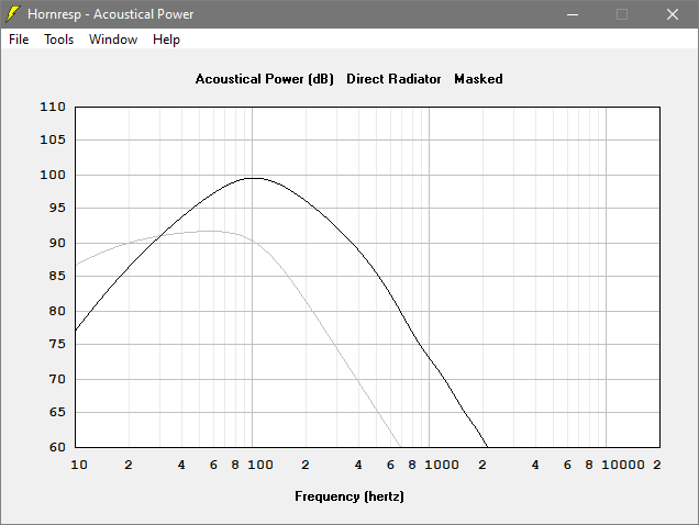

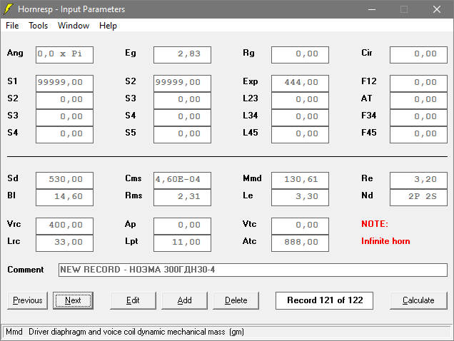

Теоретически можно мне воткнуть мощные резисторы\раздуть добротность голов до 0.5 и посмотреть\послушать :crazy_face:, но у меня нет столько энтузиазизма. Зато видно на моем примере, как реально работает на самом деле. Хотя ни сферической, ни плосковолновой модели реальность не соответствует полностью.
зы: еще румгейн для не(бегущей)волны. Который в теоретическом идеале 12 дБ\окт, т. е. как спад обычного Q0.7 закрытого ящика.
Хорнреспом можешь пользоваться? С углом излучения 0º.
Про hornresp.net
Интересно. Но пока не понятно.
:slightly_smiling_face: ну вот.
4 “фазиковых” ноэмы в закрытых 400 литрах при 2.83В черным в сферическом полупространстве и серым в виде БА в твоей комнате (очень упрощенно)
инпут скрин для БА:
, где S=4метра на 2.5 метра

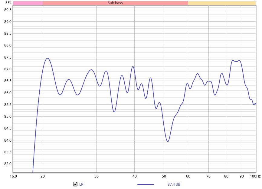

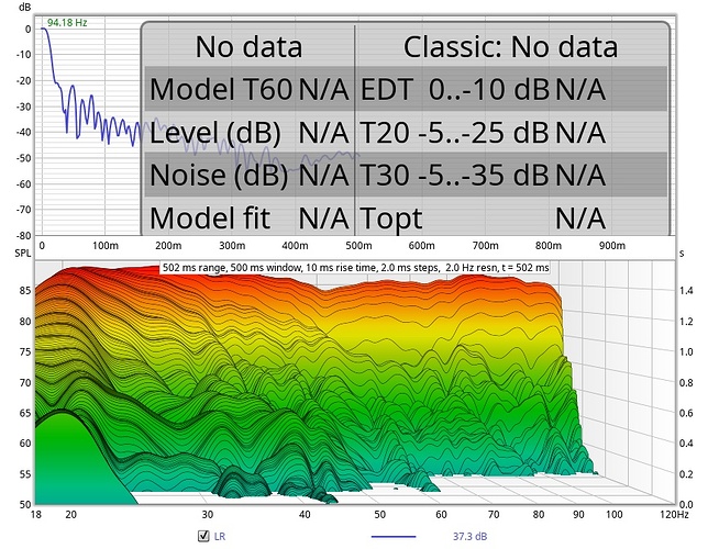

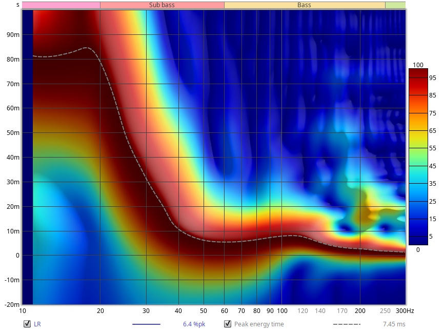

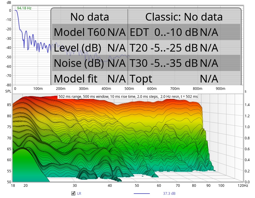

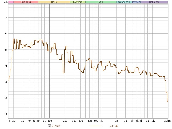

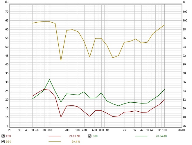

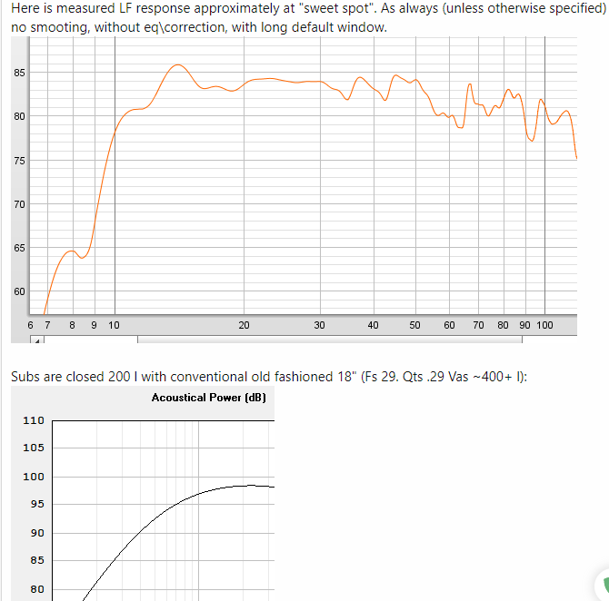

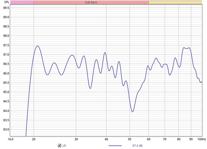

в кривом помещении буквой Г, 50 м2 без обработки. поработал с размещением колонок, сабов, дивана, задержками, пара легких параметриков, в конце Дирак.
бас без сглаживания в точке прослушивания, огромная яма на 50 гц, но я ее не слышу
рт для баса, 1/48,
кларити и дефинишн
общая ачха в районе головы, МММ, розовый шум, 1/12 октавы. можно бас сделать плоским, но мне так больше нравится на средних уровнях громкости.
спектрограмма вейвлет 1/6
