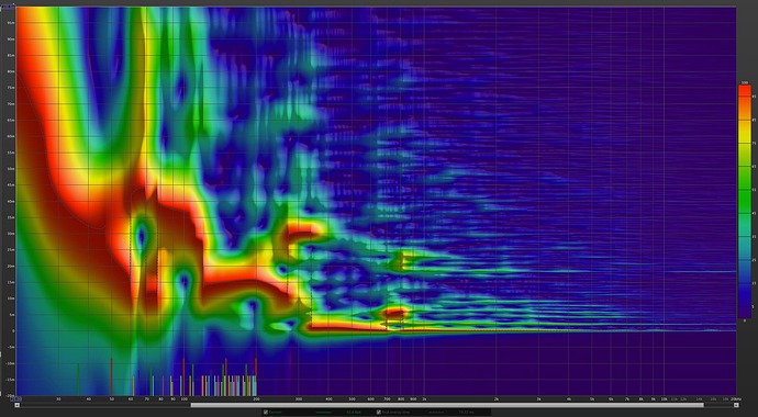

Сейчас вот так:

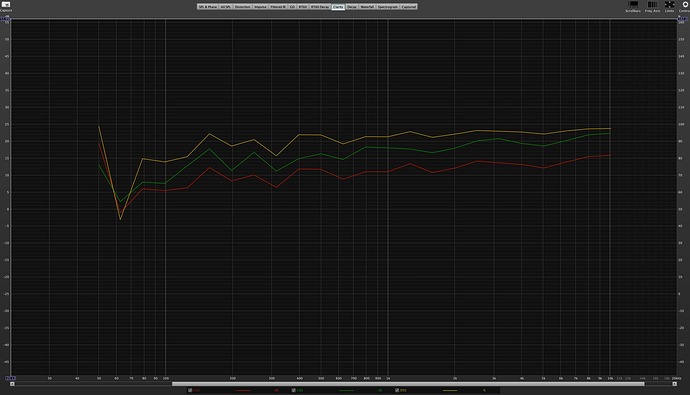

Если это ко мне вопрос, то сейчас BW4 90 Гц акустика и BW4 135 Гц сабы. Так по RTA получились самые оптимальные показатели.

Все верно. На 117 Гц большой провал и его компенсирую силами сабов и коррекцией.

RTA не говорит ничего о времени\затухании\артикуляции. Как и отслушивание синусов\фильтрованного шума.
