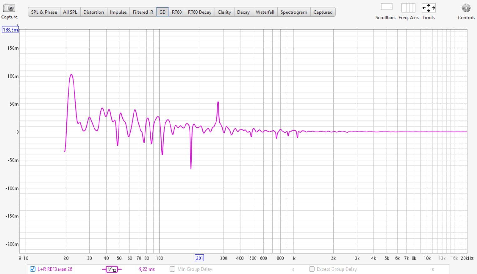

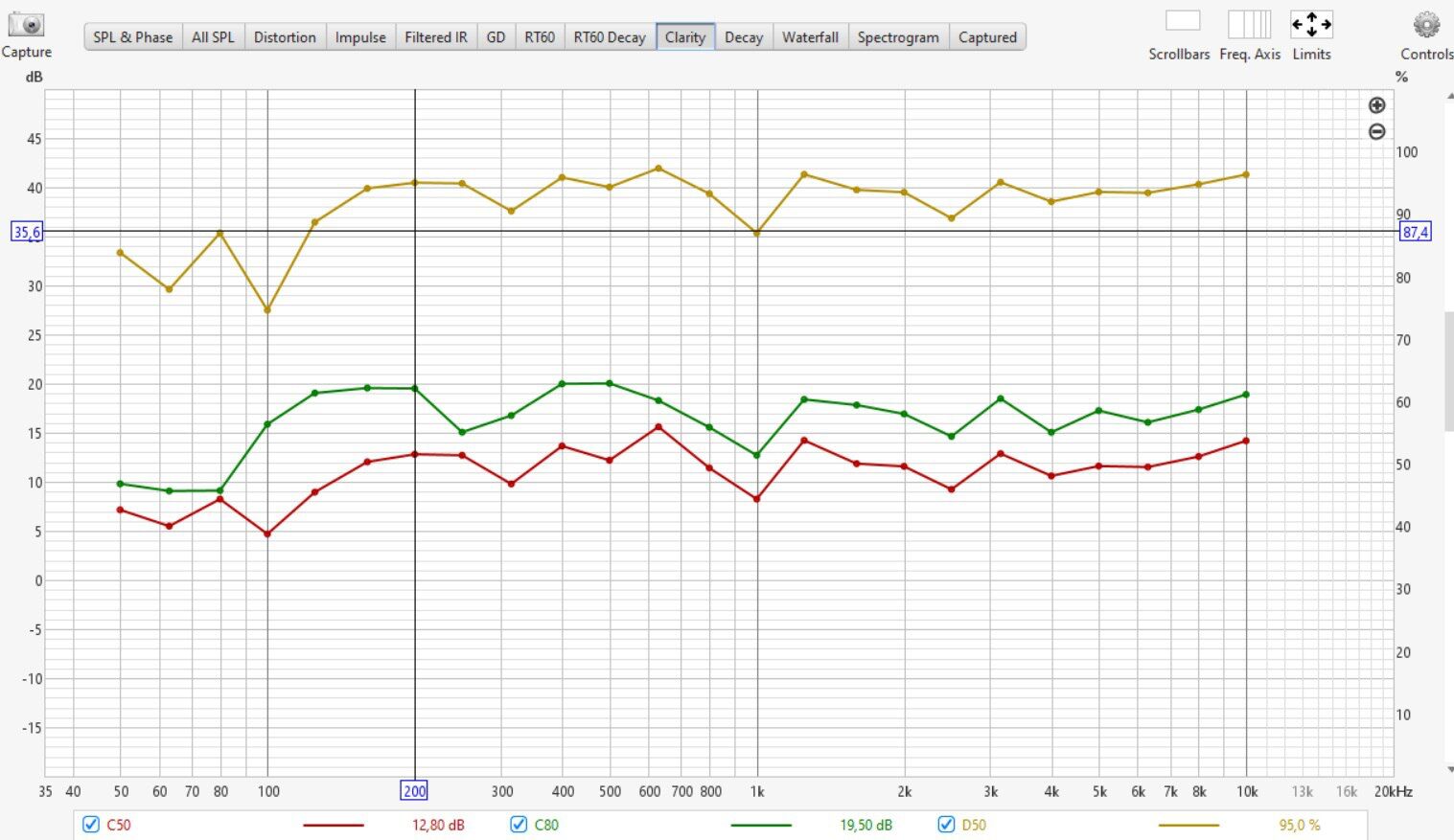

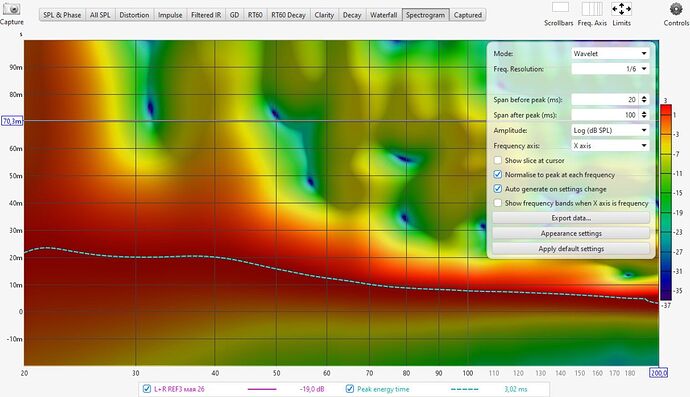

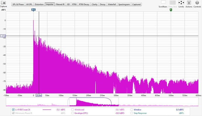

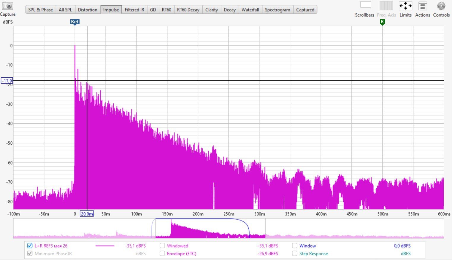

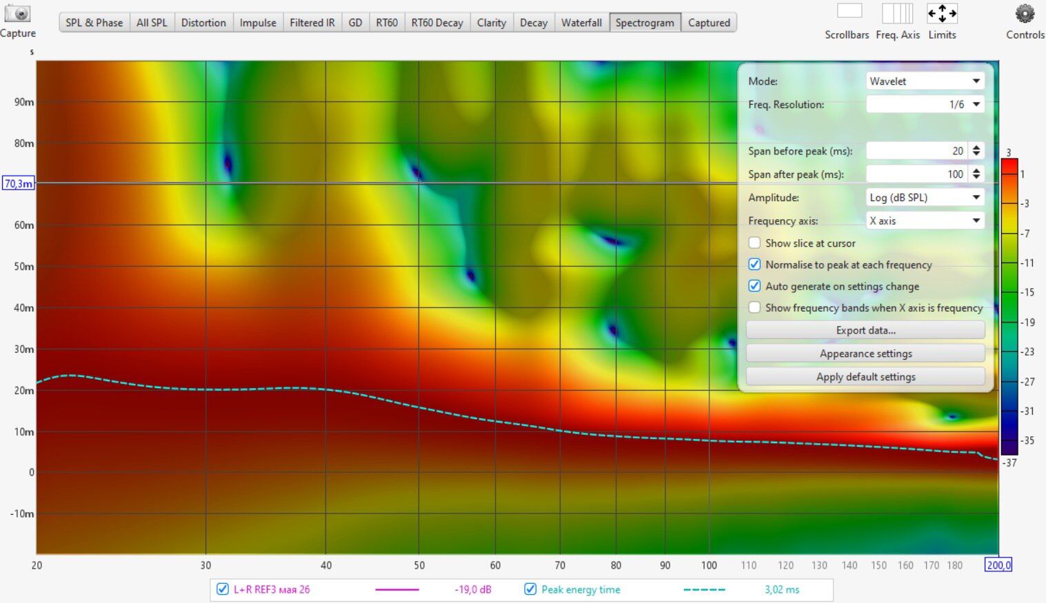

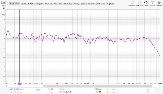

PC (Linux OS + TiniCore MPD), T+A DAC8, Bryston 4BST, KEF Reference Model Three, 2xREL Stadium III.

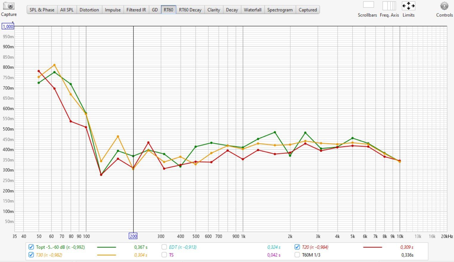

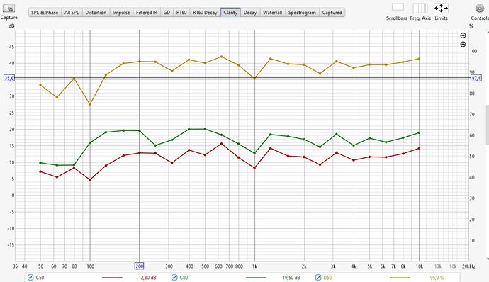

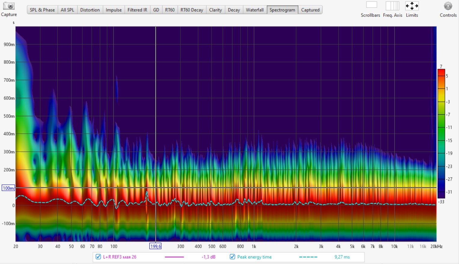

На сегодняшний день один саб за левой колонкой, второй в правом фронтальном углу. Фазики заткнул поролоном. Так лучше оказалось. И на ух, и по замерам. Пришлось только подвигать опять и настройки менять. На обоих сабах фаза 0, кросс 32Гц, уровень 10 делений.

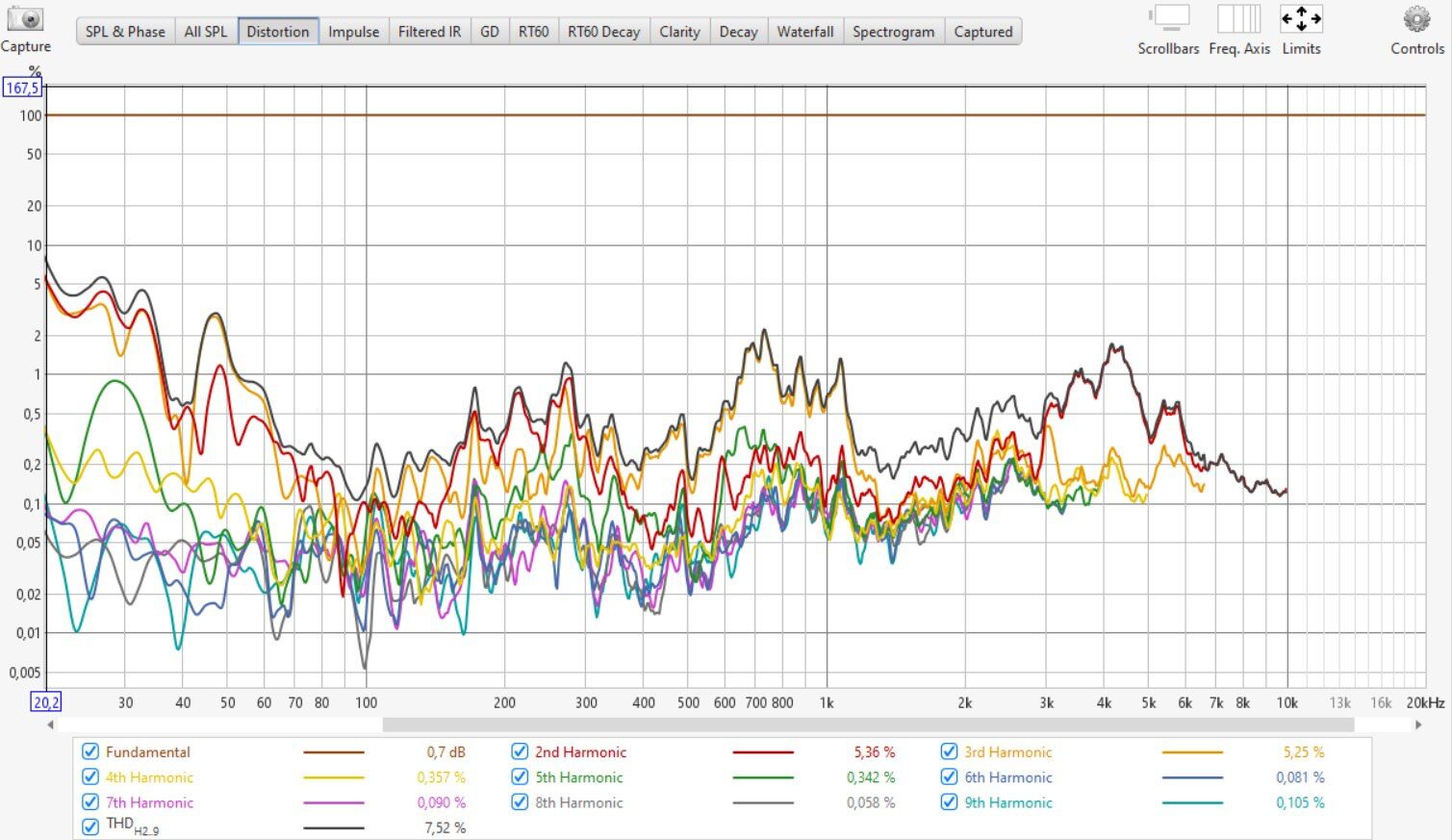

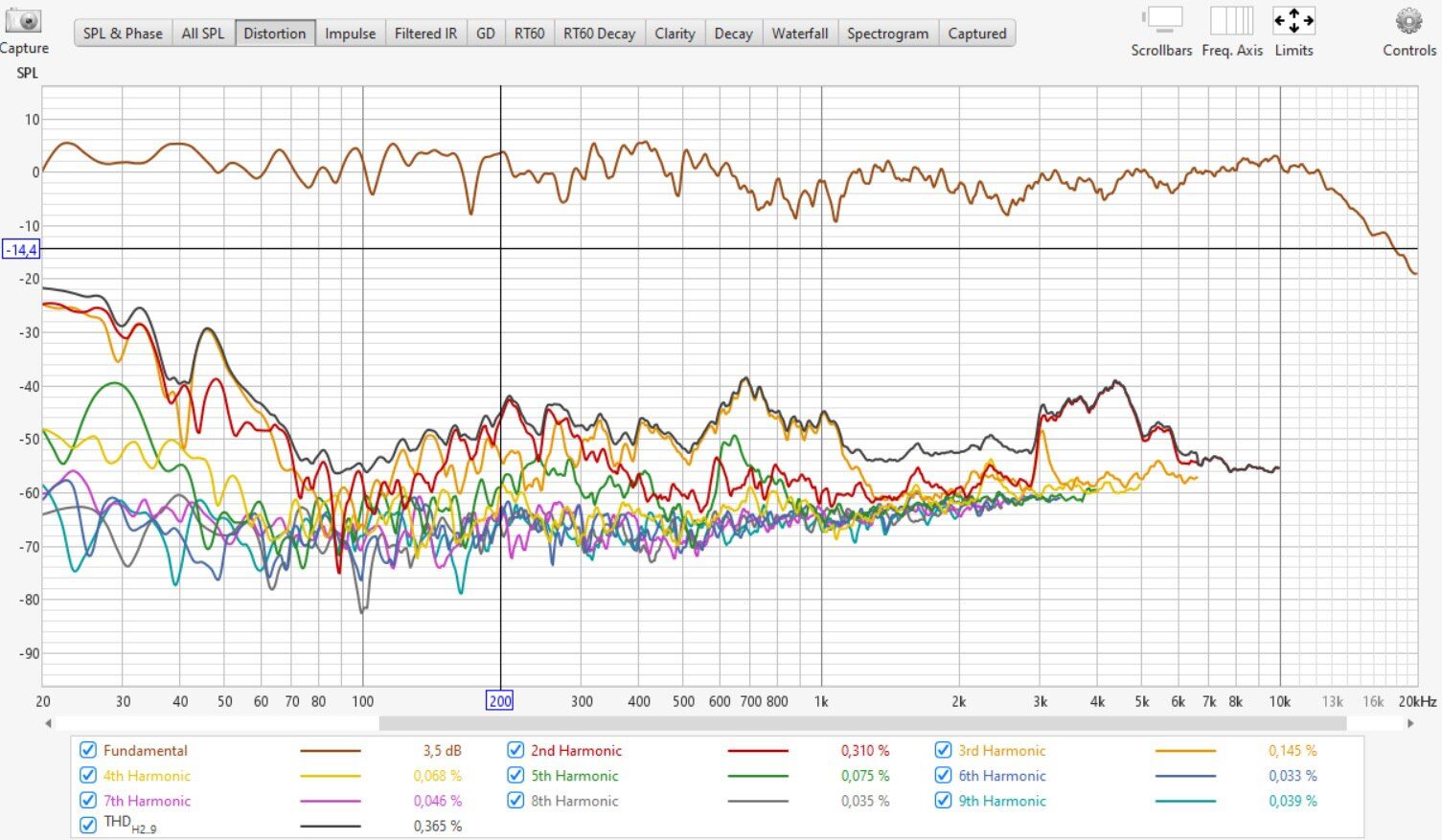

А закладочку “Distortion” не покажете?
Между АС 3,3м. До ТП 3,6. От АС до фронтальной стены 1,15м. До задней стены 3,5м. Это кухня-гостиная 35кв.м. Есть временные поглощающие и рассеивающие конструкции. Как только получу приемлемый результат по замерам и на уз, буду заказывать дизайн-проект чтобы вписать фонд поглощения/рассеивания и не превращать жилую комнату в студию звукозаписи. В ветке по рассеивающим и поглощающим панелям есть фотки. Мне, как новичку, нельзя ссылки постить.
Всегда пожалуйста.
Спасибо! А не могли бы показать шкалу Distortion в % ?
Спасибо!
