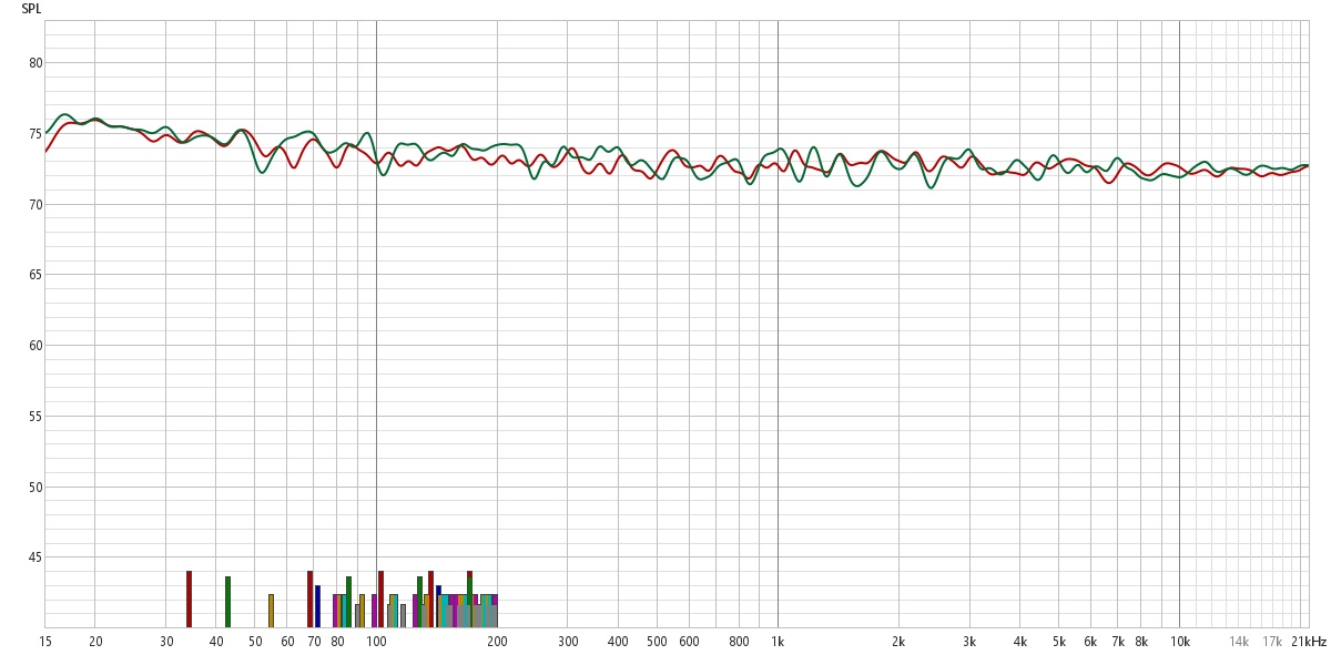

SVS с DSP отлично настраивается и сшивается, намного лучше чем без DSP. У меня так -

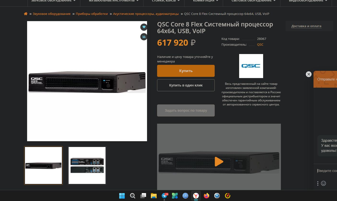

Флекс8 у меня щас. А так любой)).
не слабо так стоит, 600к)
Нолик-то лишний! Или цена в уях, тогда к лишняя.
Может я не то устройство нашёл)
https://www.minidsp.com/products/minidsp-in-a-box/minidsp-flex-eight
Это другое. Это QSC, так-то вполне годное и кой-чем получше, чем minidsp flex eight. У Марка Уилкинсона дома на qsc. Б/ушных.
