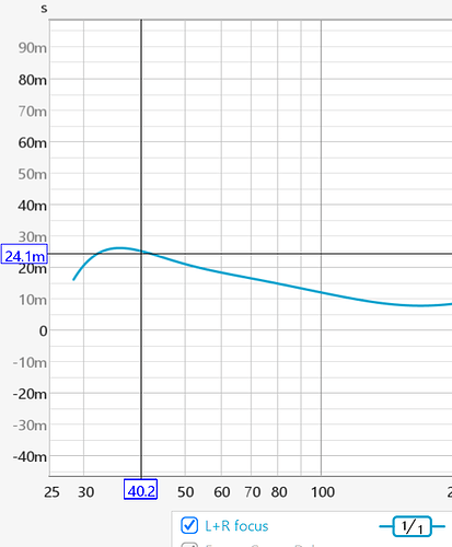

Мой рецепт проверки сабвуфера или АС на ГВЗ (это удобное представление фазы или временно́й характеристики)
У Вотерса есть конец песни Late Home Tonight, Part I, когда разрывается бомба над Триполи (Ливия).
Если сабвуфер качественный, будет 5 чётких сильнейших отдельнейших ударов в кишки, а не один размазанный взрыв; удары следуют в том же ритме, что и последующий сигнал монитора сердцебиения, темп этих пяти ударов взрыва переходит в сигналы останавливающейся жизни.

Время между волнами взрыва короткое, если ГВЗ АС или сабвуфера запредельное (десятки миллисекунд), то диффузор не успевает ни закончить предыдущий удар, ни начать последующий. Сигнал взрыва низкочастотный, а не тональный, в нём нет гармоник, которые бы псевдо-разделяли удары.

Какое ГВЗ должно быть, чтобы это услышать?

Верхний предел я установить не могу, но если в пределах 10-15мс, то волны будут отрабатываться.
Если без сабвуфера, то АС должна не по паспорту, а в реальности уметь хотя бы 40Гц в полку всё с тем же низким ГВЗ.
Навскидку, если 10 дюймов на басу, колонка ЗЯ и объём под 60-80 литров, условие будет соблюдено. А вот если низ у АС фазоинверторный, то чем меньше калибр и одновременно с этим чем ниже по паспорту, тем вероятность достижения такого низа с помощью ГВЗ стремится к 100%.

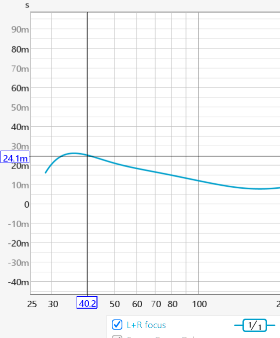

А есть среди интересующихся темой, кто слышит 5 чётких сильнейших отдельнейших ударов?
Есть файл у кого-то?)
Есть, тут только картинки цепляются, не нахожу как.
Ссыль на я.диск?)
ага, загрузить куда-то и ссыль
