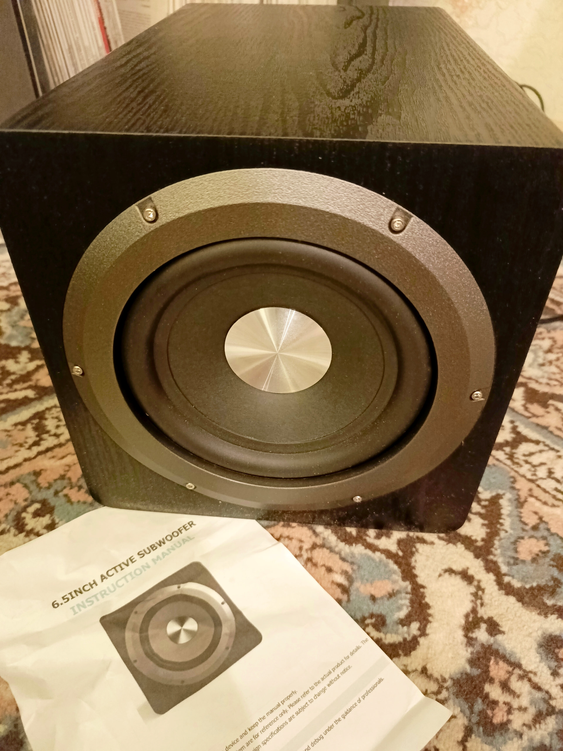

Волею случая стал обладателем такого активного сабвуфера 6,5"
Как думаете, может он пригодиться, для улучшения звучания стерео полочников?
Маленький динамик. Это даже назвать сабом сложно.
Любопытно, для какой же надобности такие производят. В общем и целом, низкочастотный звук он добавляет, хотя у моих полочников динамики не намного меньше
А где взяли его?) В настольной комповой мультимедии бывает подобное.
Добваить чего-то может. Если полочники негромко, а этот погромче)).
Улучшить – нуу в некоторых частных случаях. Это от всякого зависит.
В общем случае я бы не стал это)
Первоисточник, похоже, здесь https://ali.click/iqxh31c А мне отдали
Редкость какая то. В мультимедии такой калибр встречается иногда.
Про прошный саб интересно, какой именно был и как получалось?
Мои как бы прошные, но просто сделаны сразу без фазиков. Если просверлить и вставить трубки – можно ехать в столовую банкет устраивать.

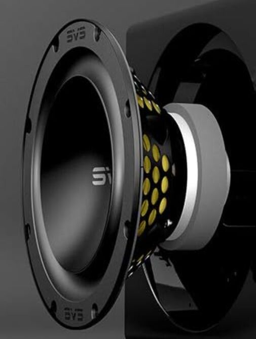

из SVS 3000 Micro. В Палмерах аналогично выглядят. Говорят разное, но Tymphany SBS-200F35AL01-04 8" Subwoofer выглядит так же. Даже если для СВС и Палмера делают несколько отличающиеся параметры – разница вряд ли велика.
В датащите SBS-200F35AL01-04 фотка неправильная, это не должно смущать!))
