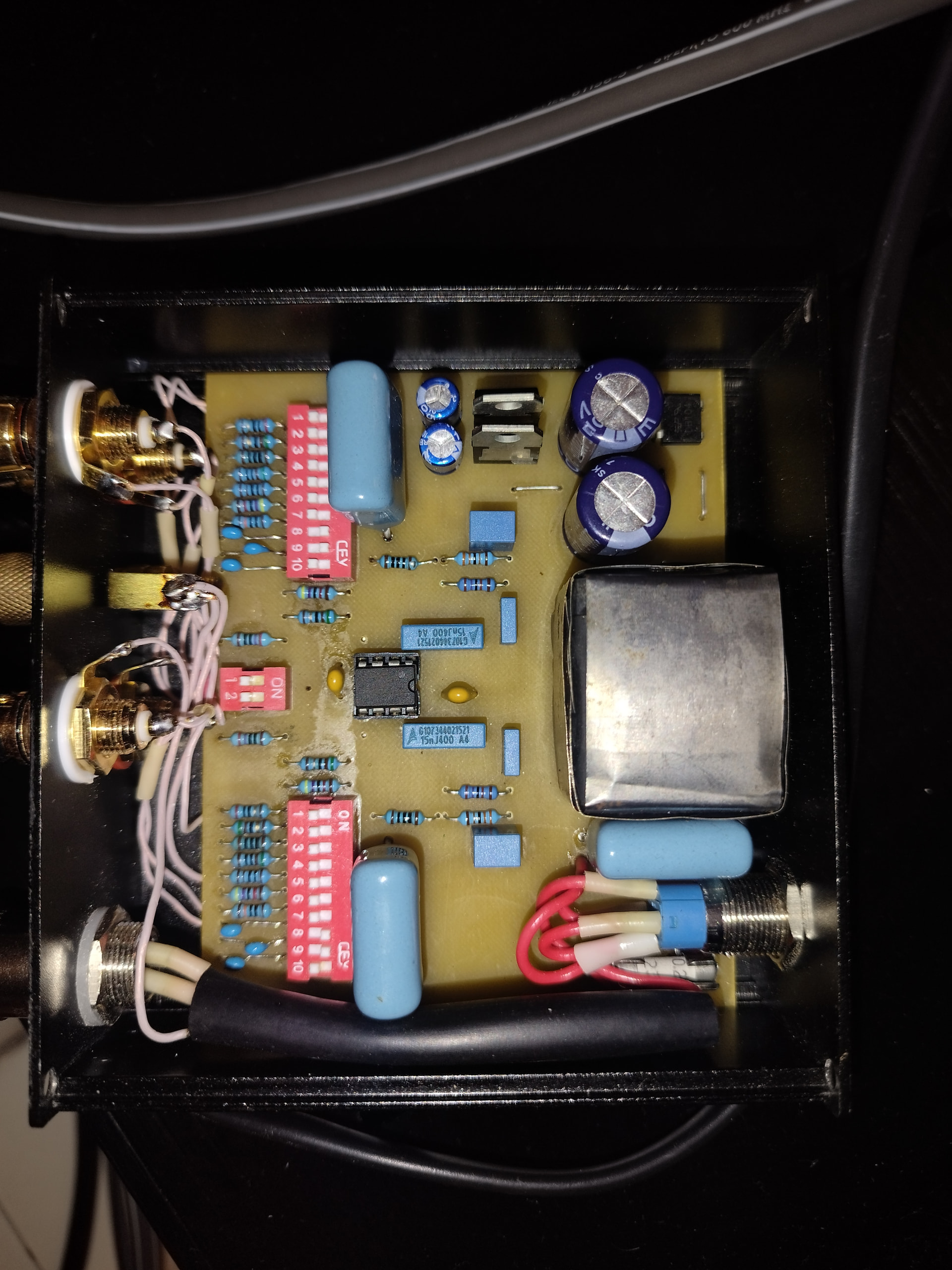

А никто не знает автора этого фонокорректора? звучит очень хорошо. мне сегодня мастер, который поменял разъемы RCA (огромное спасибо Евгению) сказал что играет очень прилично, не хуже проджекта S3. Фоник из бара с бесплатной темы. Фото внутренностей:
Ура. Счастлив, что разьемы на место встали - там им и место - чтоб радовали
