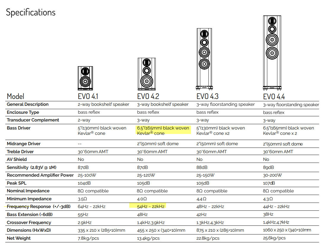

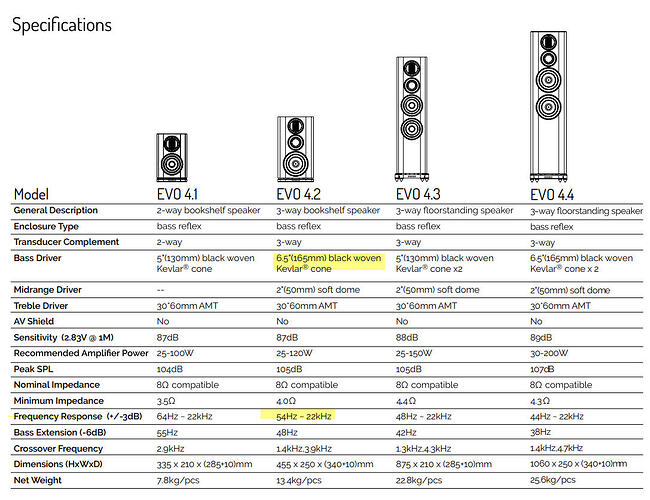

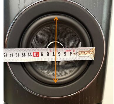

Немножко перепутали модели - у 4.2 вуфер 165 мм - нормальный размер для баса и нижняя граница по -6 дб (что отлично слышно) 48 Гц, т.е. воспроизводится весь верхний и большая часть среднего баса. Бас там должен быть. Тем паче, что тот бас, к которому мы привыкли на записях - это 60-80 Гц, область т.н. панча.
Это размер резинового декора ) , у 4.4 точно.

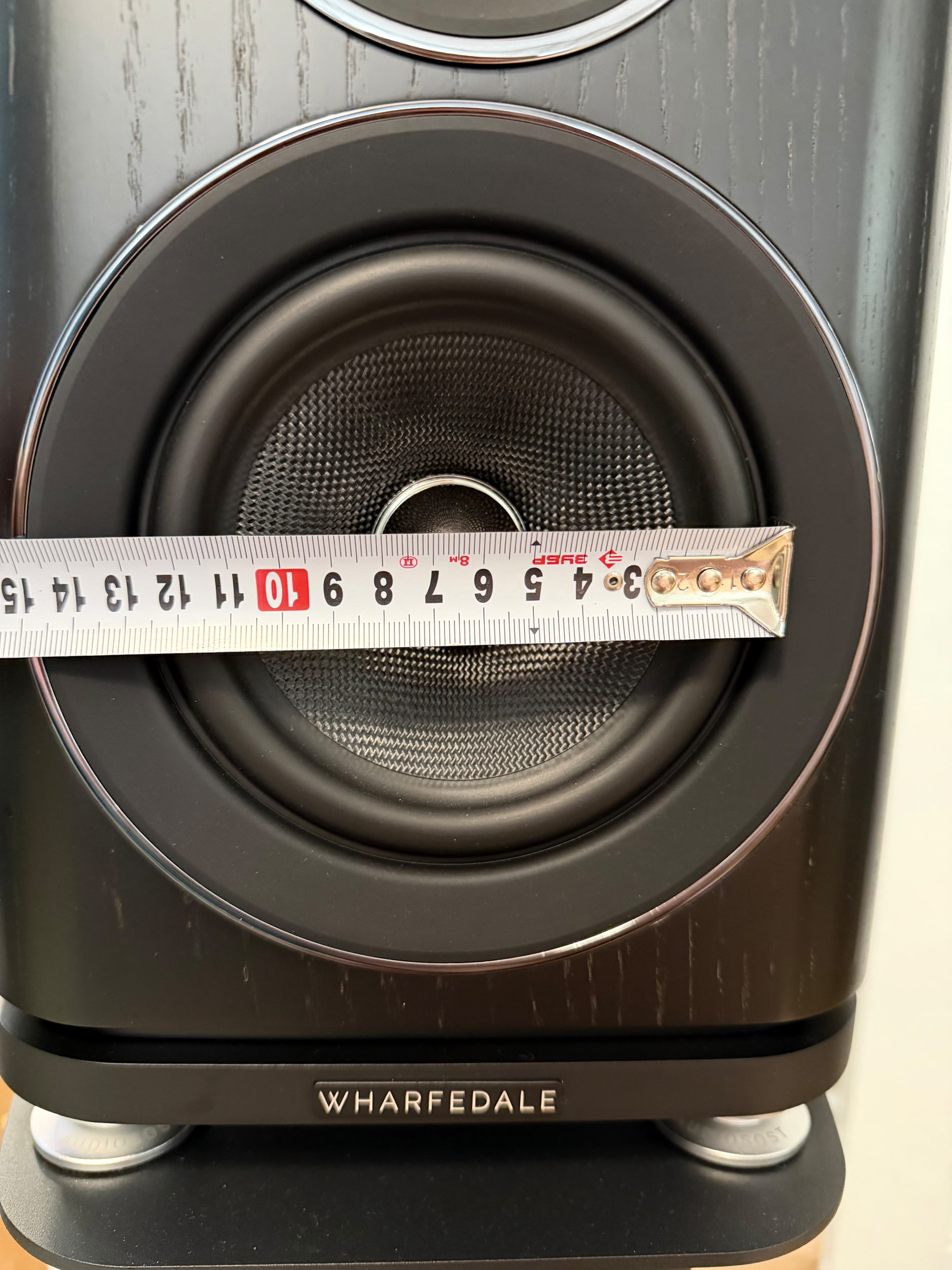

Ровно 13 см или 5,1 дюйм. Все остальное ушло на резиновый уплотнитель;)

Вы моей линейке верите меньше чем картинкам производителя?:joy:
Ух ты батеньки мои, малютки. О каких нч тогда тут разговор…
Ну так все производители указывают диаметр вуфера по наружному диаметру корзины.
А я о чем. Мяса ноль :zero:

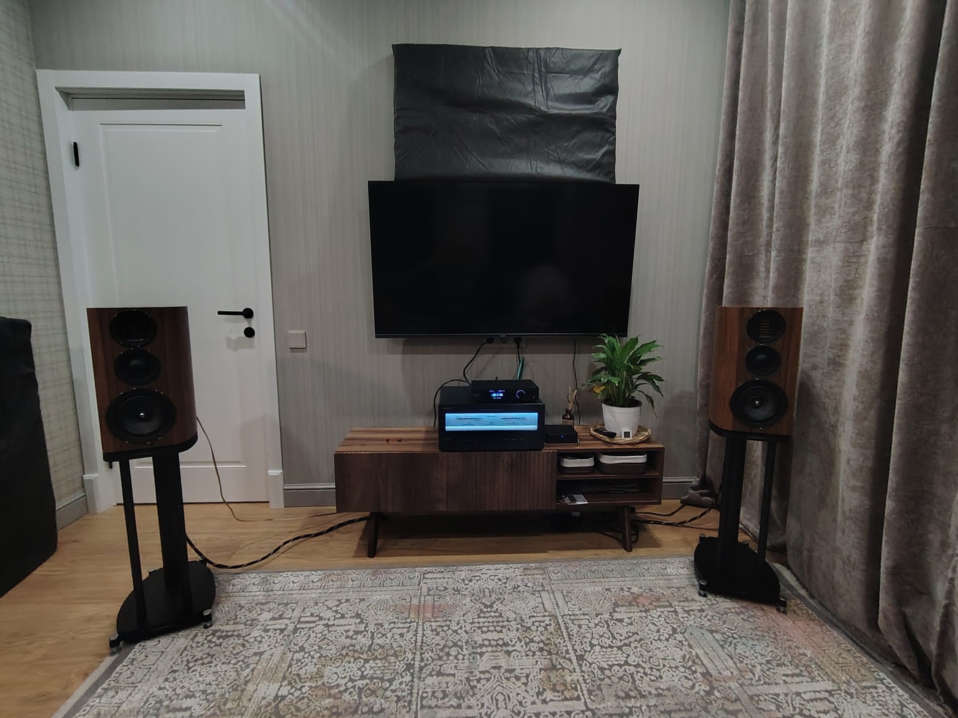

Приехал мощник Premiera M1, подключил бивайринг, выдвинул колонки, понятно что она новая и все дела. НЧ слышу бах бах когда выхожу из комнаты )))) стало получше конечно чем была Emotiva A150, но в моем помещении разница не на 90.000руб :thinking: но мне не нравится что ЦАП Eversolo Z8 подключен у меня прямо к мощнику по RCA , преда нет у меня, может и тут ещё :person_shrugging:. Подвигал стало чуть получше и выдвигал на 1м от стены и разворачивал, пока оставил это занятие )))

Убрав шкаф между динамиками у меня значительно звуковая картина улучшилась!
Предварительный усилитель, даст вам большой прирост в размере сцены, 3Д , детальки. Но какое он имеет отношение к количеству баса в месте прослушивания. Мой вам совет не загоняйтесь. Вряд ли у вас получится сделать из этой почти кубической комнаты, небольшой площади и стенами из газоблока – комнату для прослушивания музыки. . Наушники .
Есть Parasaund P3, потом попробую с ним, и подрублю цап NAD M51, и вот станет понятно точно ли комната, @Аи-95 услышал вас, притащу предусидитель, и есть старенькая Ямаха сабвуфер киношный годов 2005г, тоже гипотезу проверю. Спасибо всем за советы!
Сабвуфер может помочь. Хорошо вам насоветовали. Я, что то о нем и не подумал
АС придвинуть к фронтальной стене вплотную, после снижать количество НЧ выдвигая АС к точке прослушивания …

На фотке вижу рулетку; а линейка где?))
по центру подвеса измеряется D и из него исчисляется Sd, которая для типичного номинально 6.5" динамика эдак 130+ см^2, иногда поменьше, но тут ещё поменьше :crazy_face:.
Поставить акустику по среди комнаты и пытаться найти бас ?! У стены должно быть явно больше его ?!
а если слушателя посреди и акустику к стене?))
