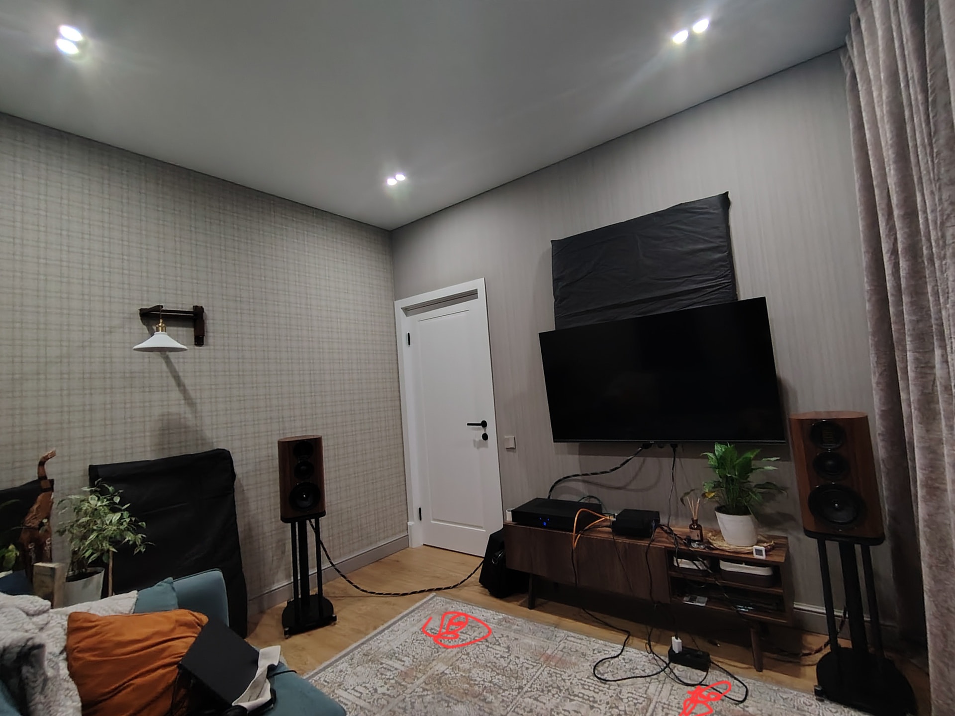

Колонки Wharfedale Evo 4.2 подключены к усилителю мощности Emotiva A150, ему на замену на днях приедет Premiera M1, ЦАП Eversolo Z8, транспорт Wiim Pro Plus, слушаю Qobuz.

Вы не поняли. Баса воспроизводится достаточно, но он уходит сквозь стены, а не отражается как в случае капитальных стен из кирпича или бетона. Это должно быть хорошо видно на графике времени реверберации (сильный завал в сторону НЧ). Выход - заглушить СЧ и ВЧ до уровня НЧ для получения как минимум ровного графика (лучше с небольшим подъемом на НЧ), тогда и появится бас.
Благо заглушить СЧ и ВЧ не проблема. Необходимое количество звукопоглощающего материала можно прикинуть по калькулятору. Но это будет точно не несколько панелей, а десяток и более.
Попробуйте ас поставить вот примерно так, и уберите все ваши поглощалки из комнаты. Ас пробуйте без разворота и чуть подвигайте вперёд и в стороны.
Думается мне, в них баса то и так нет, вот вы и слышите это в своей комнате из блоков, а не комнатные моды.
Поддерживаю мысль Владимира касательно расположения АС. Кроме того, что так будет более соответствовать расположению “по классике”, по калькулятору, с таким расположением ещё у вас получится почти ближнее поле, что максимально снизит влияние комнаты. Станет более различим голос самой АС.
Ну а там уже думать дальше. Может быть пойти на компромисс, и чуть отодвинуть, а может так и понравится всё? Тем более это же отдельный кабинет, значит больше всех мириться с таким расположением придётся вам самому.

Сейчас так и стоят почти, от задней стены выдвинуты на 60см, между акустикой делал расстояние 1.6, 1.8 и пришел к 2м, почти как вы нарисовали и сейчас стоит акустика, получается ровный равносторонний треугольник, отодвигаются ближе к задней стене, а диван почти стоит к стене, в таком положении, стерео картина посередине, и вот красиво играет особенно вокал, из-за особенностей акустики, но НЧ почти нет, отодвигаюсь дальше к стене и понятно начинает усиливаться НЧ. В таком положении я и оставил, до приезда мощника и подключиться по биварингу опять же это все исключительно касаемо данной акустики. Я просто слышал как данная акустика играет, и у товарища она играла почти как vandersteen c1, хоть это смешно звучит но мы сравнили их лоб в лоб, но там комната прямоугольная и по дальней стене широко было расставлены АС, отсюда я и запомнил звучание и пытался получить его в моем кубе кабинете что как я понимаю сделать будет невозможно по объёму и пространству.
Но вариант выше, пробовать глушить еще комнату, по калькулятору я подсчитал сколько надо минваты, ну и пробовать с микрофона снять показания и тут просить помощи почитать графики ))
Почти не считается. В вашем случаем метр примерно от стены. И тп подвигайте.

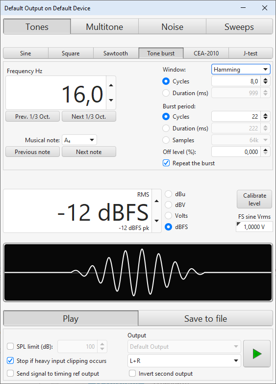

Да погоняйте синус с генератора на слух, нафик вам вообще микрофон для расстановки?
Ща тут подскажут ещё Департамент Акустики с Мосфильма или ТТЦ Останкино вызвать :grinning_face:
Это типа чтобы поймать бас и не позволить ему покинуть кдп. Хитро!
Рассказ о синусах еще менее понятен, чем .mdat.
Но погонять конечно можно. Еще можно подобно matt-test’у гонять пинги (пакеты\burst’ы) с того же генератора REW.
Да не нужны рассказы, надо для собственного понимания )
Это конечно хорошо, но я тут не понимаю, с микрофоном еще, что-то можно понять, но для не технаря погонять синус с генератора это за гранью фантастики :rofl:
