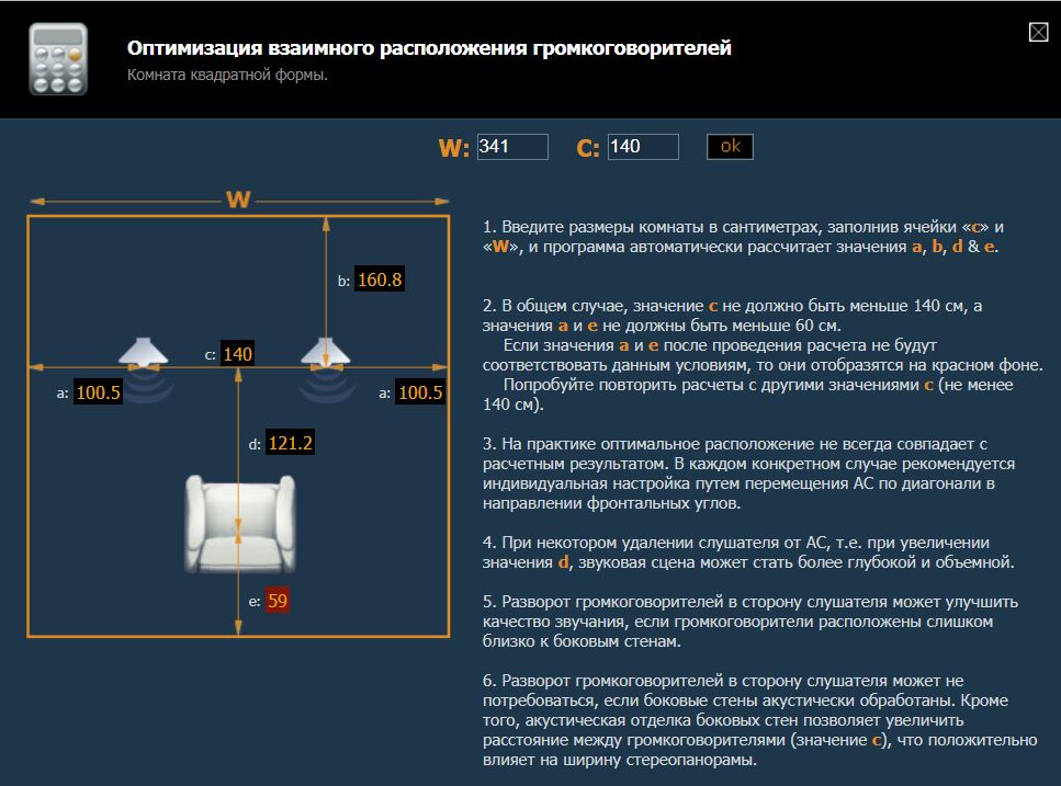

на мой взгляд слишком большое расстояние между акустикой

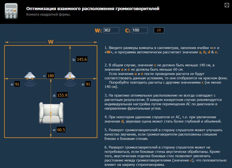

попробуйте поставить вот так:
По короткой. Это ширина 3,41 ваш верхний пример
тогда, чтобы совсем как рекомендуют на этом сайте, вот так:
меньше 140 см между акустикой не рекомендуют
и до стены за слушателем не меньше 60 см

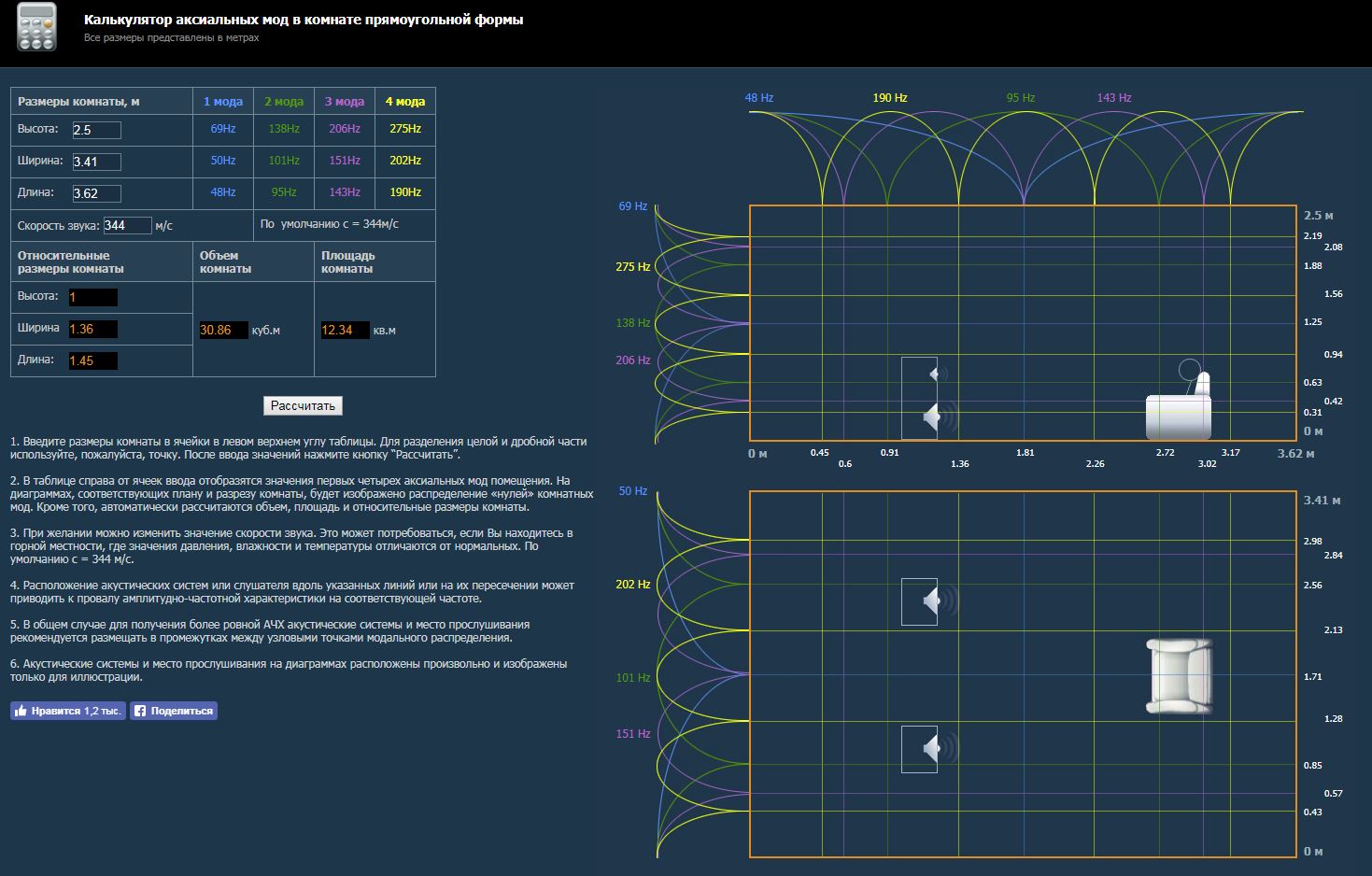

здесь нужно учитывать еще один фактор:
поэтому, в частности, расхожий взгляд, что пищалка должна быть расположена на уровне уха, высосан из пальца
плюс расположение головы слушателя
одно другому не мешает

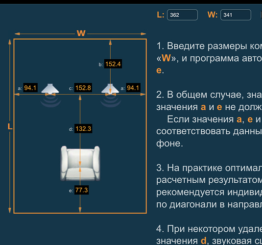

Но это же не по калькулятору.
С таким расстоянием между колонками вы скорее всего сидите слишком близко, вот и разваливается сцена на куски.
По калькулятору выходит вот что:

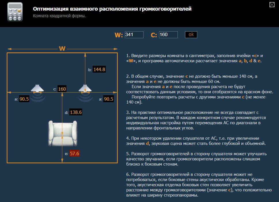

Да я в начале выбирал для квадратной комнаты. Но так расставить как на примере я попробую. Но при таких расто
Да, это и настораживает.

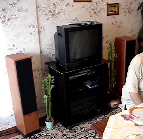

Откуда у меня на старой квартире брался мэджик не понимаю
Всё не по фэн-шую: акустика по длинной стене, между ней стояла туиба с ТВ, за акустикой ничем не обработанная стена. Хай-фай начального уровня. Про кабели вообще промолчу.
Правда акустика на фото стоит плотно к стене из-за гостей.
