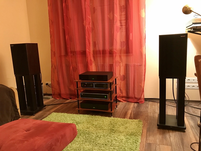

Ну что перемен требуют наши сердца, вернее уши. По короткой стене, ровно по калькулятору.
Ну и как , есть вау эффект ?
Вот так сразу? Пока нет.
Ок подождём ))))
Не прогрелось видать еще))
Да, найм выключил, нужно пару дней на прогрев.
Пропала интимность в звуке. Раньше звук был компактнее, на тихой громкости исполнители играли близко друг к другу, но завораживающе. Сейчас такое ощущение что трио разошлось по сцене оставив между собой огромные расстояния. Рояль Дайаны стал пять метров в ширину. В общем такое ощущение что шар звука разорвали и целости и камерности в исполнении нет.
Звук стал жидковатым, бесхребетными каким то. Раньше акустика стояла ближе к стене и на тихой громкости был отличны баланс бас/громкость. Сейчас хочется сделать погромче, что бы добавить баска.
Ну пусть пару тройку недель постоит. Погреем, послушаем. У нас сейчас 00:14 громко не сделать. Вдруг там бомба. В выходные послушаю погромче. Ну и пусть аппараты прогреются.

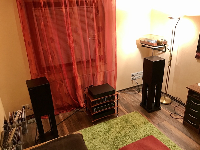

novickok-1977: Попробуйте АС немного развернуть в сторону слушателя , возможно поможет !
ну да, у меня похожие наблюдения от вариантов ближе/дальше от стены
вообще так как сейчас стоят по калькулятору, я уже ставил и раньше по наитию, но вот всегда был у меня пунктик, из-за коврика между колонками и диваном и диван всегда ставил до коврика, поэтому пошёл не верным путём, двигал колонки далеко от стены, сам от них отползал подальше, а всего то надо было влезть в этот пресловутый равносторонний треугольник,
пока что мне нравится результат, хотя близкое расположение к стене (в моём случае 80+см) создаёт некоторые проблемы с басом, на некоторых записях
но может стоит фильтрами поиграться, а то сводил их при другом расположении.
Зыж… разворот необходим! имхо

Комната 3,41х3,62
От центра динамика до боковых стен 65,5см. От передней стены до передней кромки колонок 104,8 см. Между центрами динамиков 210.
Да, сделав погромче эффект есть. Послушаю в выходные погромче.
Небольшой разворот на меня, собрал ансамбль немного в кучу. Стало лучше. Но вот на баньке у Высоцкого немного голос похож на кастрированого оперного певца. Ну или на того кому прищемили яйца. Будем думать. Что, апгрейд бесплатный.
Ну у меня раньше так и было. Женщины на расстоянии вытянутой руки от меня стояли.
Ладно, найдём положение нужное.
