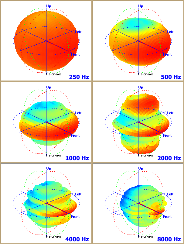

То же самое, что
но иначе изображено.
Радиус пузыря и цвет соответствуют амплитуде в этом направлении, каждый пузырь для определенной частоты. Например CLF Viewer
Вряд ли есть для бытовых изделий, картинку привел к вопросу тезки про “пучок”.
