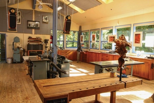

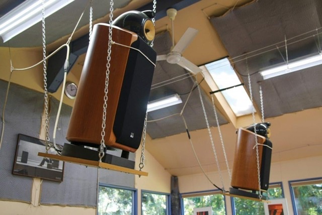

Когда не хватает места:
Я так же хотел в гараже разместить. А потом прикинули, что если упадёт, ладно там на голову/руку/ногу (поболит и за живёт, на край прикопаем в подвале
), а если на дорогую клиентскую тачку. В общем не рискнули в итоге.
Надо просто вешать так, чтоб не упало. ))
Видимо, я ссыкло по жизни
Ну и профессиональная привычка просчитывать риски на несколько лет вперёд…
