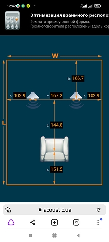

Много написано, много сказано, решил и я в своей новой КДП поставить все по “фен шую”, в этот калькулятор верил 50 на 50. Вбил зеачения своей комнаты и увидел цифры, которые сразу мне не понравились!
Что за бредятина подумал я, но интерес взял верх и поставил как рекомендует священный калькулятор!
Включаю музыку и слышу псевдоглубокую сцену, которая по сути вообще непонятно зачем нужна и мерить качество сетапа глубиной сцены та еще затея, в ширину сцена схлопнулась одна колонка тебе раскладывает все по полочкам в одно ухо, вторая во второе сидишь как будто между исполнителями на сцене, а не в зрительном зале. Понял одно, калькулятор изначально для проблемных АС с фазиком, для ЗЯ он думаю практически не актуален. Вернул назад расстановку от задней стены до лицевой панели АС 110см , от боковых до середины дина 50см, между АС 260см, вообще меньше 250 см между АС считаю ставить акустику не айс, если комната позволяет конечно! До слушателя 260 см, от точки прослушивания до задней стены (за головой) 110 см приблизительно. Сделал вывод свято верить калькулятору без экспериментов я бы не стал! У всех акустика разных габаритов, конструкции ЗЯ, ФИ, лабиринт, обработка комнаты тоже разная, геометрия комнаты порой и даже зачастую сложная!!! это все кальеулятор совершенно не учитывает. Попробовать поставить по калькуоятору однозначно стоит, но и самому нужно понимать, что есть и возможно лучшее расположение, но надо искать!

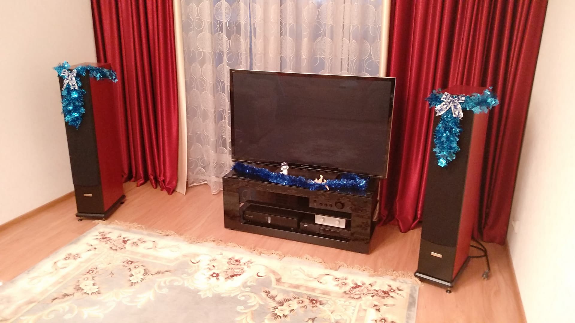

У меня самый лучший звук получился при установке по ширине комнаты 1/5 , к примеру ширина комнаты 5 м , от боковых стен до центра колонки 1 м . И установка по длине комнаты 1/3 от фронтальной стены . Установка по короткой стене . Попробуйте . У меня от боковыз стег 85 см , если лелать меньше , поначалу кажется , что лучше , шире сцена , но потом замечаешь , что звук просто больше размазывается , звуковые образы менее точные . В местах первых отражений стоят широкополосные поглотители .
Вот полность согласен с Борисом. По короткой. Если по длинной, вообще не настроить, бас начинает “гудеть”.

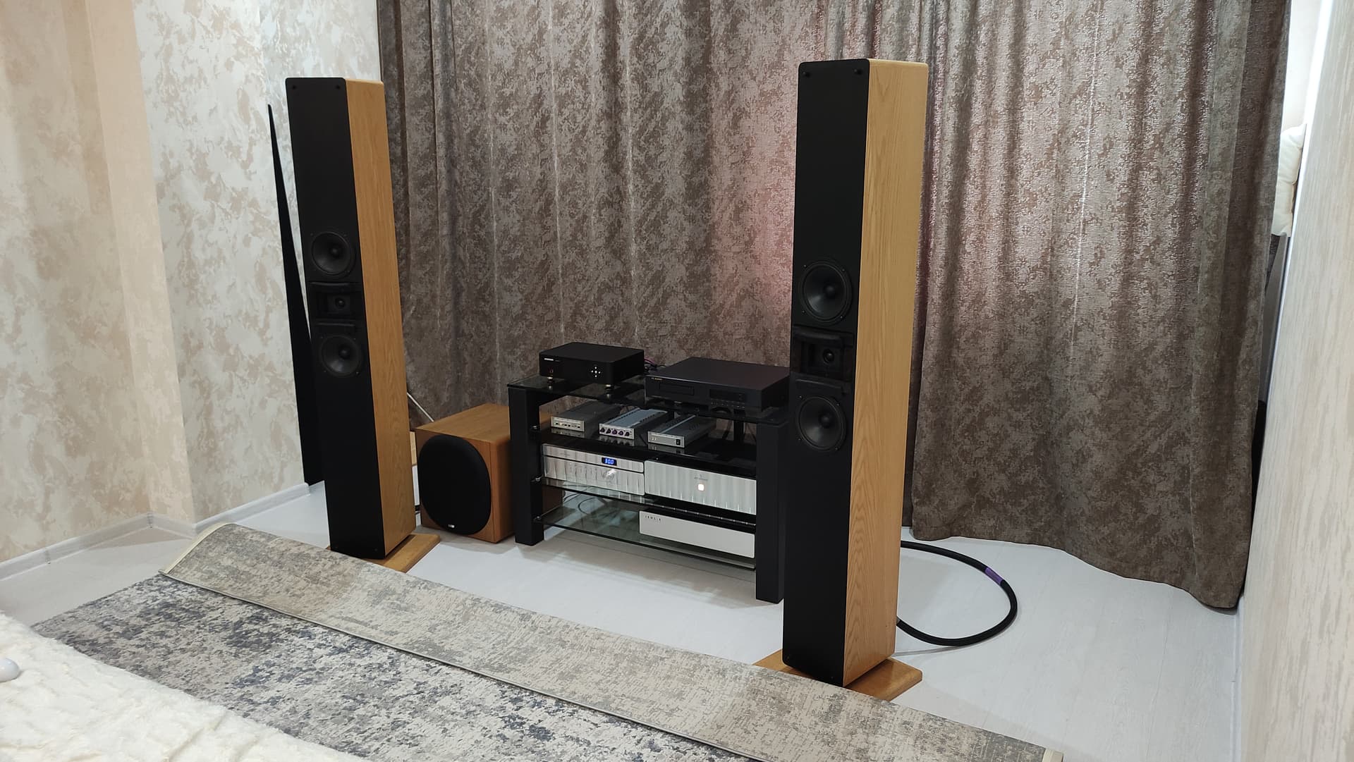

Даже размеры совпадают примерно ( только динамики себе в лицо развернул ), ширина комнаты 3.5 метр, от стен мои 0.5 метра. Путем очень долго перемещения вот так и остались.
В этих местах стоят 2 мягких кресла, а вточке прослушивания мягкий диван. Все хочу басовые ловушки, ни как не собраться.

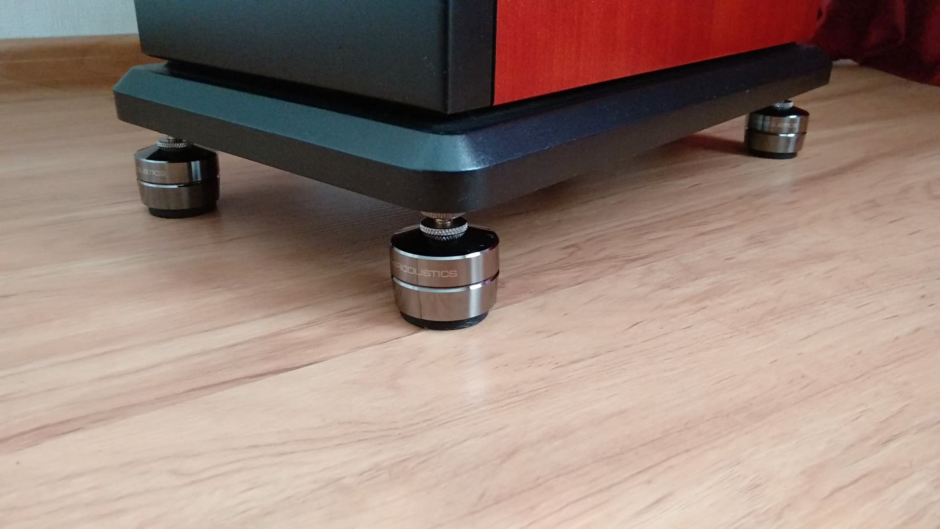

ну и сейсас вот эти приблуды добавились, на ламинате вещь не заменимая оказалась, бас собрался и оторвался от пола, очень классный эффект :star_struck:.
А , что ч то за подставки такие . Расскажи пожалуйста .

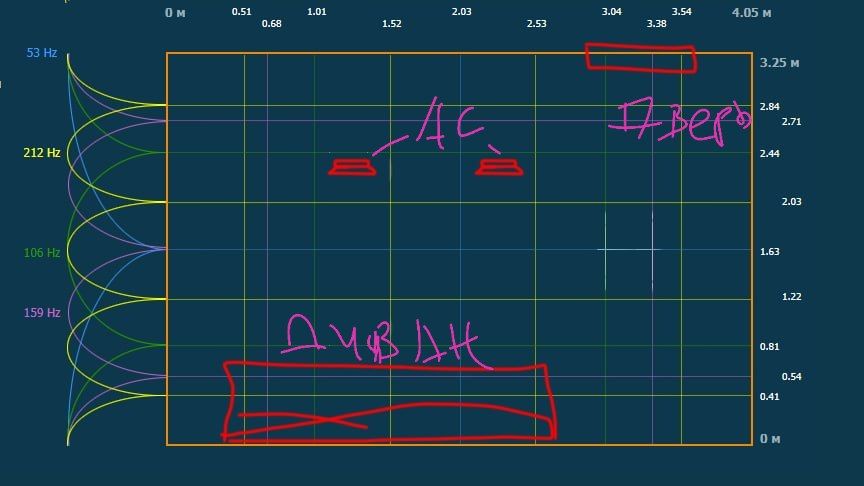

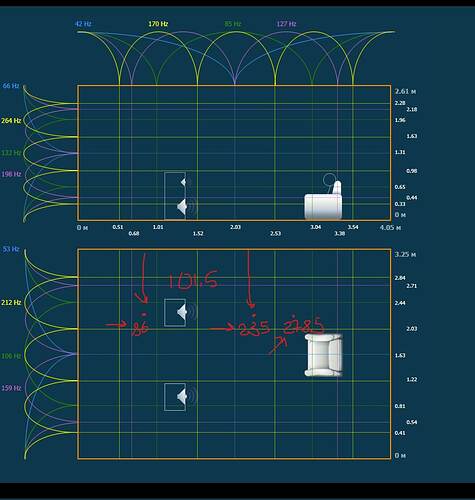

В том сообщении, собственно, речь идёт как раз о том, что я тоже вынужден жить “с по широкой”, и тоже есть проблемы с гудежом. И бороться с этой проблемой, мне очень помог калькулятор аксиальных мод.
Сначала поставил по сабжевому калькулятору, о котором речь изначально в этой теме, а потом подкорректировал положение АС согласуясь уже с калькулятором аксиальных мод.
На схеме этого калькулятора, нарисовано расположение АС по короткой:
Но я пренебрёг этим, так как по логике, моды комнаты зависимы не от расположения АС, а только от собственной геометрии, соответственно благоприятные зоны, что по короткой, что по длинной будут теже. Вот что у меня в итоге получилось:
Основные плюшки калькуляторового звучания(сцена, КИЗы) сохранились, а гудение баса значительно снизилось. И стало столь малО, что я передумал заниматься бас-ловушками.
По моей схеме, видно, что есть куда передвинуть если надо чуть влево/вправо или шире.
