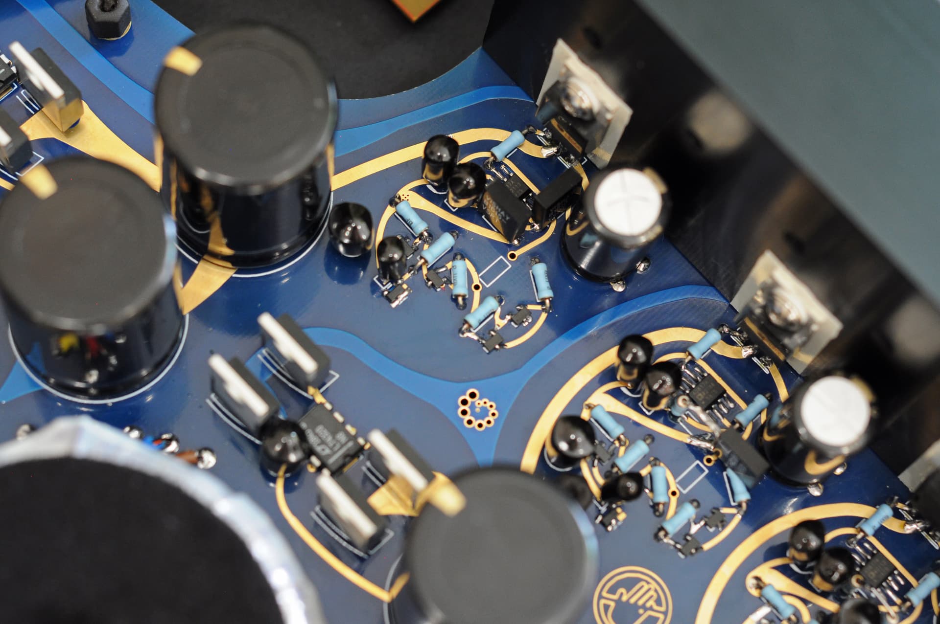

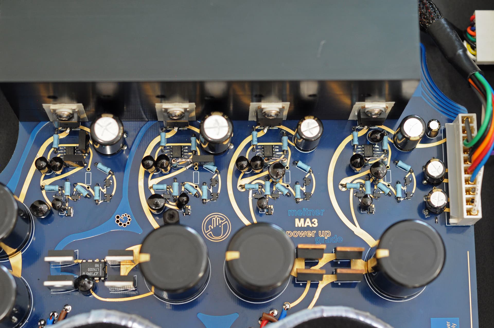

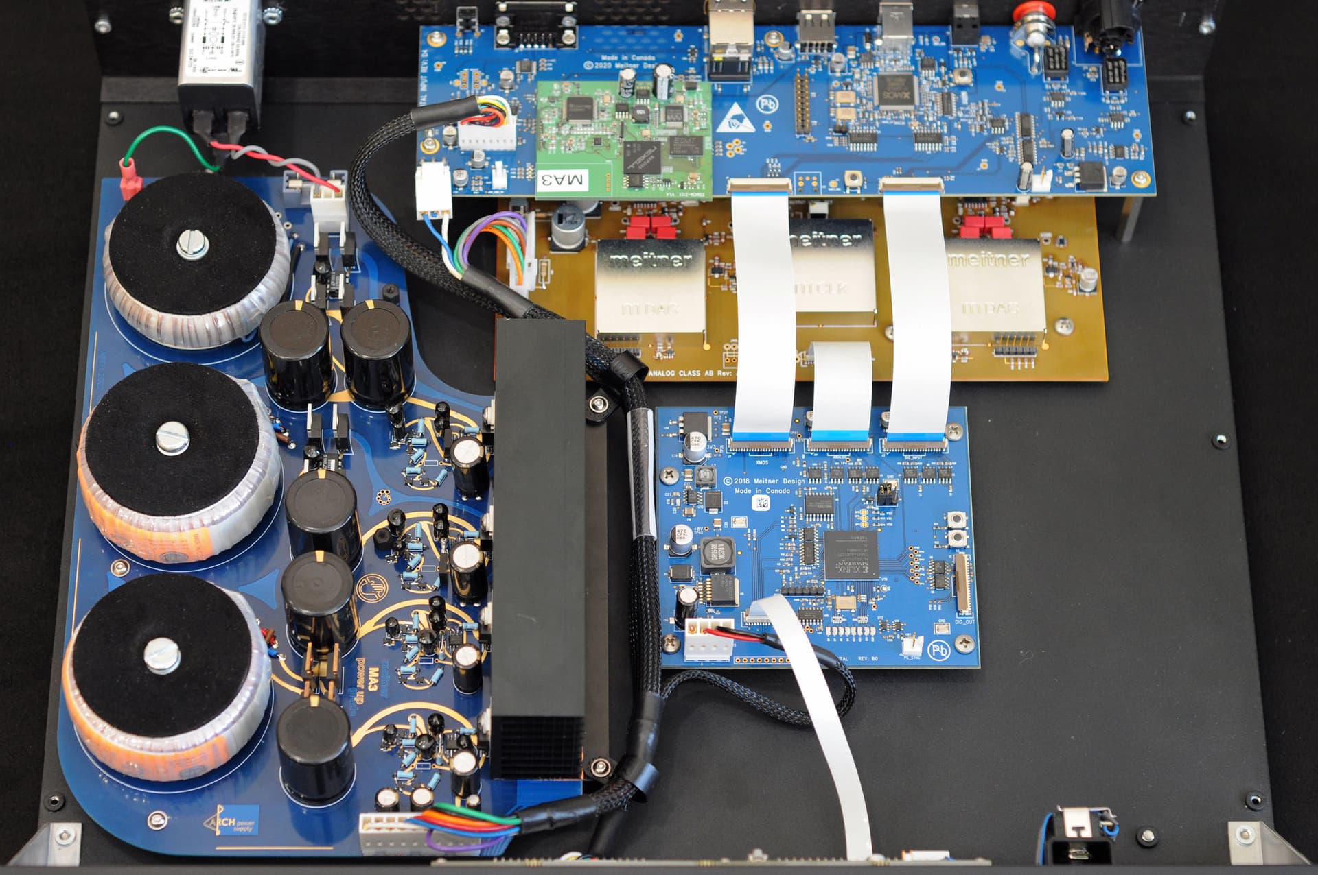

Новый блок питания получил основу из моей самой интересной но наиболее требовательной к настройке Level3 версии, с измененной компоновкой и разводкой платы, подобранными номиналами конденсаторов, и новыми транзисторами. Из особенностей: в аналоговой части питания принесена некая жертва плавности и соотношению сигнал/шум в пользу динамичности и “raw эффекта”, где вместо уже стандартных для себя выпрямителей на транзисторах я поставил диоды, и не зря, все таки импульсный бп по своей природе(с возможностью отдать в моменте гораздо больше тока и энергетики) более “живой” хотя “упрощенный” по сравнению с ЛБП, учитывая, что баланс в этом плане был уже довольно тонко настроен терять энергетику было совсем не очень. Вся цифровая часть в свою очередь сохранила питание на mosfet транзисторах, что ей всегда на пользу, заметно большую чем аналогу.
По звучанию с новым блоком питания, в объеме и заполнении пространства я не заметил больших улучшений, аппарат на таком уровне что “базовые” вещи делает близко к максимуму уже в стоке, небольшое и все равно очень ценное расширение было скорее за счет лучшей читаемости окончаний звуков и их лучшей связанностью между собой. Что важно лично для меня - звуки немного сдвинулись в своей весовой категории, они стали более наполненными, объемными и глубокими (мой личный оммаж мультибитной школе) и уже не играли на грани когда тонкий баланс может сдвинуться (например одним из элементов кабельной обвязки или соседним компонентом системы) и звуки из легких и подвижных превратятся в легковесные, и это наполнение без эффекта вальяжности и замедления. А выросшее разрешение и проработка добавили как лучшую читаемость всех звуков так и четкое и понятное тембральное и ритмическое взаимодействие. Так что это с одной стороны тот же сбалансированный звук и при этом более наполненный, гармоничный и натуральный. Важный момент в восприятии музыки, диапазон интересного в ней сильно расширился, я довольно много слушал классики и целом сложной в восприятии музыки, где в стоке чего-то не хватало.

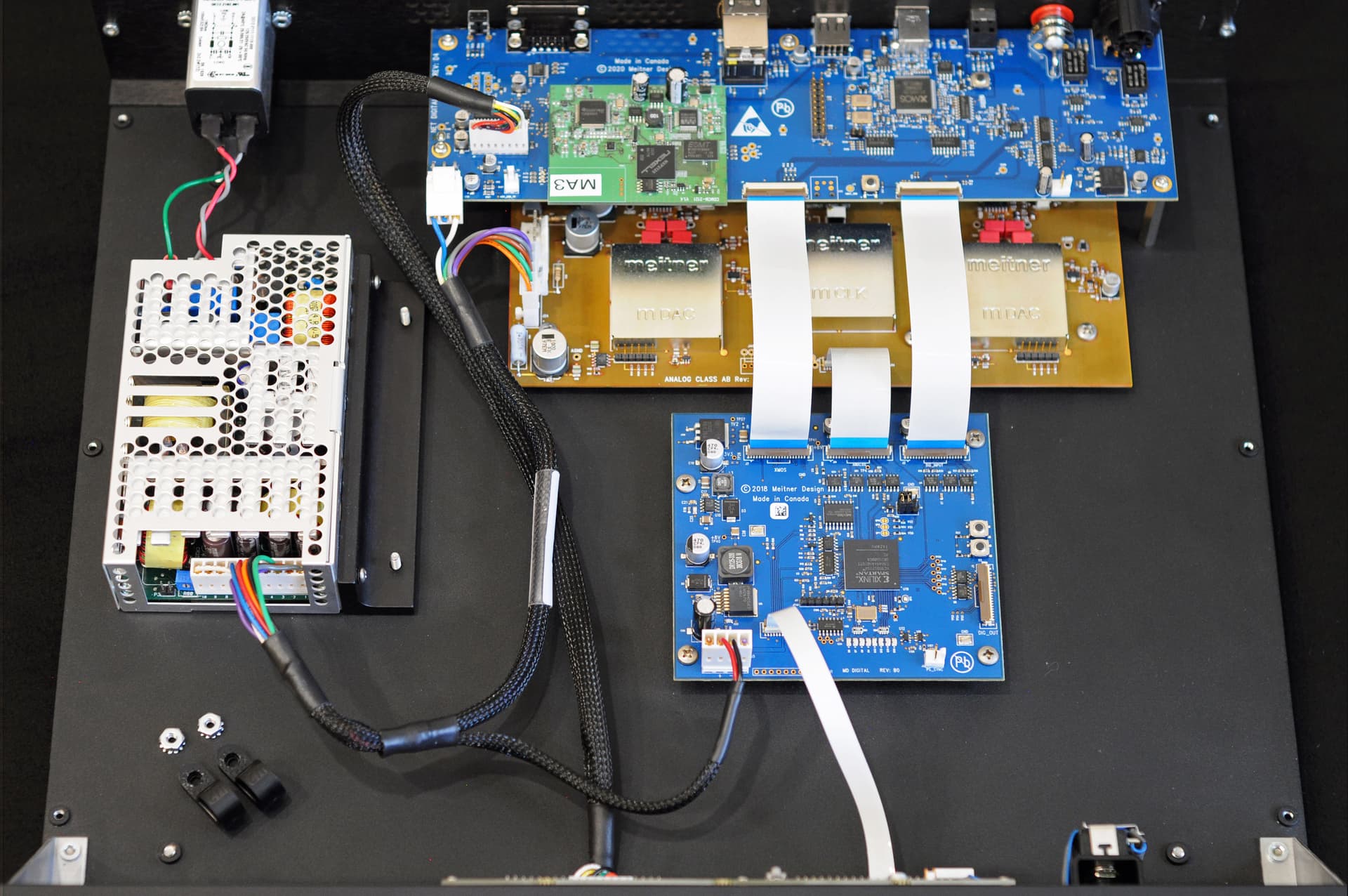

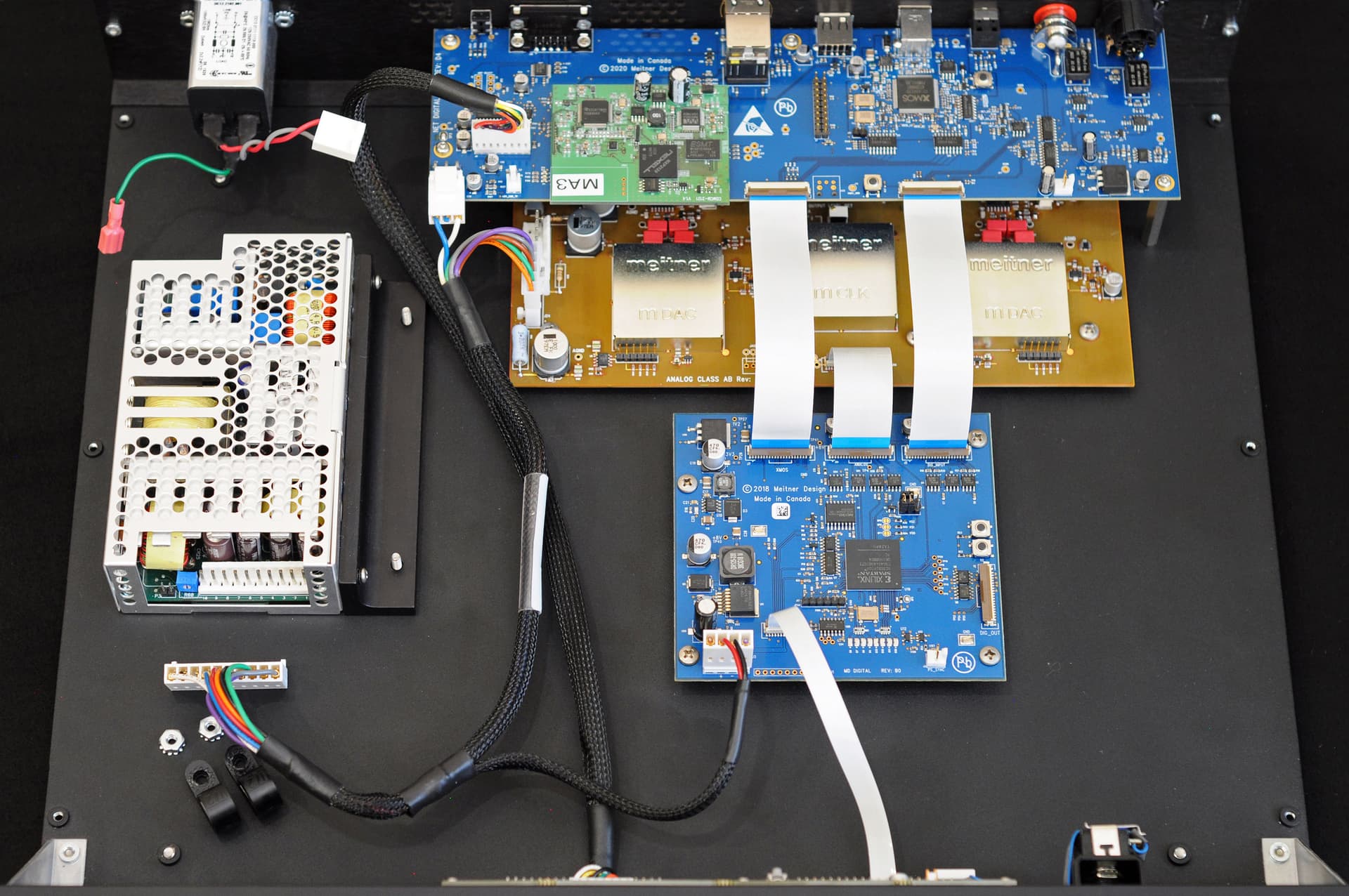

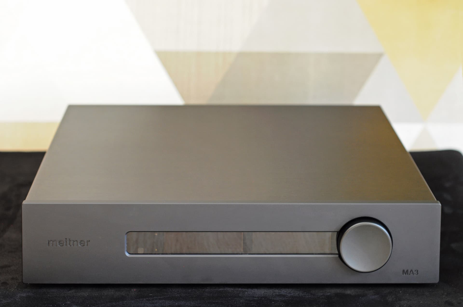

Вот он, лаконичный и аккуратный, пока еще с стоковым импульсным блоком питания от USA Integrated Power Designs:
[meitner ma3 upgrade 01]

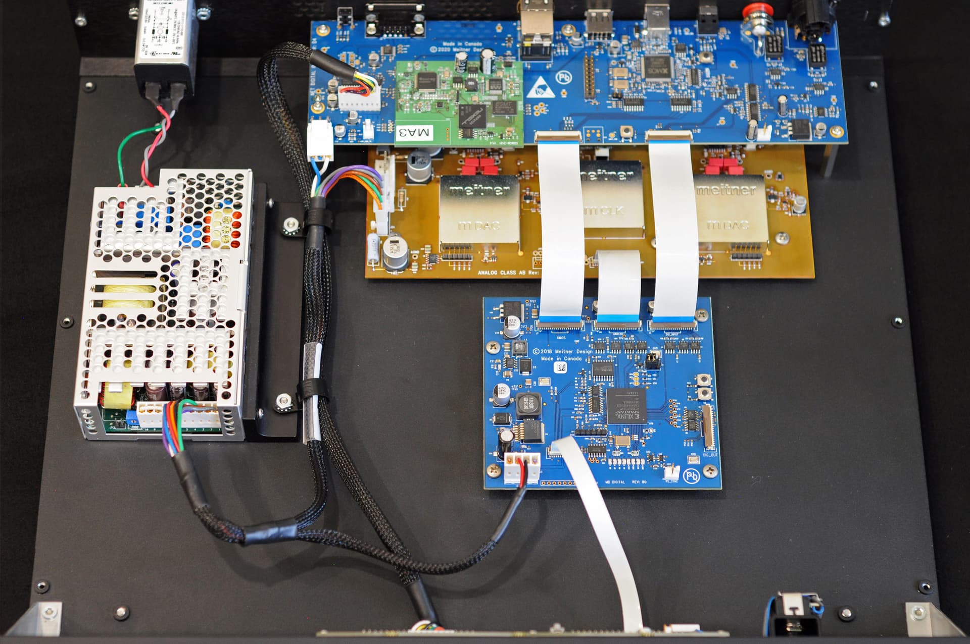

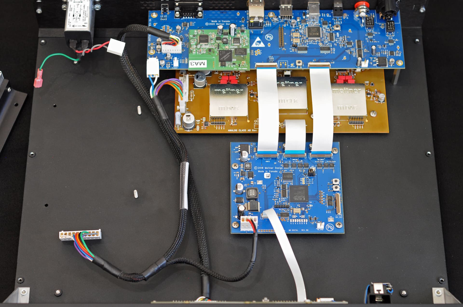

Ниже весь короткий процесс снятия стокового импульсного блока питания и установки нового линейного:
[meitner ma3 upgrade 02]
[meitner ma3 upgrade 03]
[meitner ma3 upgrade 04]
[meitner ma3 upgrade 05]
[meitner ma3 upgrade 06]

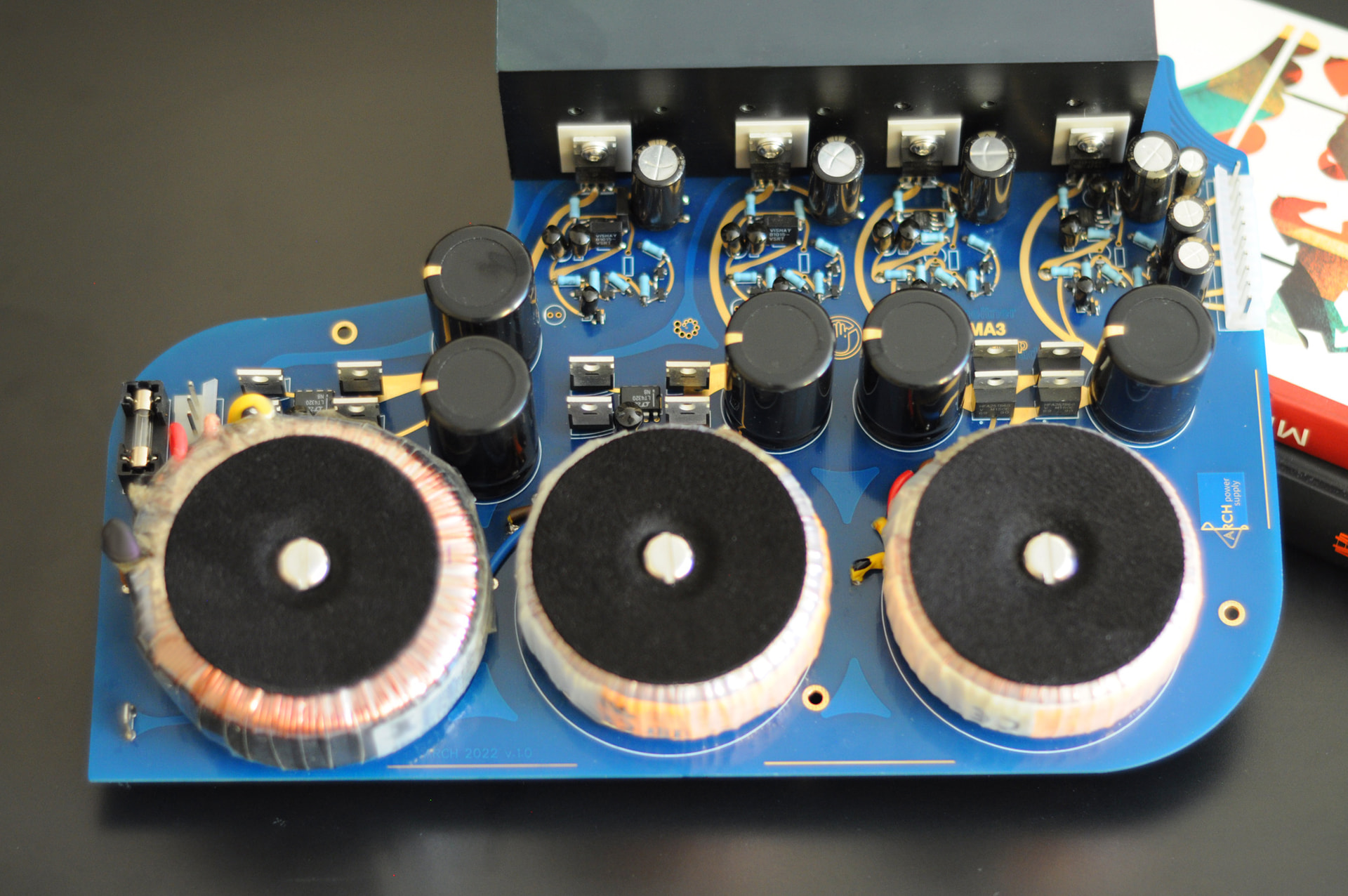

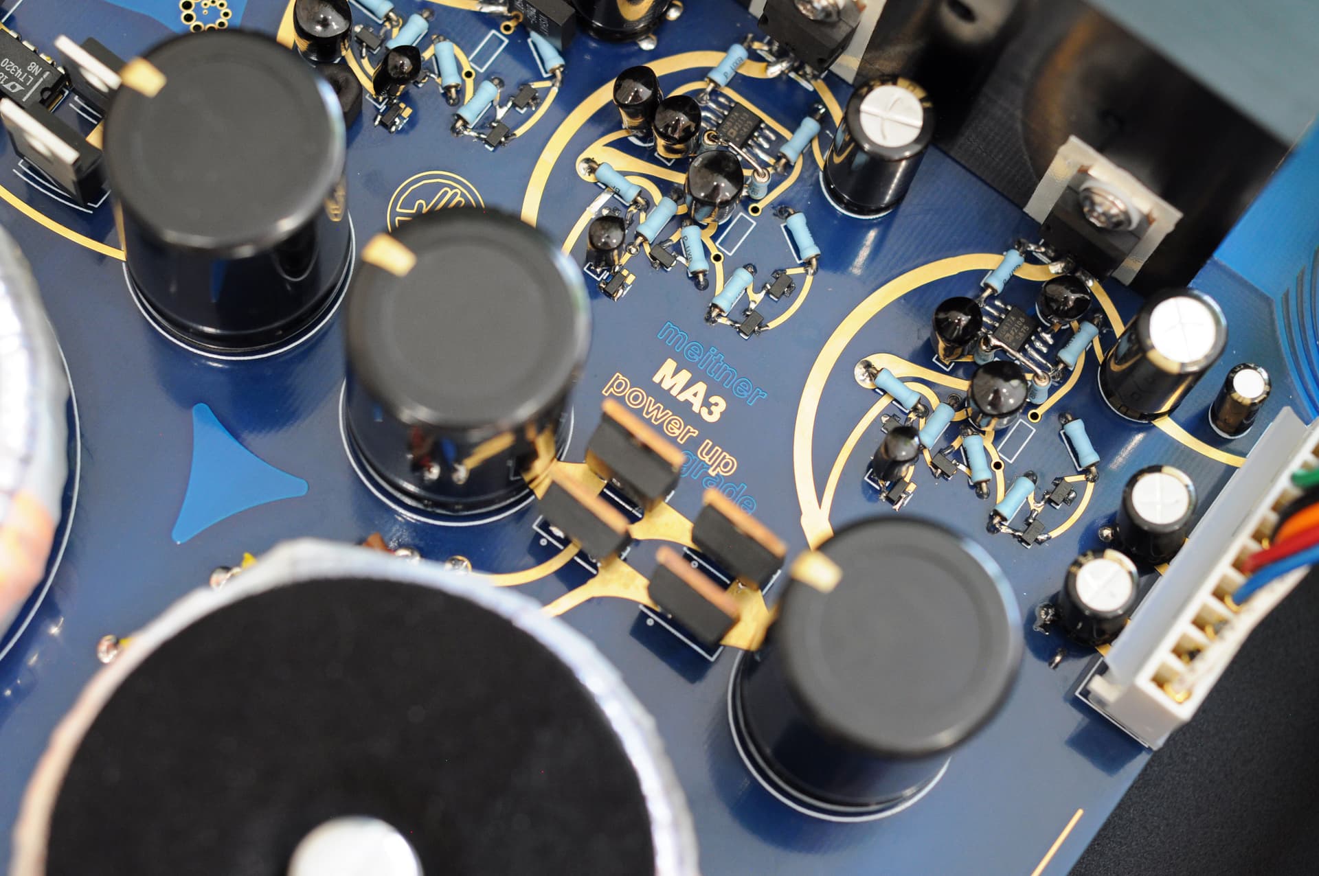

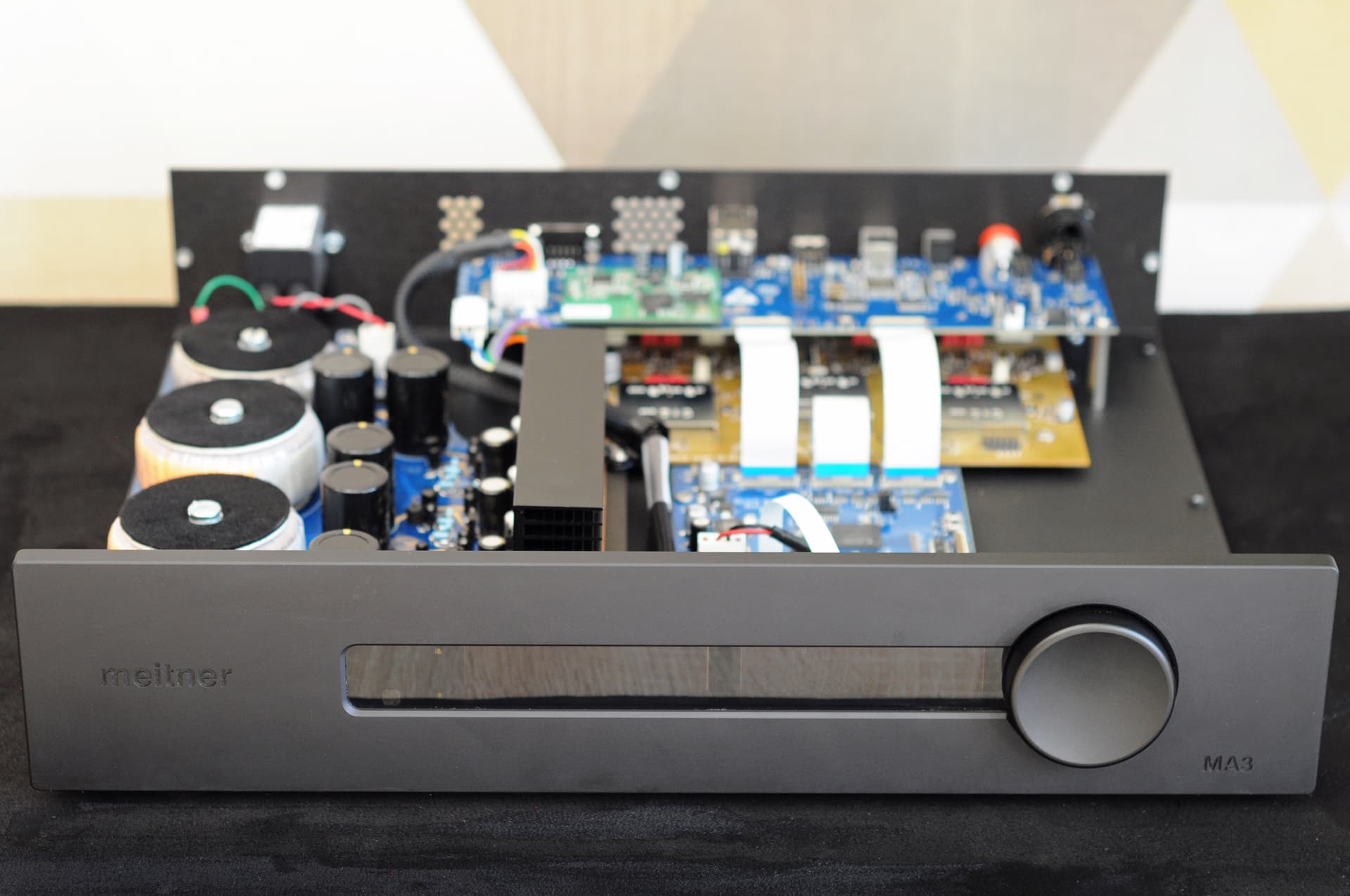

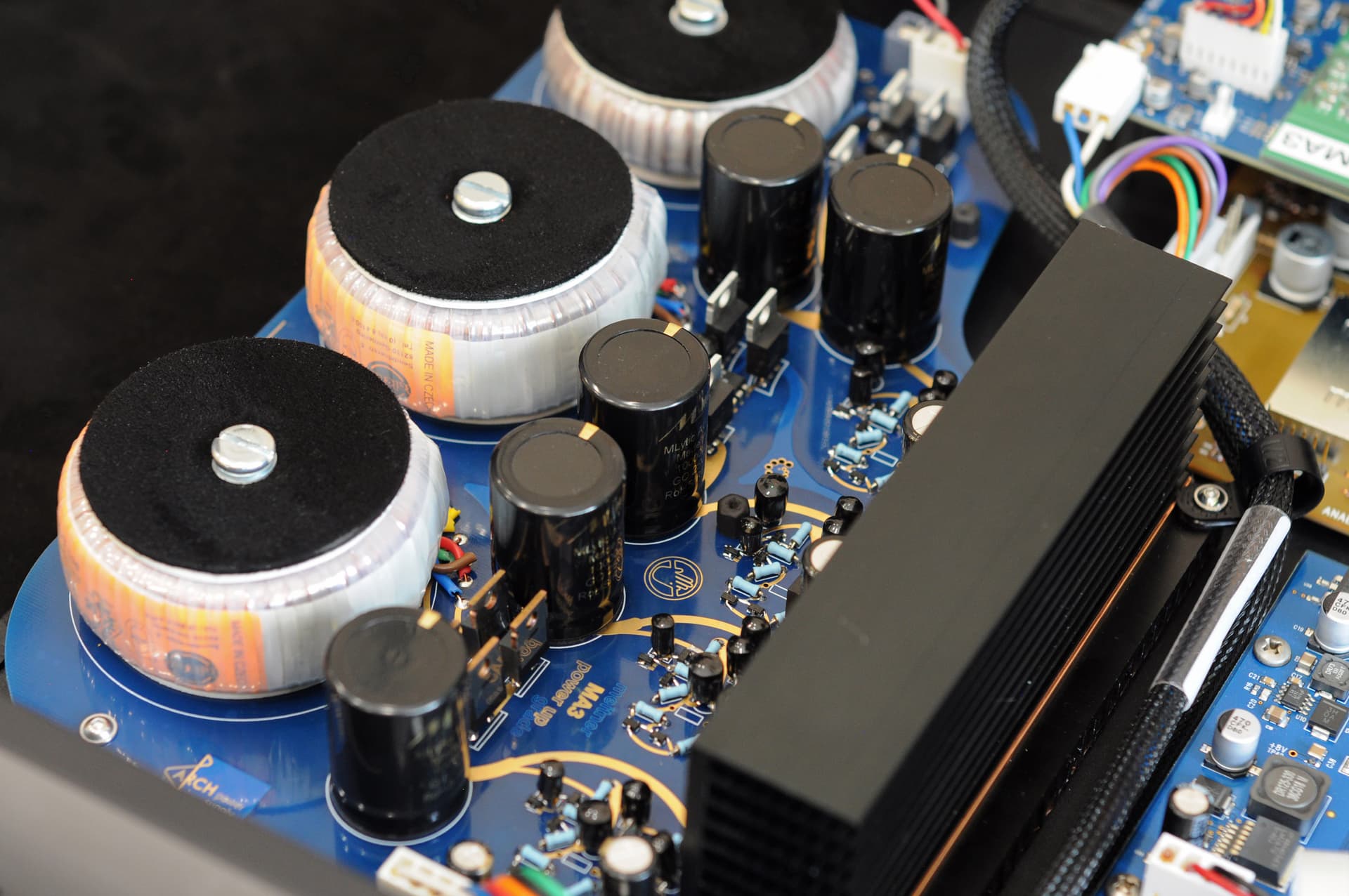

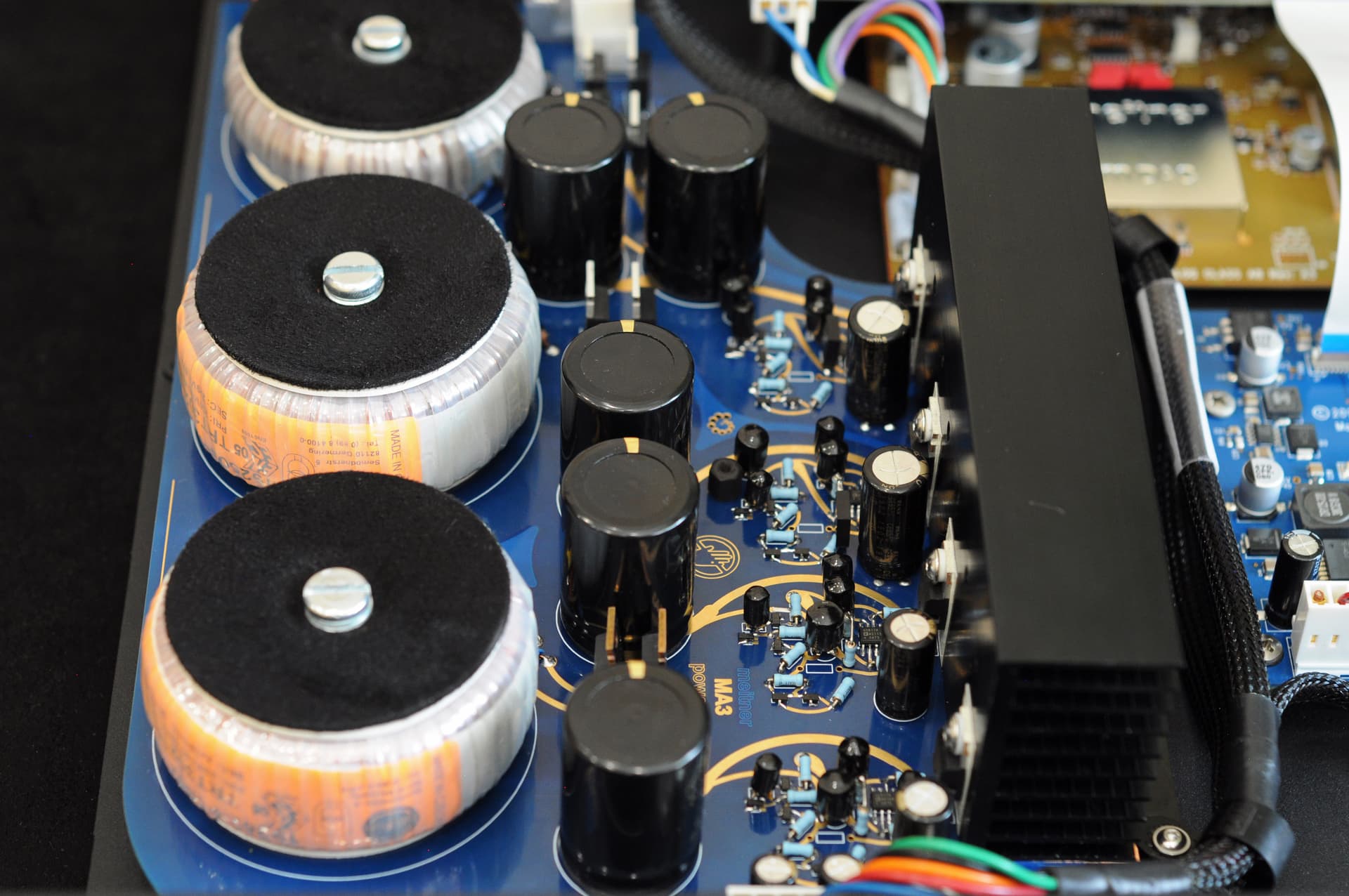

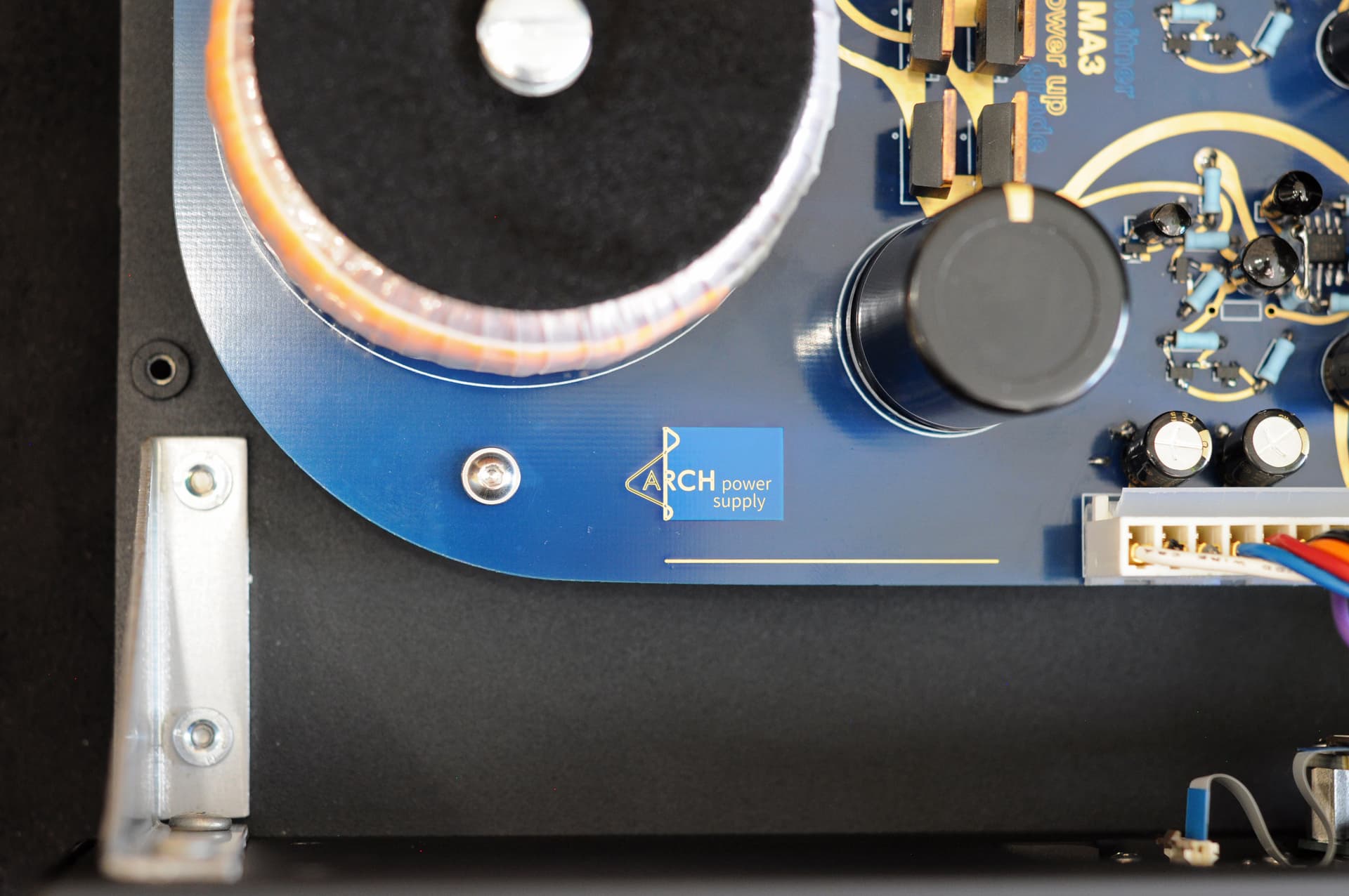

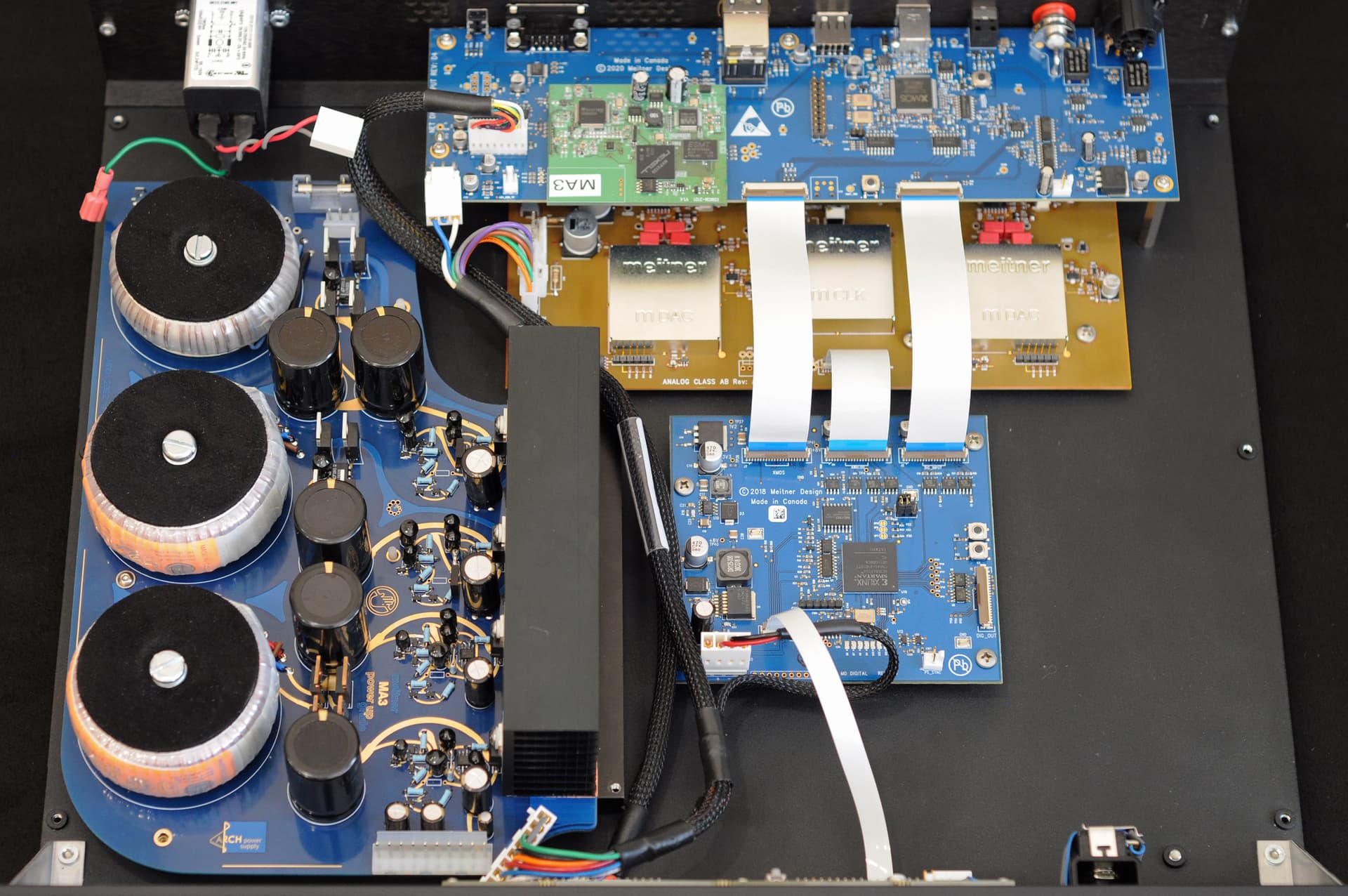

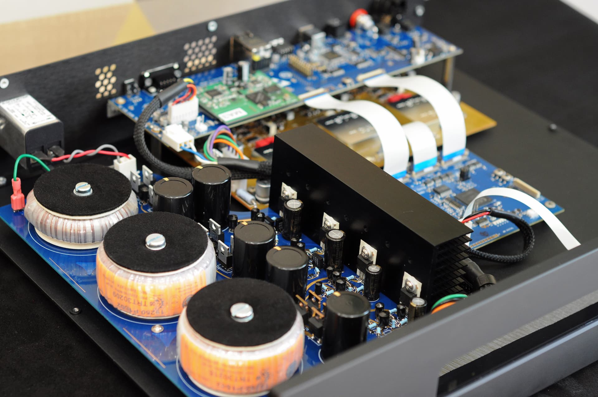

А вот новый блок питания более детально. Из появившихся эксплуатационных особенностей: установлен держатель для предохранителя, в стоковом БП он впаян в плату и не сменный, это плюс в дополнительной игре в аудиофильские предохранители и минус в том что они далеко не бесплатные. Радиатор охлаждения силовых транзисторов двух составной и своей нижней частью упирается на дно корпуса MA3 через теплопроводящую прокладку, для более ровного распределения тепла от основного радиатора. Нагрев в закрытом виде на верхней крышке в районе радиаторов минимален как и в стоке, основной нагрев так и остался от платы цапа, которая заметно нагревает всю заднюю часть.
[meitner ma3 upgrade 07]
[meitner ma3 upgrade 08]
[meitner ma3 upgrade 09]
[meitner ma3 upgrade 10]
[meitner ma3 upgrade 11]
[meitner ma3 upgrade 12]
[meitner ma3 upgrade 13]
[meitner ma3 upgrade 14]
Также добавилось ощущение, что теперь внутренняя часть оттягивает все внимание на себя и такую красоту нужно использовать только с открытой крышкой, что не практично, но достаточно вернуть трансформаторам Talema штатные светлые накладки с фактурой жестянки, и можно спокойно использовать в закрытом виде, с ними выглядит не так богато, так что если такая проблема возникнет, решение уже найдено!
