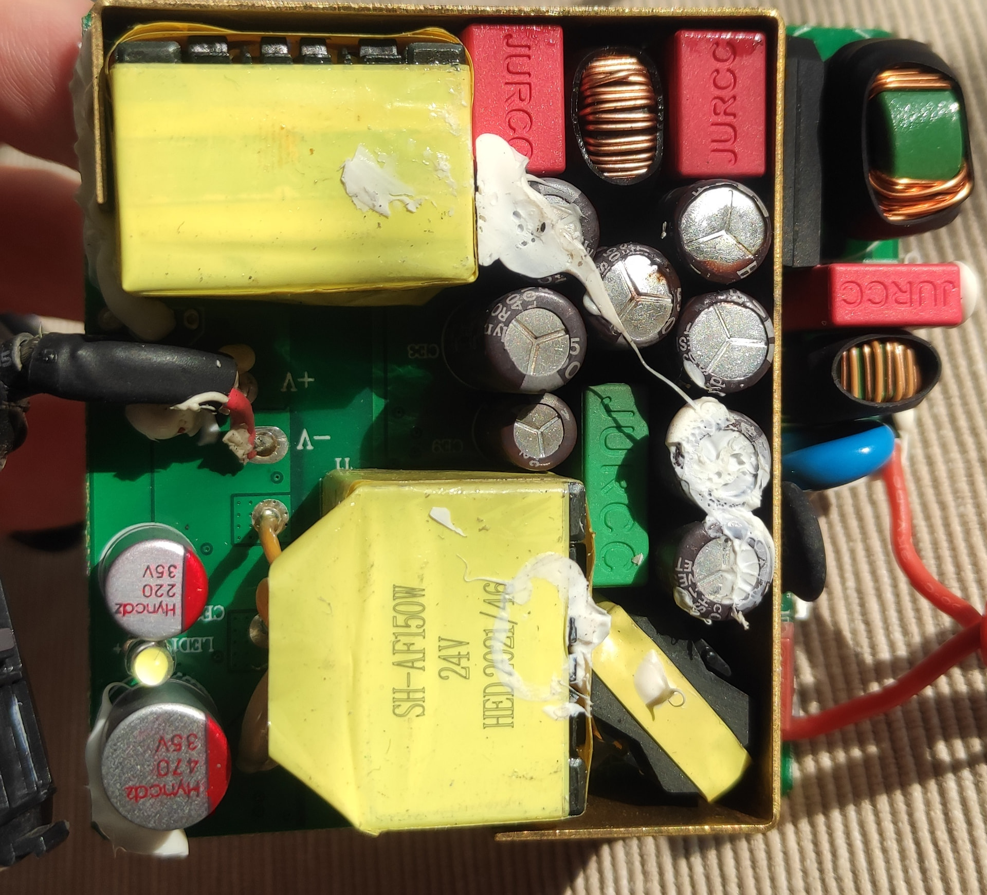

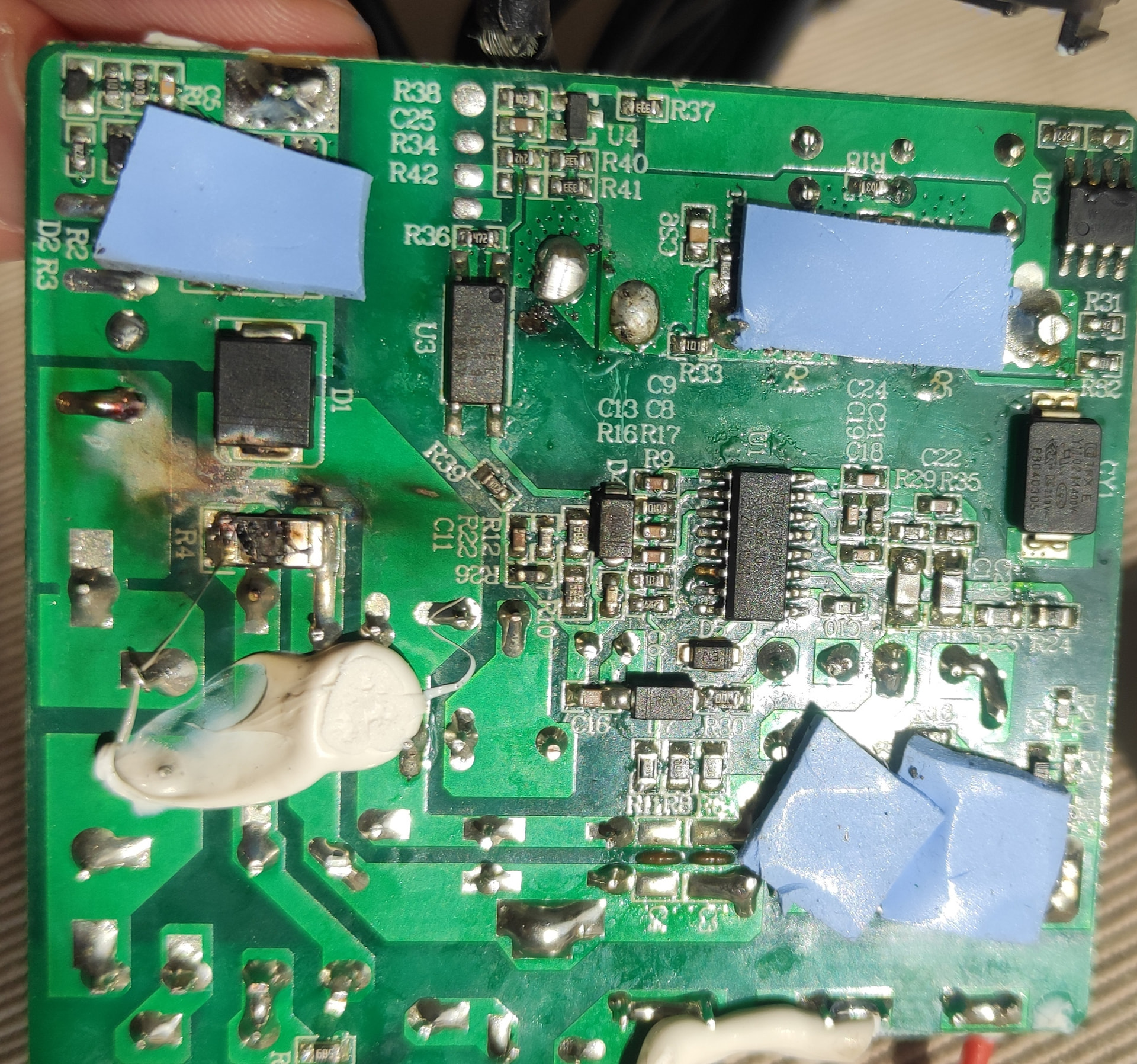

Вообщем разобрал чарджер

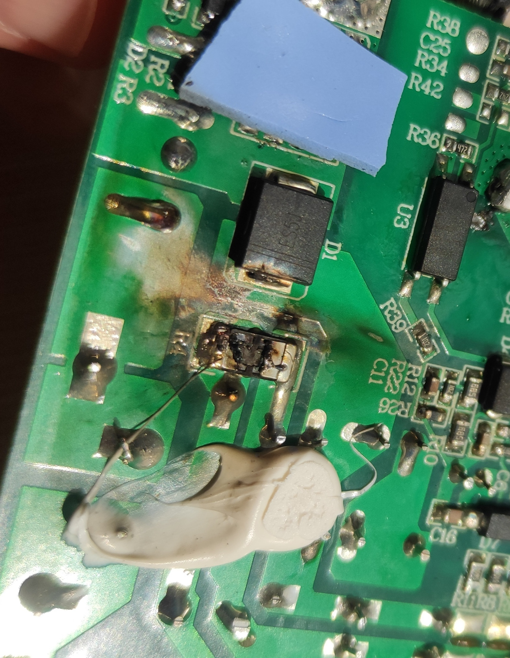

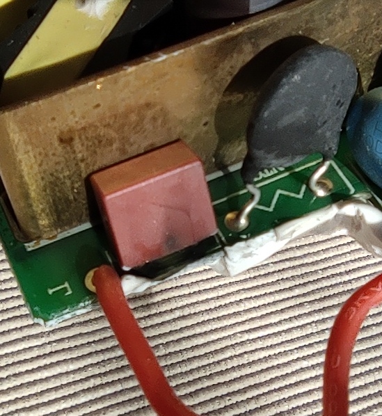

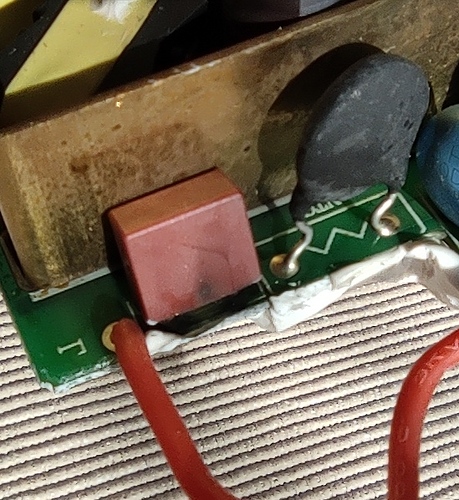

Первый пробой на входе

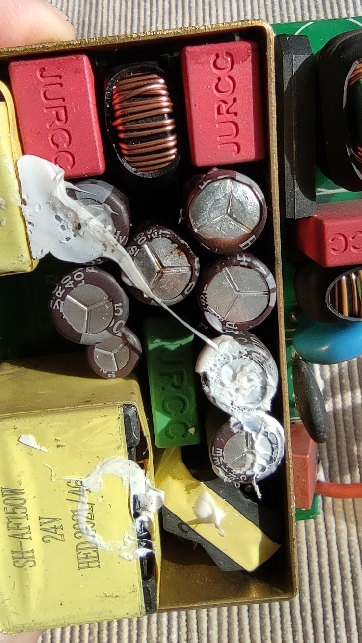

Далее взбухшие и потекшие кондеры
Ну и оборот
Такое восстановимо или проще выбросить?
