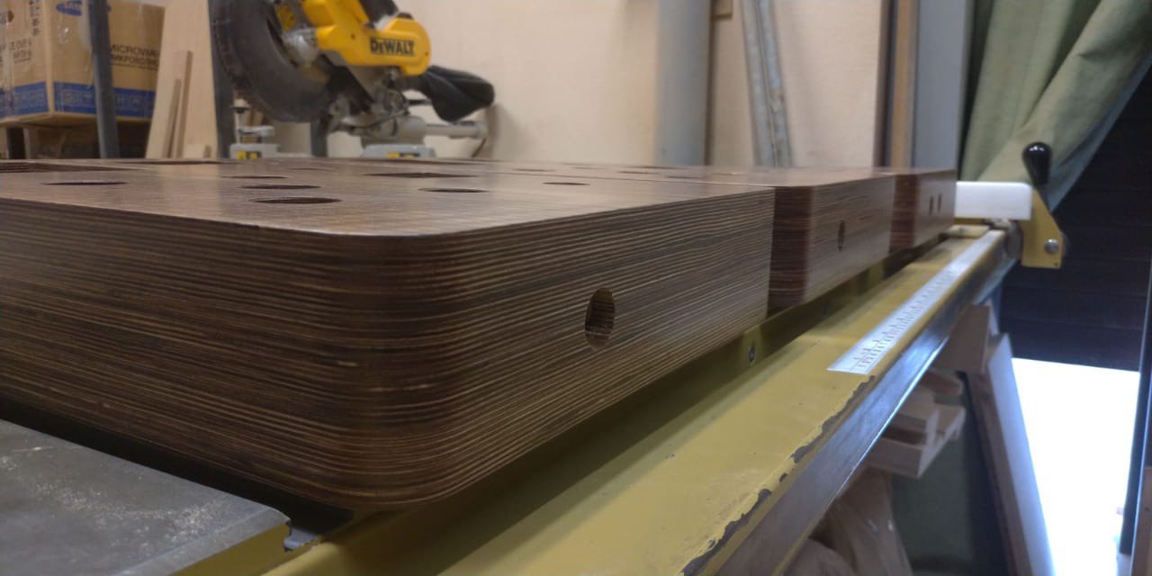

Я много работал и с панцерхольц, и с бакелиткой. Это одно и то же. Срисовали друг у друга еще во времена деревянных самолетов. Собственно, для самолетов.
гост 11539-83 бакелезированная фанера:
плотность – 1,2 г/см3;
прочность при изгибе- 108 Мпа;
прочность при растяжении – 69 МПа;
Модуль упругости – 7 ГПа.
Panzerholz ( КР20226 din 7707):
плотность – 1,4 г/см3;
прочность при изгибе- 180Мпа;
прочность при растяжении – 130;
Модуль упругости – 17 Гпа.

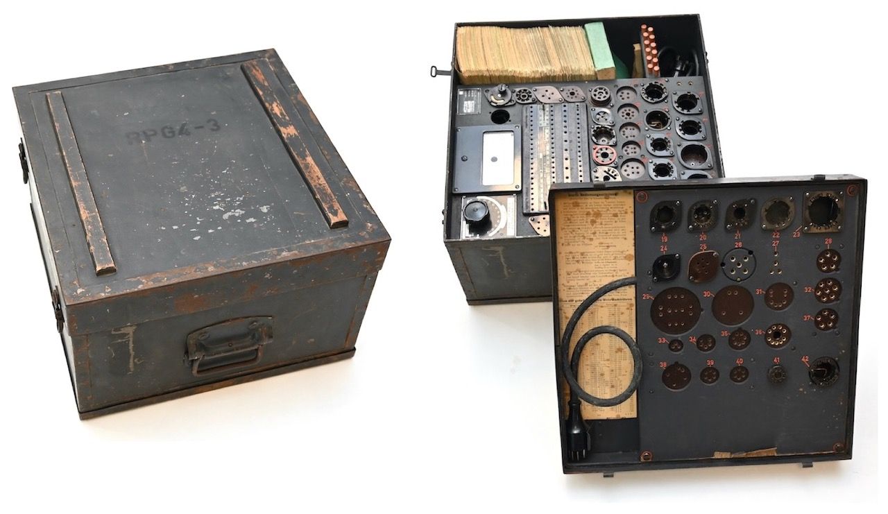

Первоначально панцерхольц был термином времен Вермахта и в то время обозначал фанеру, обшитую снаружи и местами изнутри листовым металлом. Этот броневой брус, не чувствительный к транспортировке, использовался в Вермахте преимущественно для защиты чувствительного измерительного и испытательного оборудования, такого как, например, ламповый тестер RPG 4/3 производства Bittdorf & Funke в Вайде / Тюрингия и ящики для боеприпасов с 1918 по 1945 год.

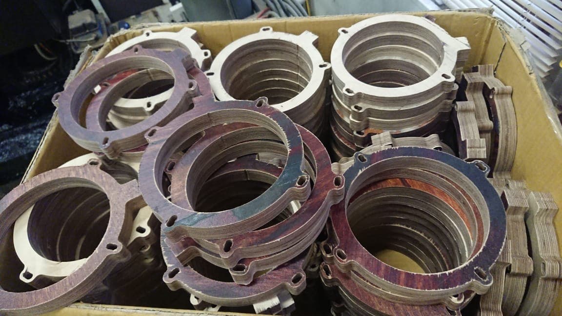

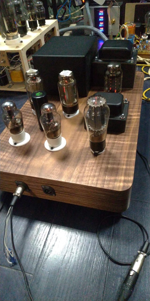

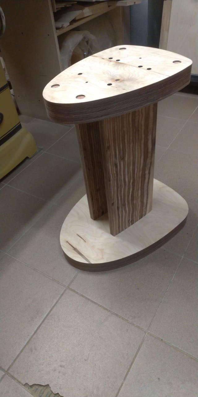

Лучше один раз в руках подержать, чем сто раз на картинке увидеть :slight_smile:

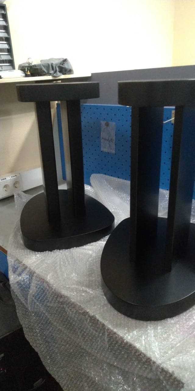

Вот тоже из “панцера” - хомуты, которые держат динамик за магнитную систему в полочнике.
Вид конечно у этой фанеры брутально-индустриальный. Яб такое домой не поставил. А звучит как? В чем разница с МДФ?
Вах, красотища какая!

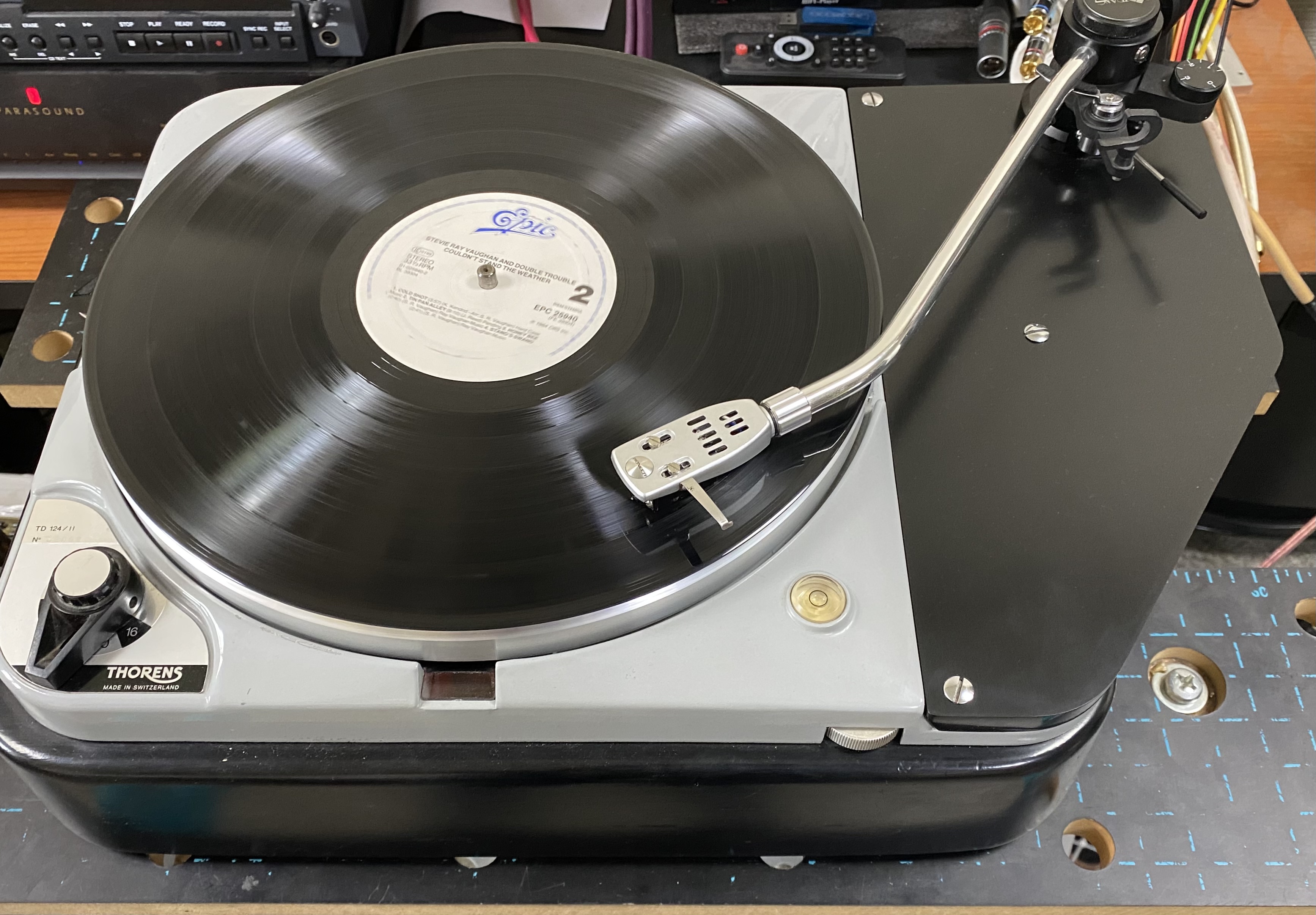

История из серии «человек купил легенду».

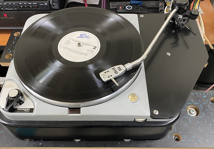

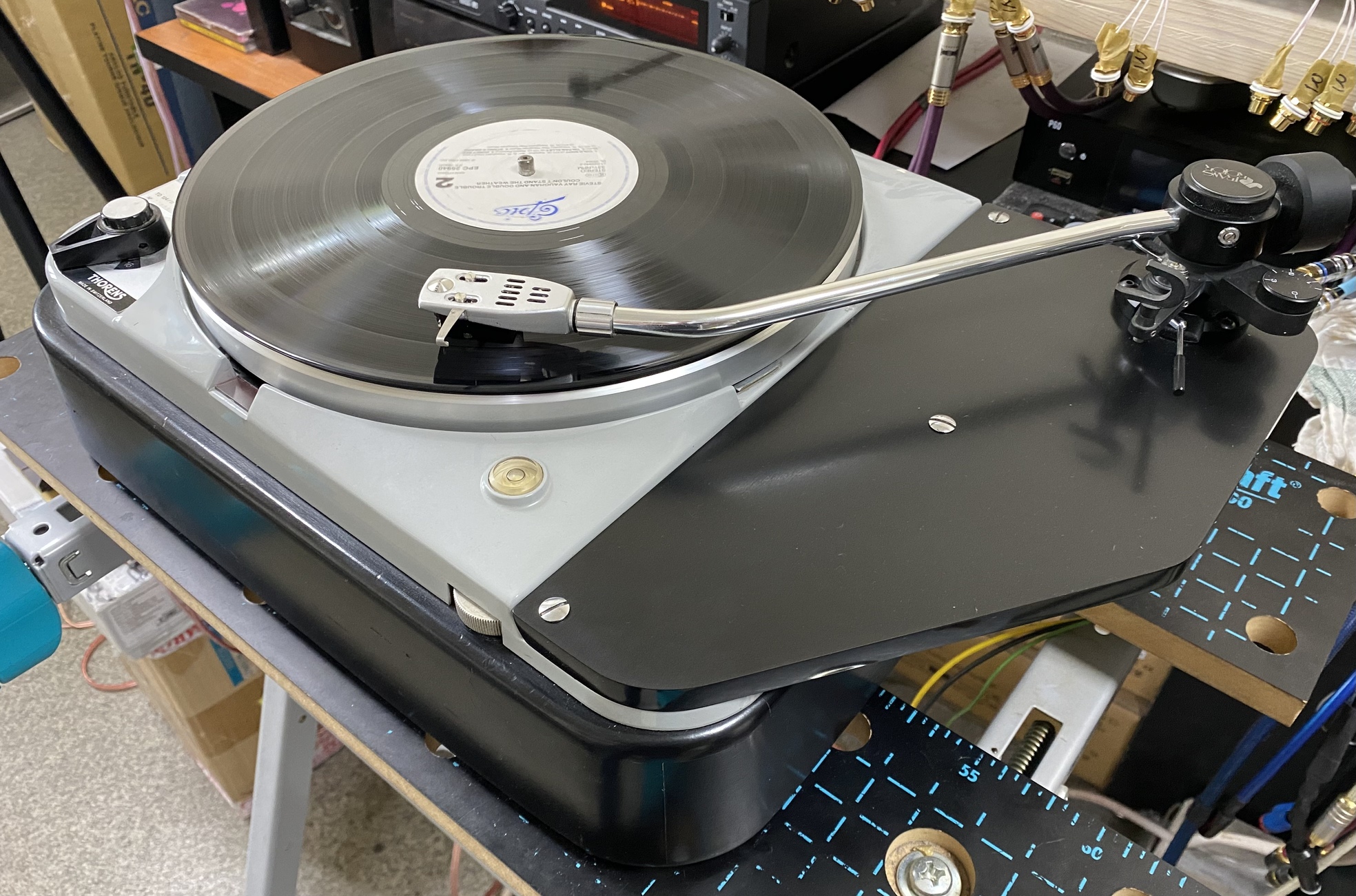

Досталось этому старичку при жизни. Когда он ко мне попал, платтер плавал на несколько мм по высоте, опора шарика в центральном подшипнике изношена, масло вытекало из за порванного уплотнения. Виброизолирующие грибки в труху, шасси лежало на плинте. Родной тонарм TP14 - в хлам. Ролик и идлер шумели без смазки. Вернее, смазанные неподходящим маслом. Да, перед сменой владельца проигрыватель прошел «полную профилактику» в сервисе. Руки бы поотрывать… Про стоимость той профилактики уже молчу… И про стоимость самой вертушки тем более.
В общем, новым он уже не станет, но… все перечисленное пофиксил, изготовил армборд, установил тонарм Transrotor aka Jelco 250L 12’’. Настроил. Поёт!
Все таки покупка такой «легенды» сродни игре в наперстки.
