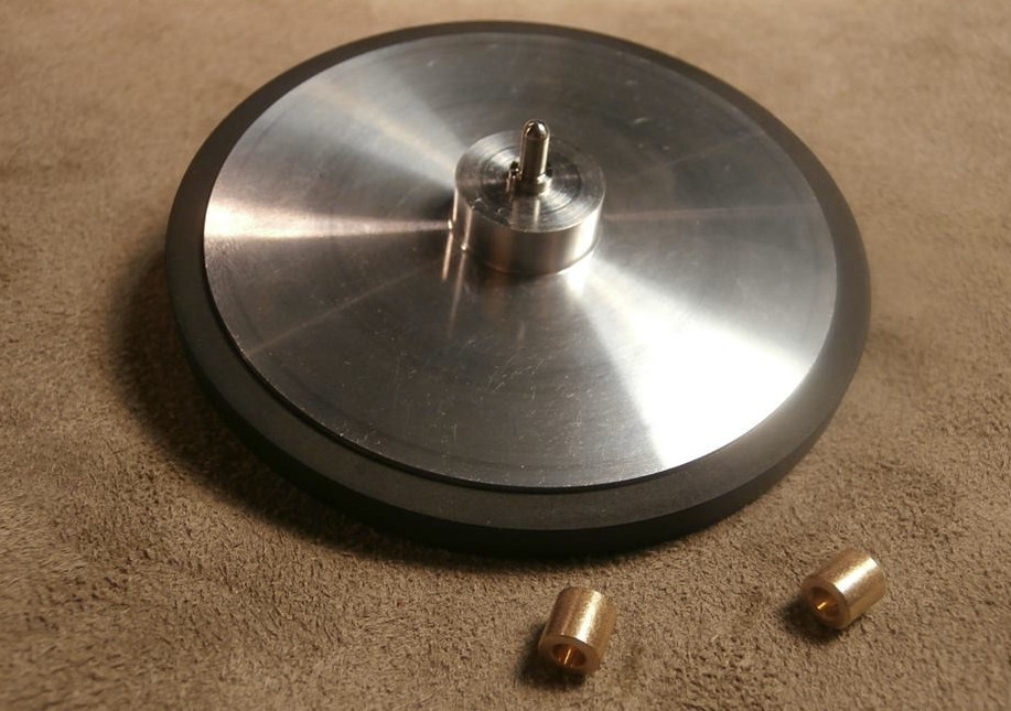

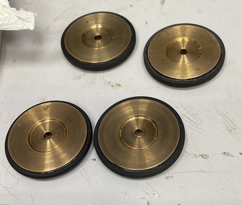

В сравнении некоторые решения в бюджетных Элаках выглядят как over-engineering. Например, втулка ролика в Торенсах сделана из бронзы, в Элаках из чугуна. Понятно что обработка чугуна с такой точностью намного сложнее и дороже. И казалось бы нафига?
Но через 50 лет остается только сказать им спасибо за заложенный ресурс, ибо проблем с износом при постоянной боковой нагрузке до сих пор нет )

а с другой - что с роликом за 50 лет? Что-то же должно изнашиваться за 50 лет. Если втулки нет, то что тогда?
И мне кажется, сегодня нет проблемы во втулках любой точности.
В роликовых столах шум самого ролика, в зависимости от его состояния, явно идентифицируется. За 50 лет технологии и возможности изготовления составов резины и сплавов тела ролика явно шагнули вперед…

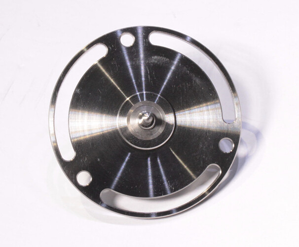

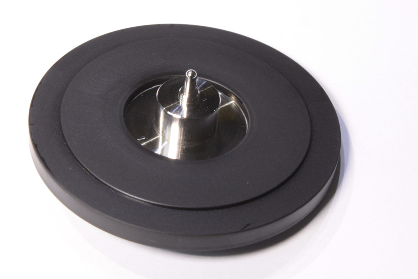

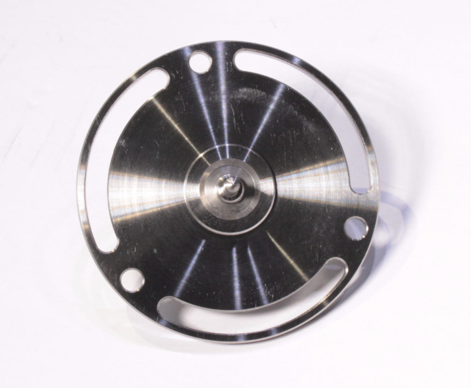

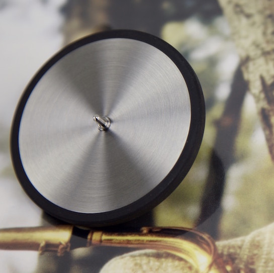

Вот, к примеру, ролики для гаррардов от современных производителей:
audiosilente
CTC
artisanfidelity
Для торенсов тоже самое. Да и для ленок.
Все производители заявляют о том, что они специально разработали именно такую свою конструкцию, которая блаблабла лучше и тд..
У всех есть свои почитатели, которые считают лучше тот или иной, но все сходятся во мнении, что они точно намного тише и лучше нежели родные.
А что для Элака на сегодня доступно по замене ролика со втулками?
Ну из нескольких десятков Элаков, что прошли через мои руки, было два случая износа вала, на котором крутится ролик и один случай, когда сам ролик был кривой и потребовал замены. С остальными всё ОК.

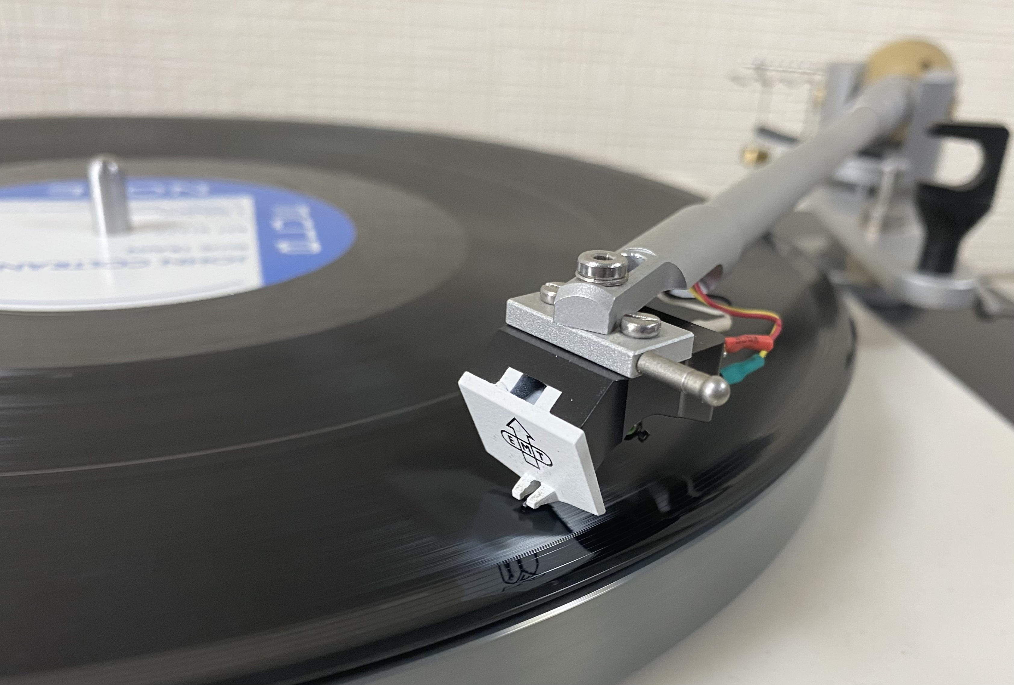

EMT TSD 75 на арм AS TA-700 встала как родная. Резонанс 10 Гц.
19 лайков
Ковш как у трактора/бульдозера однако :grin:
Как звучит?)
:+1::+1::+1:
Добавляем в список к ат-09 и черному квинтету? )
Каждый может добавлять куда хочет. Отличная голова по отличной цене полгода продавалась в баре, никому не нужна…
Сергей, я про твой список лучших, что ты слышал. Там было две мс-ки. Просто интересно как эта на фоне тех. Можно без рейтинга, а просто отличия и особенности.
ЕМТ не про аудиофилию, она про музыку. Возможно, в ней чуть уже полоса вверх, но это вообще не мешает. Полнокровный живой вкусный звук, натуральные тембры. Разделение голоса, инструментов и планов отличное. Вообще, хочется слушать и не хочется анализировать )
Конструкция - файнлайн на алюминии, корпус алюминий/магний, магниты алнико.
Выхлоп больше обычного, аж целый 1 мВ.
Единственно, голова просит и нагрузку больше - 200-300 Ом. У меня в фонике такой опции нет, слушал на 100 Ом. Не знаю, насколько это повлияло на результат, может и недораскрыло..)
