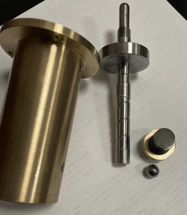

Самый лучший донор - Miraphon 22H, затем Miracord 50H (не МК II). У 22 лучше центральный подшипник, чем у 50.
Если менять подшипник на наш опциональный гидравлический, то и разницы нет.
Подшипник даже с церкуляцией масла! Супер!
Да, циркуляция масла, микронный зазор, шарик из карбида вольфрама на алмазной подложке. Детонация околонулевая. Заливается 2 мл масла.

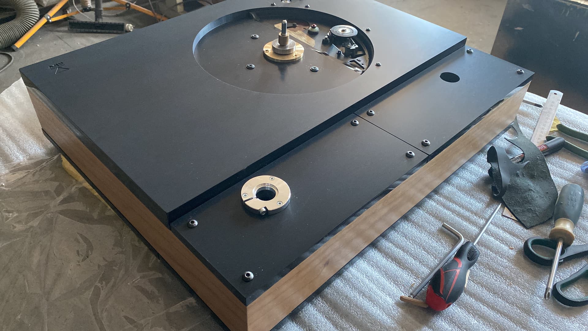

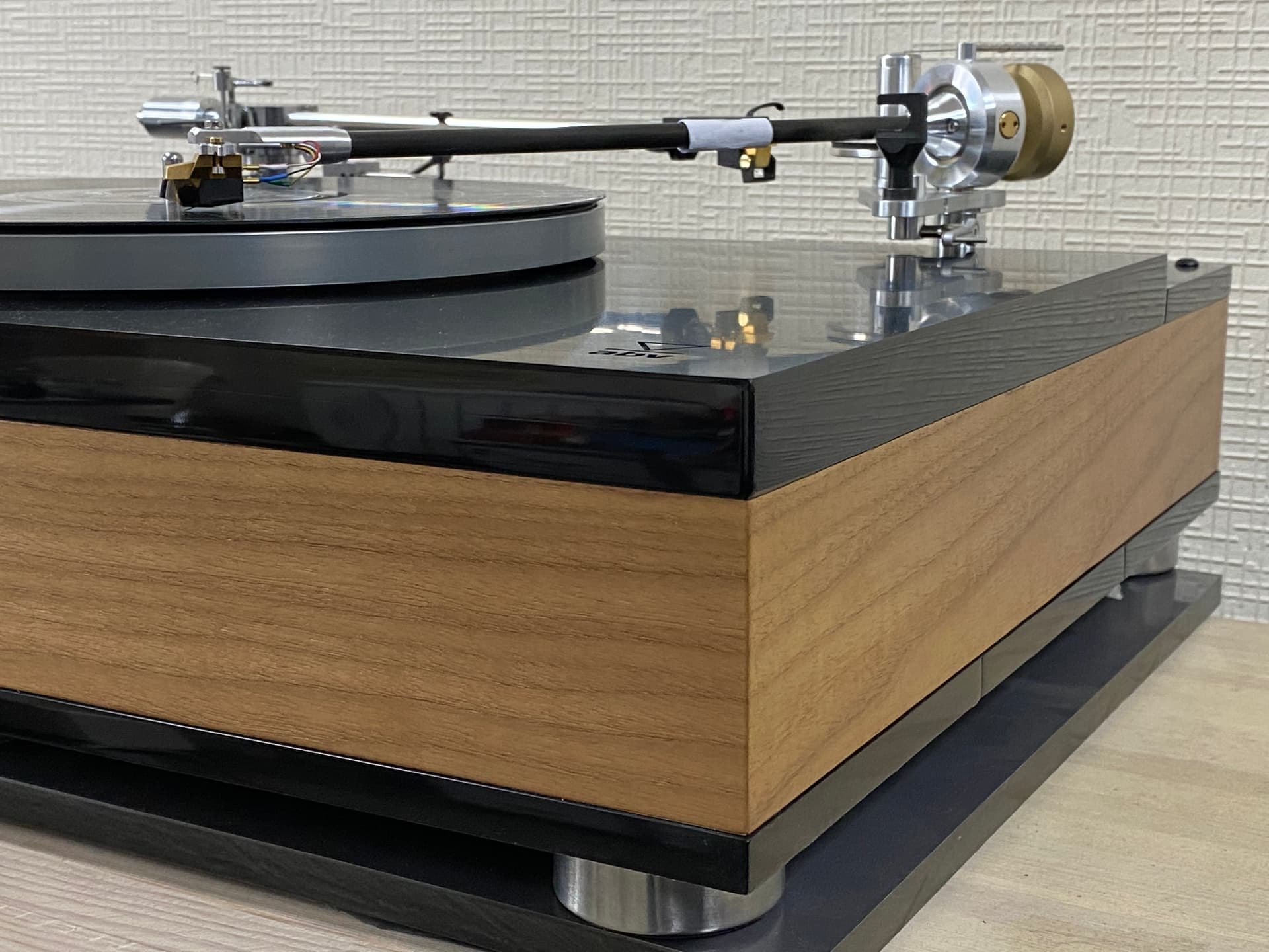

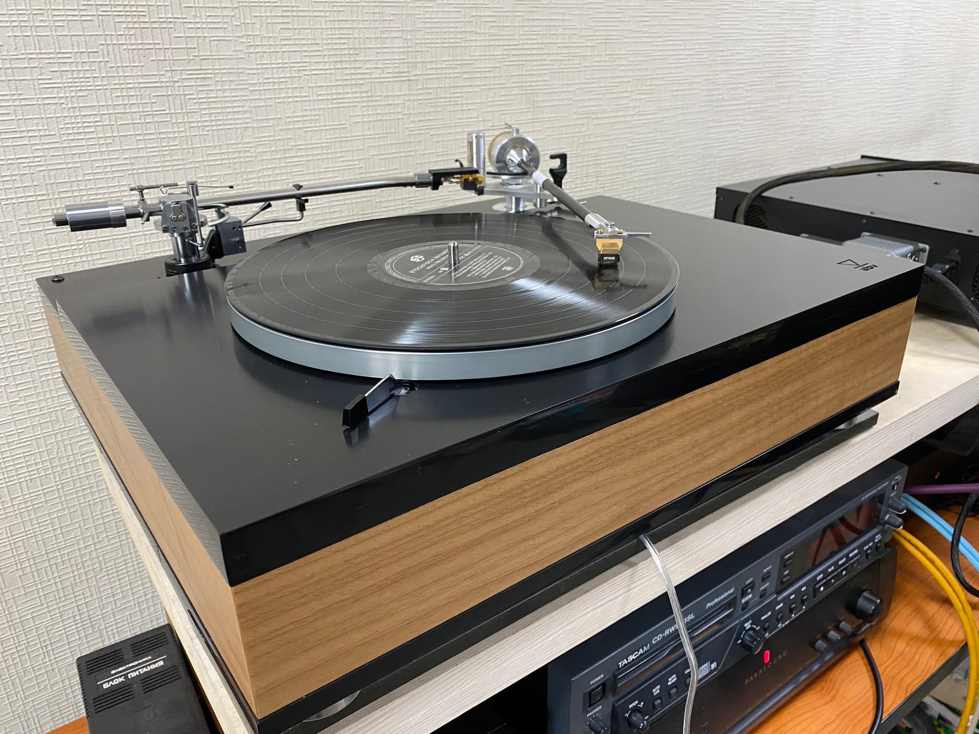

Весной этого года впервые изменил своему принципу и сделал проигрыватель со сменными армбордами, под Acoustic Signature TA-1000 12’’ и SAEC WE-308L.
