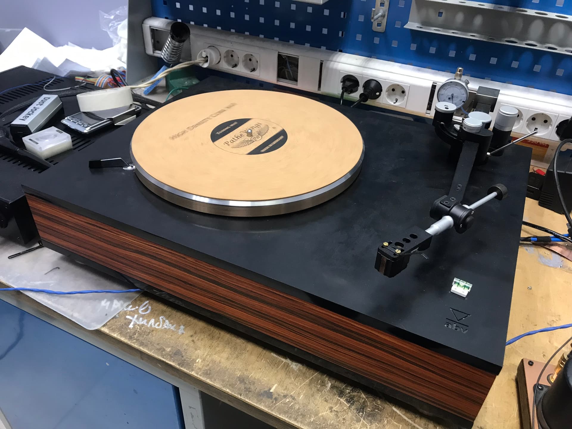

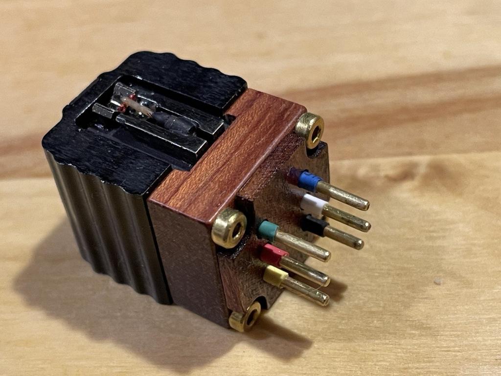

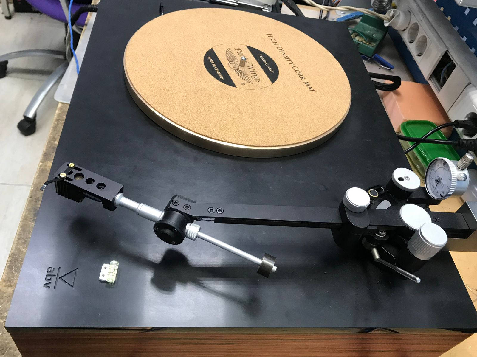

Тогда вот. Личный проигрыватель Евгения Комиссарова, тонарм его же разработки и картридж его же разработки.
18 лайков
Ну… это не очень-то серийные вещи, может что-то из общедоступного есть? :slight_smile:
Кстати Женя есть на нашем форуме @Eugen_Komissarov
Что-то от тонарма дайнавектором попахивает сильно)))
Это конечно серьёзная реализация тонарма, конструктивно очень интересный. Финансово то же наверное серьёзно!
Кстати, серийные. Скажем так, мелкосерийные )
Из того, что можно купить новым, отмечу тонармы Acoustic Signature. Неоднократно ставил, очень нравятся.
Вестигальную конструкцию придумали вовсе не на Динавекторе, намного раньше. А кроме нее ничего общего нет.
О да. Конечная небюджетная. Но альтернатив сходу не назову и дороже.
Из земного и относительно бюджетного, вот кстати, шикарная голова!
вот всё хотел узнать, что там измеряется на датчике?
Я правильно понимаю, качается только вот штанга со звукоснимателем, а остальная часть только поворачивается?
Высота, то бишь VTA.
Именно.

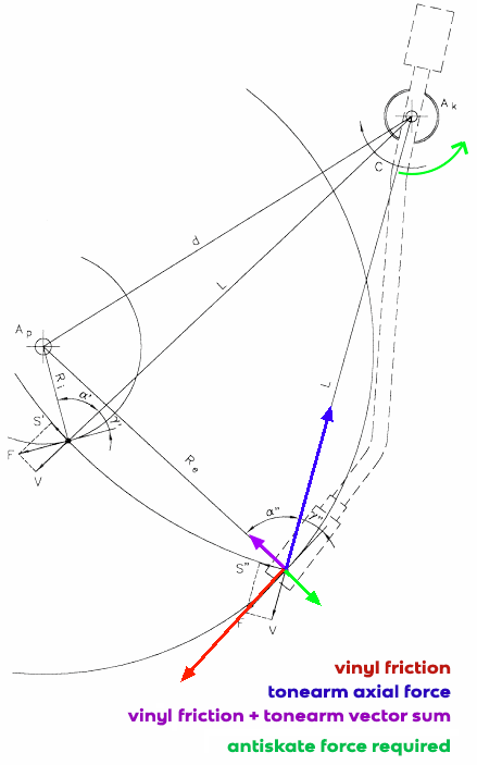

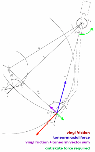

О, вот посмотрел на Акустик Сигнейча тонарм и вспомнил, что никак не понимаю - про антискейтинг. Это же борьба с центробежной силой, оттягивающей тонарм, точнее звукосниматель, к переферии пластинки, или я что то путаю?
Путаете) Иглу тянет к центру, а антискейтинг наоборот, соответственно. Вот на схемке понятно…

Ага, центробежная сила вообще не у дел, получается? Согласно этой схемке, если снова не путаю, сила трения пластинки об иглу (по касательной к дорожке) образует некоторый рычаг относительно оси тонарма, создающей момент, поворачивающий тонарм к оси диска. Гирька “тянет” тонарм обратно и компенсирует этот момент.
Совершенно верно!
Но, центробежная сила всё таки наверно существует, просто по величине она создаёт меньший момент. Я думаю они вместе с гирькой трудятся над уравновешиванием момента от трения.
Ну и ближе к центру пластинки трение уменьшается, центробежность тоже. Наверно гирька там тоже как то меняет своё усердие.
