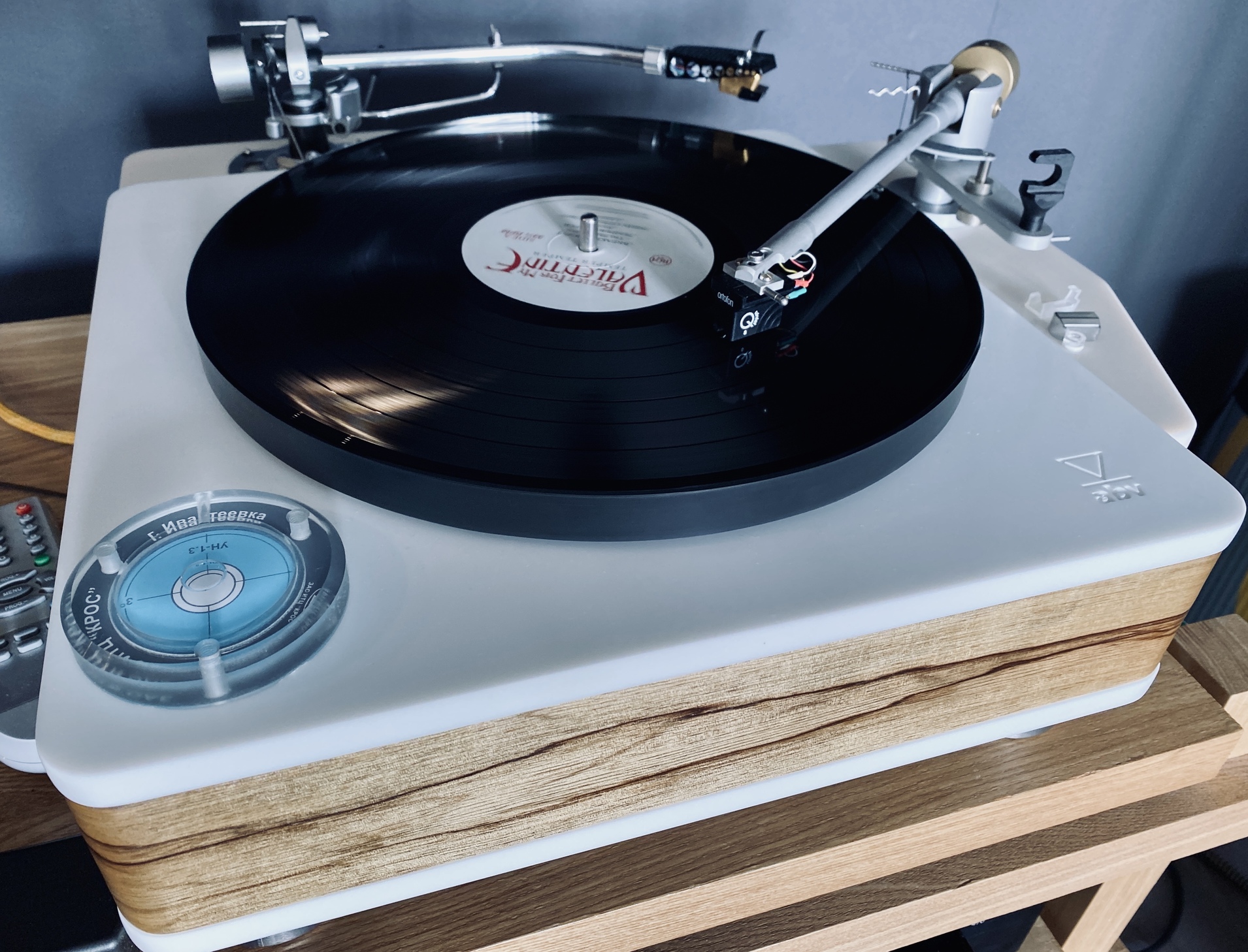

Интересный получился проект Rega style.
Сегодня получил стол, пересобрал на нем свои армы и внутрянку.
Низ еще подсобрался, кайфую)
P.s. Дополню свой опыт, так как весь день, собирая очередной корректор, слушал винил.
Так как собирал окончательно стол я - пришлось разобрать, и что понравилось - внутри, как снаружи - аккуратно… как задний двор дома хорошего хозяина. И все двери - те! :grinning:
Конструкция продумана. Сергею писал в личке «снимаю шляпу», но и тут продублирую.
Что по звуку? Мне понравилось, стало (мне важно) плотнее, собранней. Думаю камень «виной». И не потерял того, что было. Знаете, это важно. Важно, когда не одни фишки меняешь на другие, а просто плюсуешь)
Эстетика… на самом деле, все ради нее. Моя комната/мастерская преобразилась, стойка стала краше, мне стало лучше)

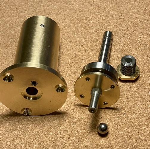

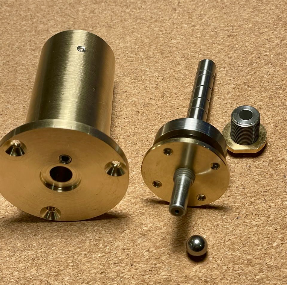

Попросили подробнее рассказать про подшипники, которые устанавливаются в проигрыватели abv. Рассказываю.
Центральный подшипник гидравлического типа, с принудительной циркуляцией масла. На его валу имеются спиральные канавки, которые при вращении диска увлекают масло в верхнюю часть, обеспечивая циркуляцию и масляный клин в паре трения. Далее, масло сливается вниз через боковой канал. Объем заправки около 2 мл.
Корпус подшипника выточен из бронзы, вал шпинделя из закаленной стали. Производство на предприятии, выпускающем турбины для авиационных двигателей, с прецизионной точностью, увы, не в РФ.
Нижняя часть вала опирается на шар 9 мм диаметром из карбида вольфрама, который в свою очередь опирается на площадку из промышленного алмаза.
Зазоры в паре трения микронные, детонация и коэффициент трения в подшипнике околонулевые. Демпфирование вращения достигается лишь маслом вязкостью около 100 mm²/s.
Центральный подшипник это одна из важнейших деталей любого проигрывателя, конструкция и параметры которого оказывают огромное влияние на звук!
33 лайка
А масло нужно доливать со временем?
В принципе оно никуда не девается. Раз в несколько лет можно попробовать чуть добавить, или даже вообще заменить с помощью шприца.
