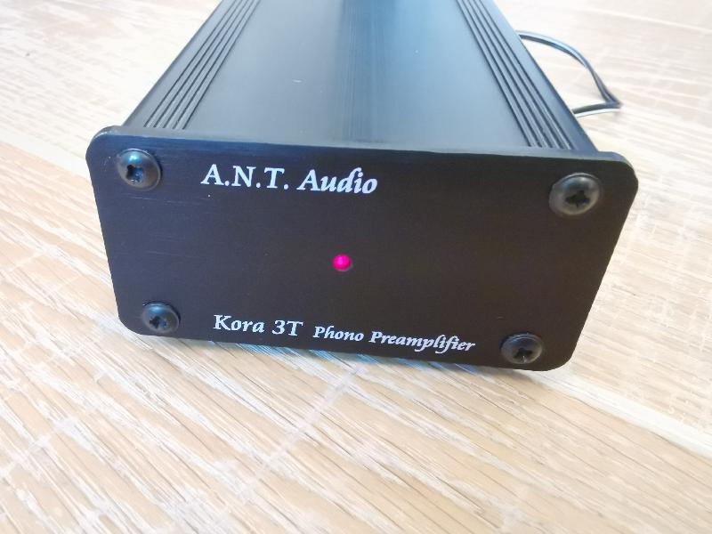

Хочу предложить в прокат клон фонокорректора Kora 3T
Покупался новым на Авито, пробег у него пара часов.
Москва, ВАО. Отправлю во все стороны за счёт принимающего.
Условие проката - возврат из проката ко мне оплачивает последний прокатчик ))
Но, думаю, пару лет он может погулять.

Подскажите, на плате пустые места это место для твика? Спереди ручка это включение или регулировка какая то (если второе то чего?) ?
Со слов изготовителя - регулятор изменяет усиление в нижнем диапазоне нч. Я сильного влияния не заметил. Комплектуха из простых, ибо такие чаще покупают. По пустым местам - сниму крышку, сделаю фото.
В очереди пока никого, поэтому подберу коробку и смогу отправить.
Ни каких пустых мест на плате нет. Три транзистора BSP129 H6906, Транзистор N-MOSFET 240В 350мА есть.

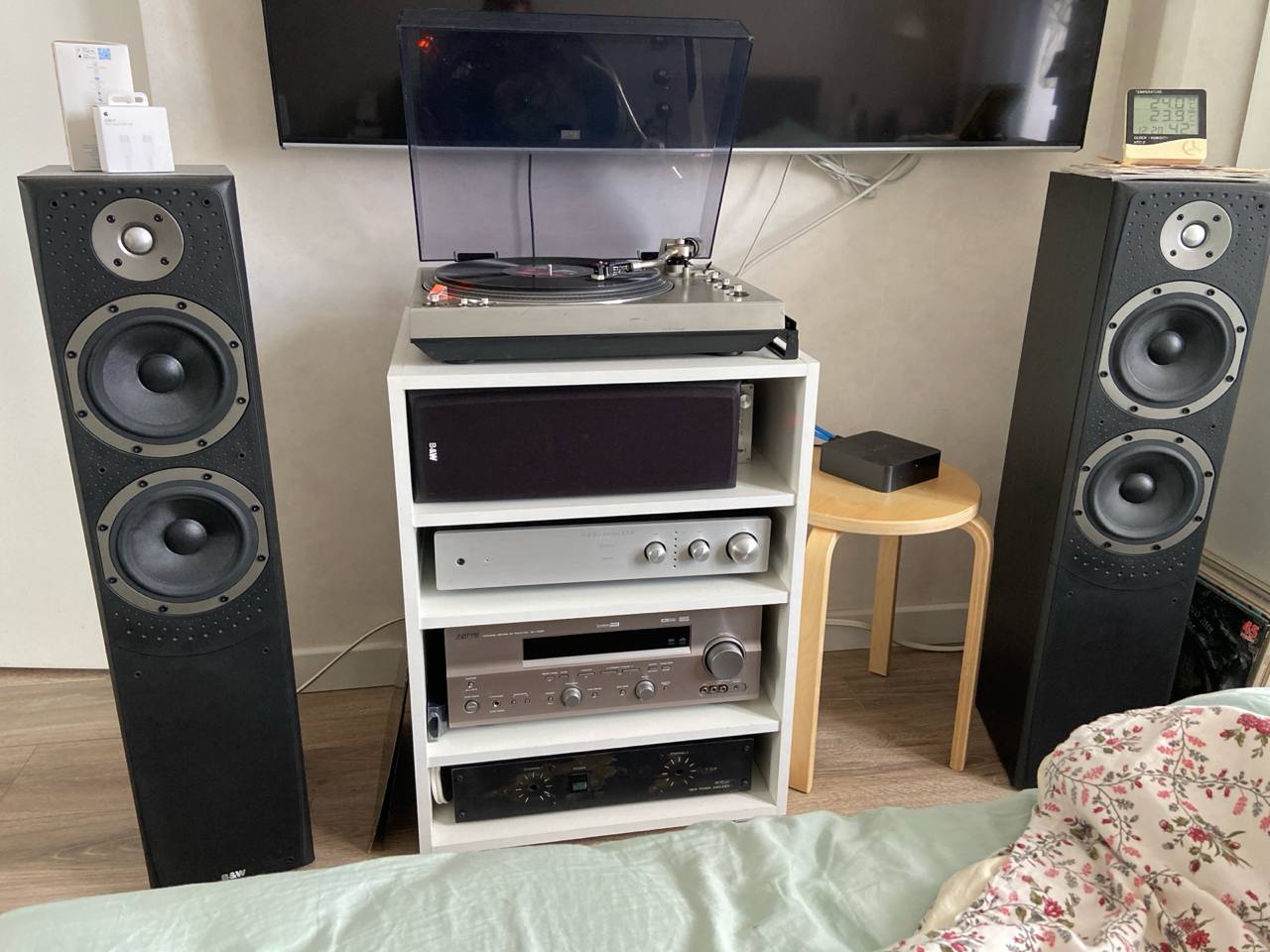

Система:
Audio Analogue Bellini RE
Genelec 1067a
B&W DM309
Картридж: Shure M44-7
Межблок от корректора до преда: Canare DA206

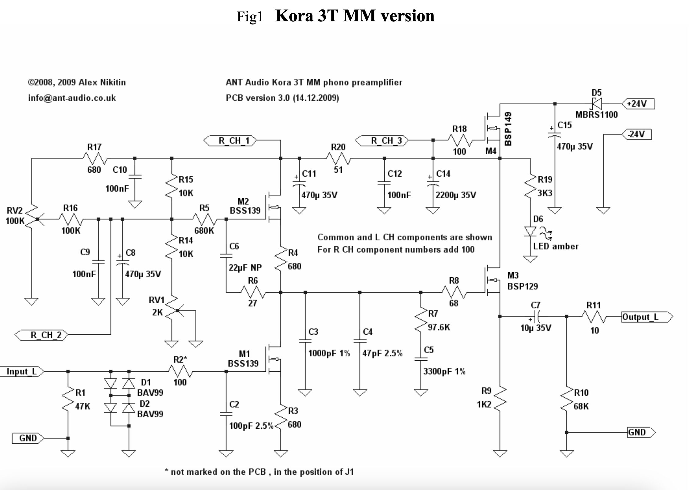

При этом в схеме моего корректора входное сопротивление 120 пФ, и так же был спад на вч, но когда я добавил до рекомендуемого стало более-менее ровно. Вот схема моего:

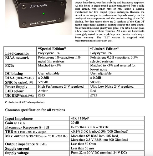

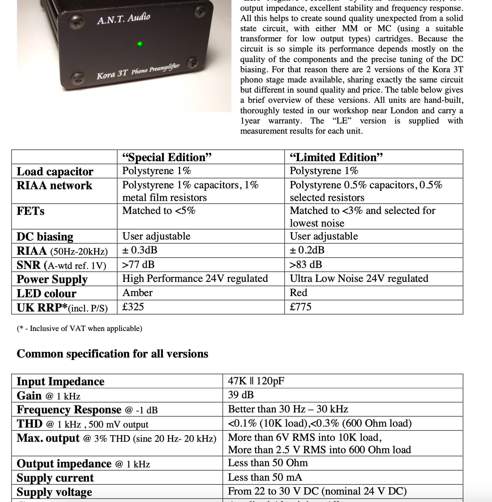

Описание корректора 3Т:
Пишут 47кОм, 120 пФ. Поэтому и есть спад. Так что считаю что с вч проблема решилась, с остальными нюансами нужно тоже разбираться.
При это по схеме я не вижу 120 пФ конденсатора на входе:
Схема с официального сайта.
У меня Technics epc 205c-II, но думаю, что фк должен быть “универсальным” для большинства mm головок.
Переделывать именно под мой картридж смысла не имеет. Мне больше зашел ламповый Тарасова, и я скорее останусь с ним.
Если вы понимаете в схемотехнике, и имеете желание его улучшить, то можете вносить изменения. Если он собран с отходом от оригинальной схемы, то тем более будет
интересно узнать о результатах. Будет в баре ваше произведение искууства.
Это все, конечно, хорошо, но требует много времени - что-то поменял - отслушиваешь - лучше? оставил, хуже - вернул как было, и так далее.
Универсальность и есть, играет же. Но более точно под картридж нужно подгонять. Часто на корректорах бывают переключатели по сопротивлению и емкости.
Нужно, конечно, проверить, но тут пишут что на ваш картридж требуется 47-100 кОм и <200 пФ емкость, то есть почти все подходит по схеме без переделок.
Звук этой схемы зависит от применяемых компонентов, у Никитина было в продаже три варианта с очень разными ценниками, а в цепи коррекции он рекомендовал использовать полистироловые конденсаторы

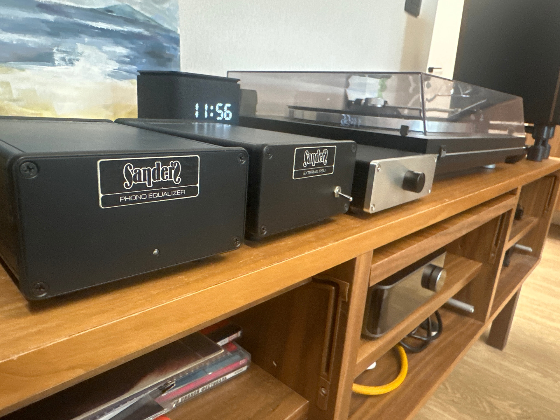

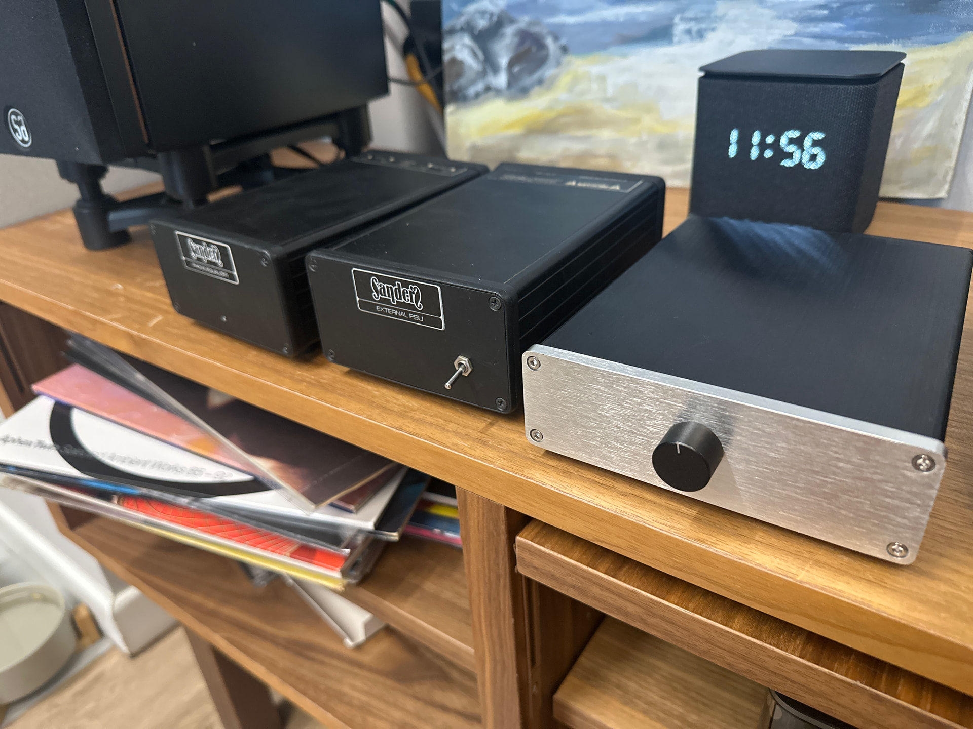

Так вышло что начал я слушать винил с одним фоннокоректором от Сандерса, которого приобрел вслепую на Авито. За это время успел поменять три проигрывателя ( Rega RP1, Lenco L75 и Dual Cs 455-1)
Естественным желанием было поднять уровень звучания системы в целом, но с подбором фонокоректоров как то не сложилось.
Очень здорово, что есть в Баре такая замечательная строчка в меню, как Стереопрокат. Есть возможность прослушать компонент и понять в какую сторону копать далее.
В итоге получив прокатную Kory я сравнил со своим двухблочным корректором от Сандерса. В начале отметил явно низкую чувственность у Коры, и то что регулятор никак не влияет на громкость и характер звучания. Послушав с пяток пластинок звук привык к уху, а ухо к звуку. И в целом детализация и подача устраивала. Правда осталась некая сухость и нейтральность. Детальней я расписывать не умею, не скажу про вч, сч, нч. Я про эмоции) так вот они есть, но довольно сдержанные) И можно подытожить что фонокорректоры находятся в похожей категории.
Спустя какое то время я обзавелся еще одним фонокоректором ) Называется Wiim Ultra. Не скажу что он лучше Kora или Сандерса, но блин гораздо удобнее)))
Решил с ним и остаться. В итоге готов передать корректор далее по согласованию владельца и если у кого возникнет желание могу дать послушать и свой корректор.
