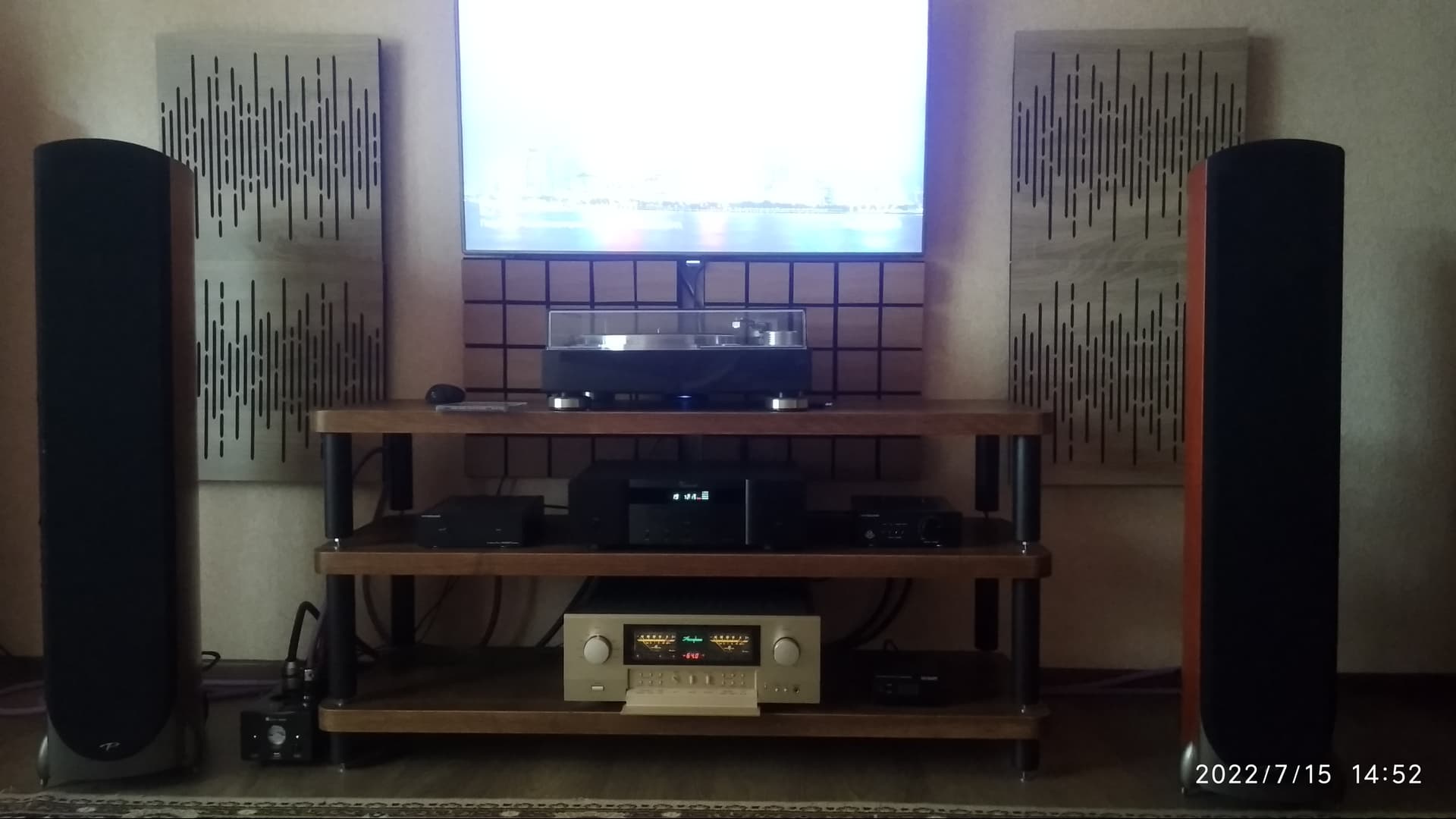

Как раз успел купить до … у киевских партнёров 4 штуки с продольными прорезями и 2 штуки с “клеткой” (прислали мне в качестве морального ущерба из-за пролета с цветом по их вине).
Ставил их за головой в сантиметрах 50-ти , сильно глушат высокие частоты, хотя по их графикам виден упор на середину.
В общем, не понравились.
В итоге очень хорошо встали за колонками и под телеком , уже нет такого эхо , звук как бы подсобрался , но я бы не сказал что они работают даже частично как рассеивающие панели .
При таком расположении ВЧ не глушат?
Нет. По ВЧ , без изменений.
Работают чисто как поглощалки?
Замеры нет возможности сделать , но чисто субъективно, в большей степени как поглащалки , может совсем немного в середине рассеивают .
