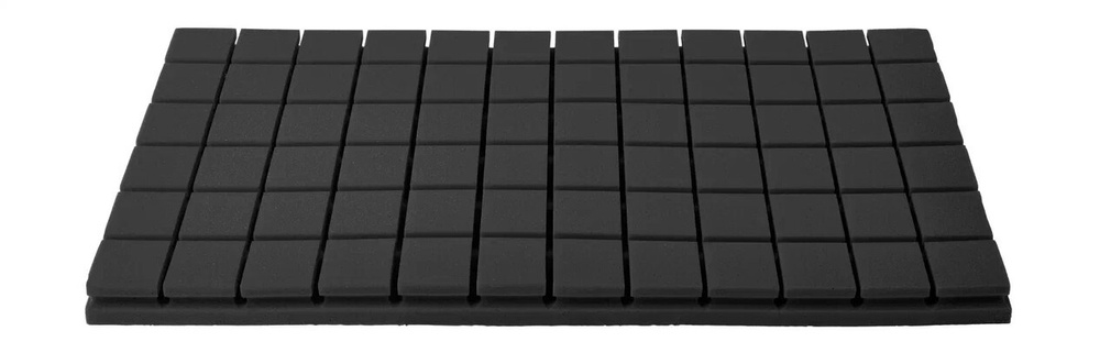

Конечно. Я так раньше и делал - ставил перед ТВ, облакачивая на него, две панели Vicoustic Cinema round - эти панели из достаточно жесткого поролона и они “стоят”. Потом они понадобились и я уже повесил на пару проволочных крюков на ТВ вот такую панель как раз по размеру 40-дюймового экрана - эта панель мягкая и легко прилегает к экрану, повторяю его изогнутую форму:

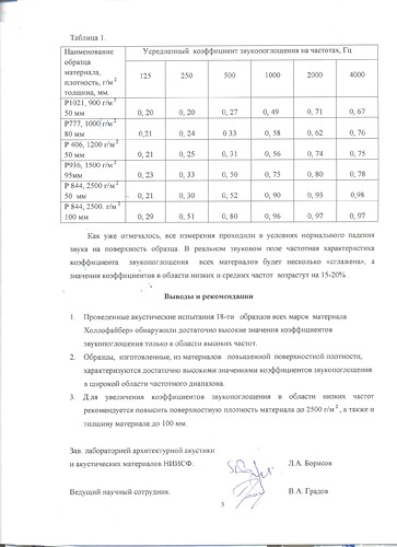

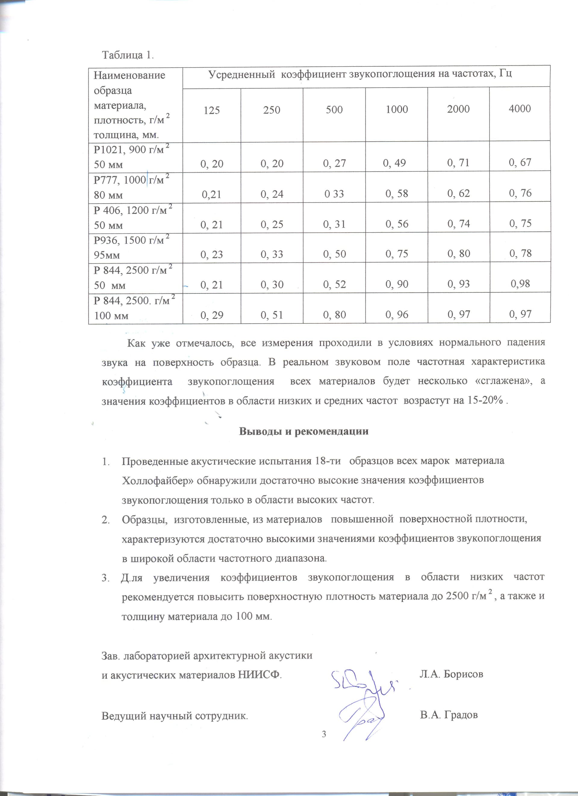

Есть замеры
Причем это замеры на 25 кг/м3
В общем 5 см 50 кг - это сжатая вдвое 10 см 25 кг. То есть если 2 по 5 в панель загнать, еще лучше будет поглощение

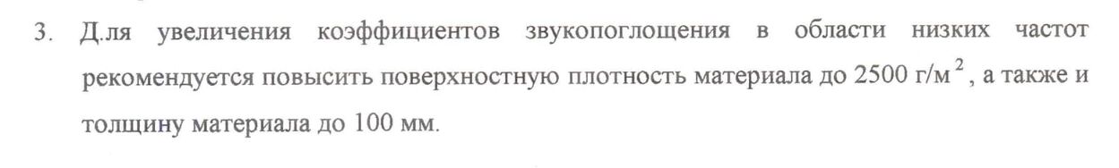

Как раз как в пункте 3 рекомендаций замерщиков
Вот думал взять пенопластовые скайлайны у телика ставить или викустик или takusik у томана
Денис, наиболее подходящи именно панели 100 мм, плотностью 2.5 кГ/м2 исходя из коэфф. поглощения. Хотя и у них ниже 1000 Гц поглощение достаточно быстро падает. Т.е. обойтись только ими не получится, иначе будет перекос поглощения в область ВЧ.

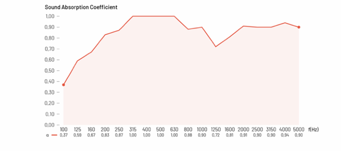

Вот такие неплохо работают до 200 Гц:
Сергей, в этом отчете нет панелей 50 кг/м3 - они видимо позже появились
С 2 по 50 мм будет вот так, правда тут скорее всего опечатка “до”, так как они и так мерили указанную плотность и толщину.

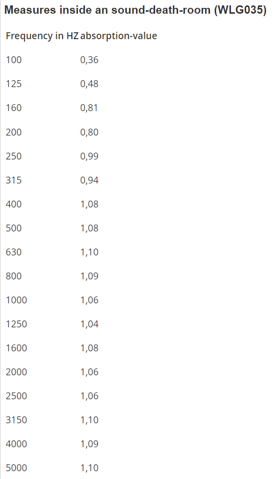

И вот это этот же холофайбер и там кстати коэффициенты есть тоже, но без замеров )
А еще, Сергей, как считате - я думал может из за небольшой глубины на которой у меня телик от внешней стенки акустики (30 см примерно, может мне такие диффузоры попробовать, скайлайны может там не к месту из за глубины будут?
да, тоже вариант попробовать - неглубокие
Еще момент - к экрану ТВ все таки хочется мягенькое, не царапающееся и чтобы легко убрать было - пенопластовые мультифузеры или прочий пластик лучше
И я именно думал своим неподкованным в ак обработке умом попробовать скайлайнами и подобным отчасти или полностью компенсировать частые стремления в угол некоторых инструментов. Как считаете, сработает?

Это на 25 кг м3. На 50 кг м3 (про который я и писал) будут лучше. При толщине 100 мм
Вот аналог, если холлофайбер в 2 слоя по 50 мм в панель вставить Caruso iso bond fleece plate

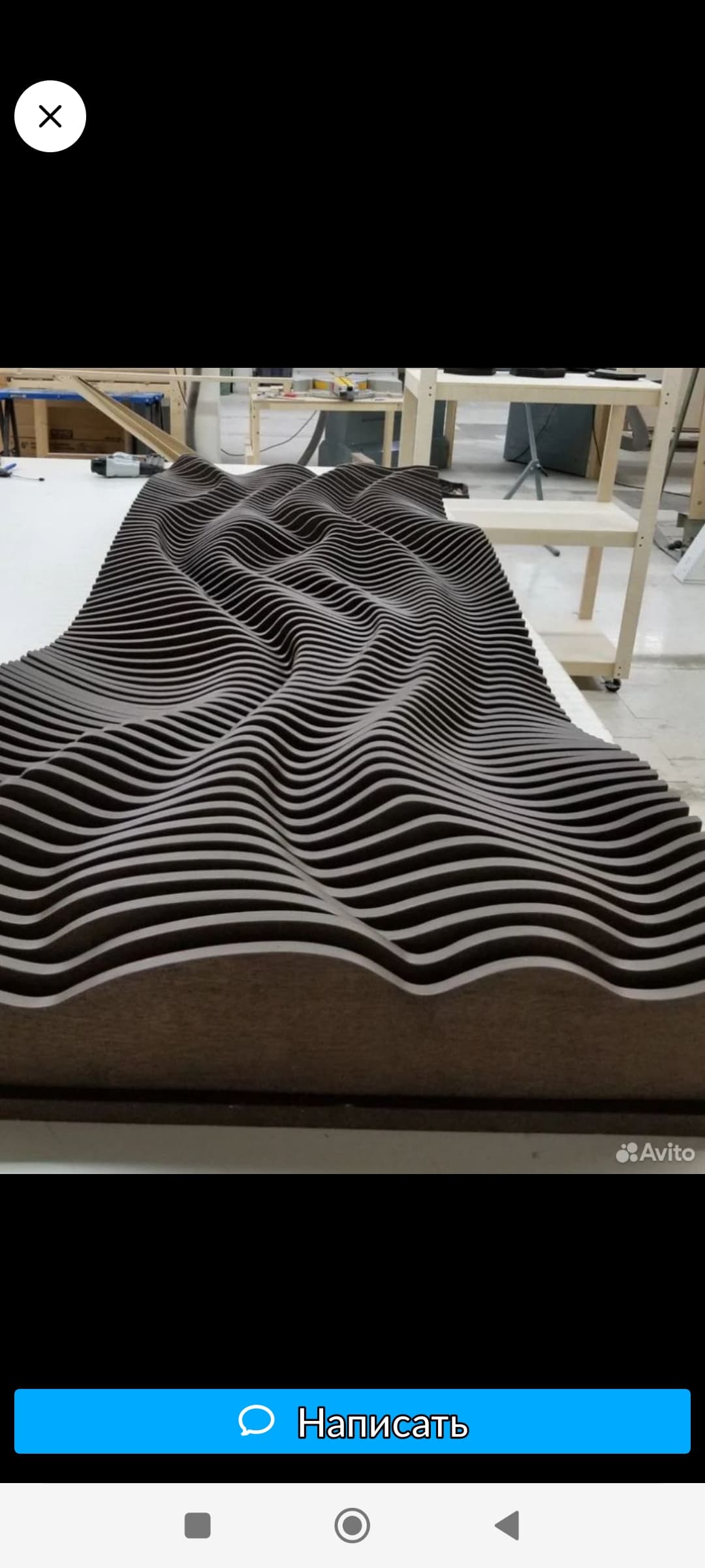

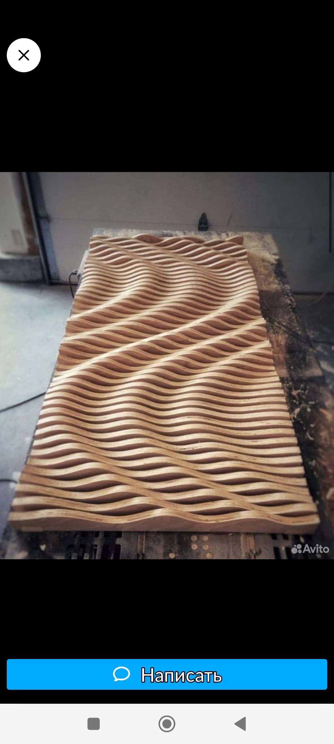

А такого рода панели использовал кто- нибудь? На сундуке человек очень неплохо отзывается - поставили в одну очень известную в КДП - и прям ,типа все супер стало. Хотя там до того тоже было все обработано .
Ну и смотрятся неплохо, чисто внешне.
Красивые изделия!
Но стоимость наверное просто космос :thinking:
На Авито 15-18 к₽ за кв.метр
