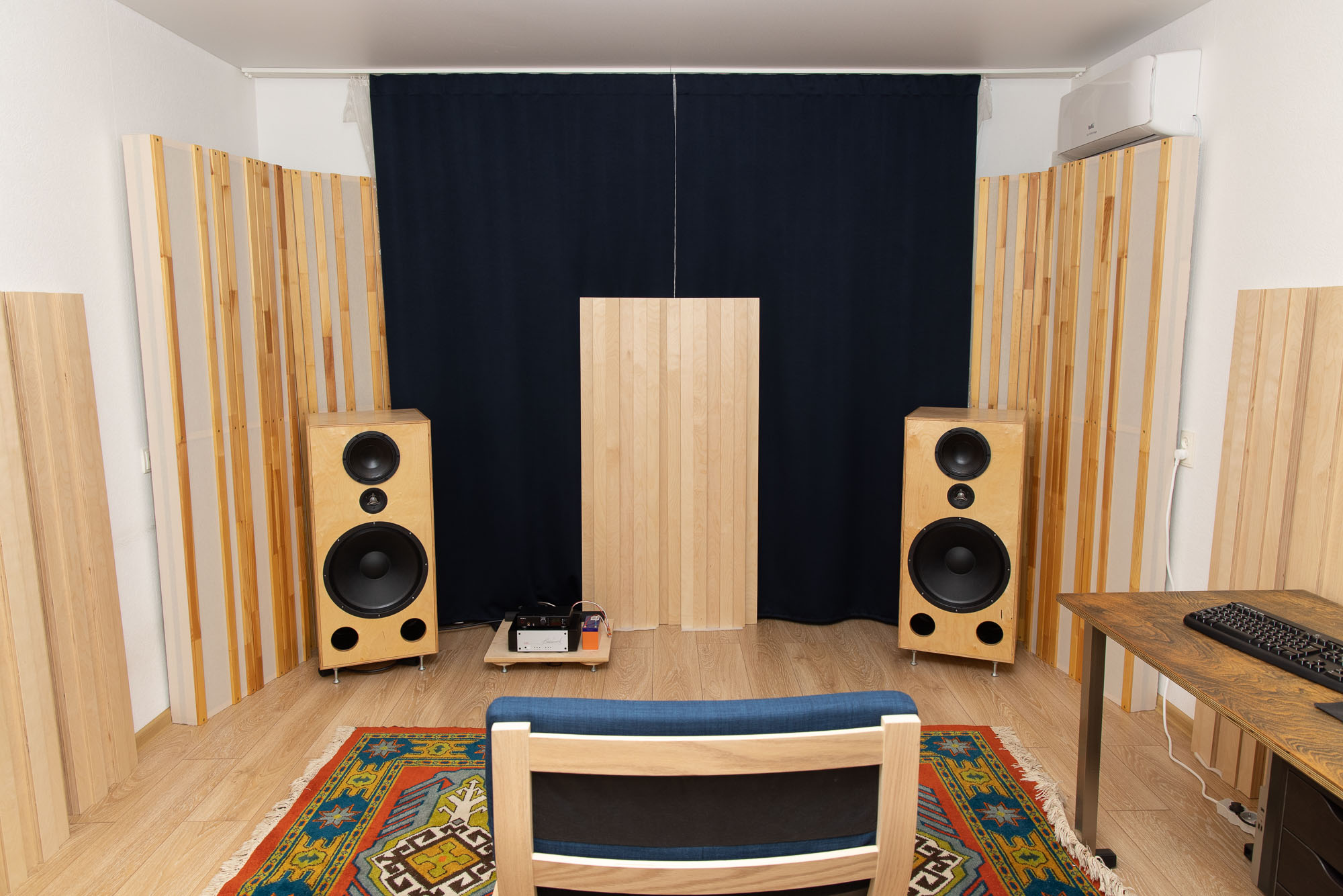

Сейчас вот так расставляю при прослушивании:
Поглощающие панели в углах за акустикой (в углу толщиной 15 см, по бокам 10 см):

Понятно, что сверху на стены над диффузорами надо тоже что-то повесить, но пока всё на паузе, не хочу стены портить, это временное помещение. Поглощающие панели пробовал сверху ставить – очень негативное влияние на воспринимаемый на слух звук, но разборчивость (REW Clarity) немного возрастает.

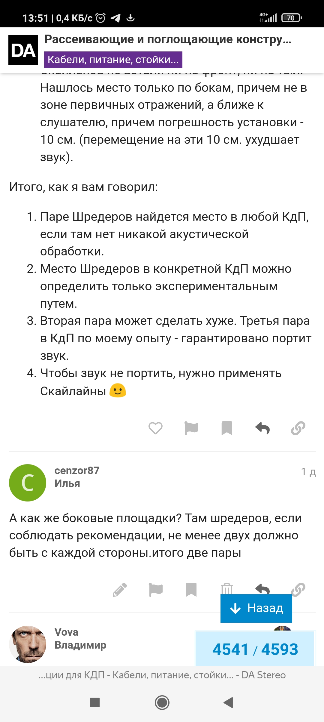

Вот так и рождаются слухи… Поэтому я и оспариваю выводу насчет двух шредеров подряд. А с учетом того, как форумчанин интерпретировал мои слова на доугом форуме, то у меня есть сомнения в верности интерпретации насчет последовательного расположения двух шредеров… Смирнов в проектируемых им кдп, видимо не боится наложенние лепестков рассеивания, добавив еще один шредер сверху… Поэтому и прошу скинуть ссылку на первоисточник.
“Не так” интерпретировали не столько ваши слова (хотя вы прямо сказали, что кому-то нравится большое поглощение), сколько конструкцию диффузора из тонких столбиков, которая обладает повышенным поглощением и никаким рассеиванием. Спасибо форумчанину, который обратил внимание, что в калькуляторе Скайлайна специально написано “столбики толщиной не менее 40 мм”.
То, что вы изобразили какие-то странные ящики, назвав их “инверсными” я тоже прямо говорил.
Но как это чудо может работать, я лично не знаю и понять не могу. Но это не главное, главное что вам нравится.
Но отмечу, я также советовал обращаться к вам за диффузорами. Но только за правильными, а не теми, которые проще сделать на ЧПУ и которые “чаще выбирают” (не понимая, что они не могут работать).
Относительно Смирнова - в “зеленой” комнате Смирнова тоже по два диффузора подряд, но стоят они так, как я сказал - зеркально.
Смирнов
Вот его совет по этому поводу:
Но зачем вешать или ставить диффузоры горизонтально - я лично тоже не понимаю, в том числе после своих проб.
Так, что как вы говорили “Смирнов не панацея”. Потому советую слушать. А тем, кто не имеет возможности, или покупает вслепую, хотя бы почитать. Поэтому для них еще раз: ваша конструкция из МДФ толщиной 1,2 см. не является диффузором. Матрас, свернутый пополам, будет эффективнее и вашей конструкции и пенопласта от Викустик, как бы вы (продавцы) не обижались.
Как Вы лихо переключились с обсуждения Вашего утверждения, что нельзя ставить два диффузора шредера подряд на вообще другие панели, лишь бы не признавать неверность своего первоначального утверждения.
Непонятно зачем вы перевираете, ведь все ходы записаны - выше мною был написан рецепт для этого случая:
То, что я не указал это в одном сообщении - да, можно поставить мне в “вину”. Но в моих “советах” есть призыв подумать, и обдумать решение. Так же как я Вове сказал, что черенки от лопат как диффузор работать не будут, а Bato дополнил это сообщение мыслью про плоские поверхности.
Непонятно зачем вы ищете черную кошку, которой не было в черной комнате.

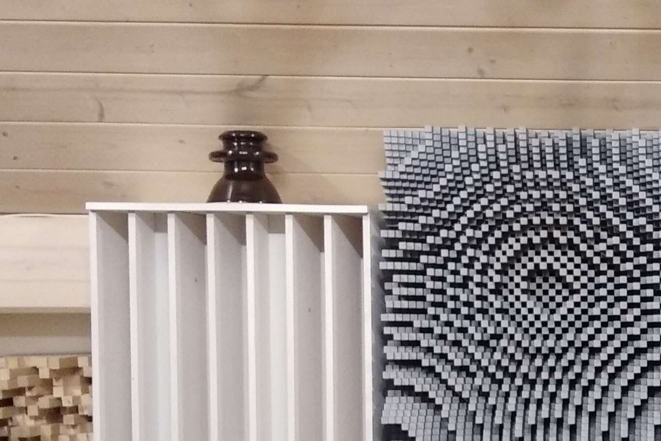

А есть “заводские” скайлайны, не из брусочков?
Алексей, спасибо!! когда вы первый раз разместили ссылку на Arqen немного почитал про эти конструкции и Linfuser выглядит наиболее приемлемо с точки зрения эстетики. Но не смог скачать чертежи с оригинальной страницы (не дает). И как я понял их можно совмещать с поглощением, но нужен какой-то расчет?
https://airfon-cinema.ru/shop/518/desc/crustal-sound-skyline-acoustic-panel
Есть. Только, как обычно, ценник не порадует.

Перевираете тут только Вы. И действительно, хорошо что все ходы записаны. В своем первом сообщении вы написали, что вторая пара шредеров скорее всего сделает хуже. После чего у меня и возник вопрос относительно боковых площадок. Тк если использовать шредеры 7го порядка, то их там не менее двух с каждой стороны получается. И как видно из сообщений собарника, мирными читателями, Ваше сообщение воспринято, как рекомендация не использовать два шредера рядом. А я с такой формулировкой не согласен. Ну а дальше с Вашей стороны попытка отвлечь от основной сути дискуссии- зачем то опять вспомнили панели которые к шредерам 7го порядка отношения не имеют.
И рецепт появился уже после дискуссии …

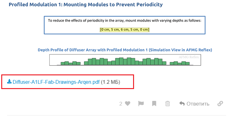

Я в своём сообщении прикладывал файл с чертежами Arqen (обычные как у меня, не фрактальные) Акустическая подготовка комнаты - #1538 от пользователя overvolt
Если под “их можно совмещать с поглощением” вы имеете ввиду всё помещение, то конечно в помещении можно и нужно дополнительно применять поглощение, например басовые ловушки в углах как у меня.
Если вы имеете ввиду какие-то доработки диффузоров Arqen, например, сверление отверстий и размещение за ними поглощающего материала, вставку поглощающего материала в лунки диффузора или любые другие доработки, направленные на то, чтобы сделать из Arqen гибридную конструкцию – то нет, так делать нельзя.
Как уже писал, пробовал ставить сверху на диффузоры поглощающие панели из мин. ваты – очень негативное влияние на воспринимаемый на слух звук, но разборчивость (REW Clarity) немного возрастает. Поэтому в первых точках отражения, по моему опыту, не получается комбинировать диффузоры Arqen и поглощающие панели.
Важное замечание про размер: учитывая характеристики диффузоров Arqen, автор не рекомендует их делать высотой менее 120 см, так же не стоит собирать диффузор менее чем из трёх модулей 42 см (т.е. минимальная ширина 126 см).
(Имеется ввиду итоговый размер конструкции на стене, а не отдельных её элементов).
Также обязательно использовать модуляцию профиля т.е. если собирается диффузор из трёх модулей, то центральный модуль должен быть закреплён с проставками 7 см от стены (т.е. отодвинут на 7 см от стены по сравнению с боковыми модулями). Т.е. модуляция 0, 7, 0 см.
Если собирается диффузор из пяти модулей, то использовать модуляцию 0, 5, 6, 5, 0 см.
Если из 7 модулей то 0, 8, 10, 6, 10, 8, 0 см.
(см. файл с чертежами Arqen).
