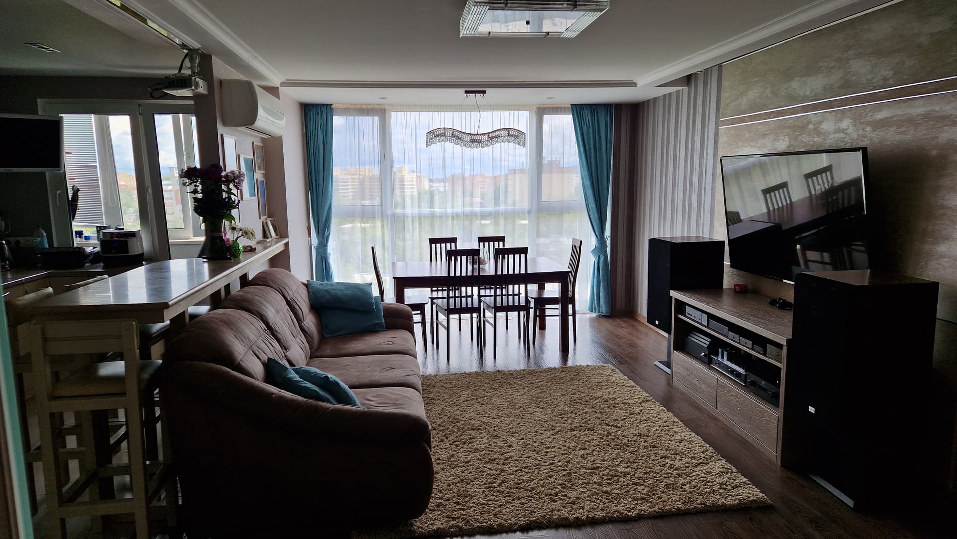

Закрывать телевизор - вряд ли удасться оформить эстетично. Кроме того площадь поглощения будет невелика. И… центральная зона между АС в зависимости от ширины расстановки АС требует особого подхода к правильному оформлению (поглощение в этой зоне - не лучший вариант).

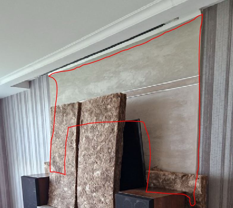

В вашем случае, с большой площадью необработанных поверхностей комнаты, более эффективно будет - оставить телевизор как есть, а поглотители поставить над телевизором и по бокам от него (за и над АС). Там у вас уже есть зона - выделенная:
Вот всю эту зону накрыть широкопосыми поглощающими панелями, а сверху накрыть их декоративной тканью нужного цвета (чтоб было эстетично).
Это даст: 1 - гораздо большую площадь покрытия поглотителями, что в такой комнате даст бОльший эффект в плане качества звука, 2 - телевизор будет красиво открыт, 3 - будет красиво оформлена зона над и вокруг телевизора.

Поэтому и предлагаю оформить ту выделенную зону над- и по- бокам от телевизора ШП поглотителями, а их сверху накрыть чем-то эстетичным (ткань по вкусу и цвету или красивым выбранным вами принтом на ткани и т.п.)
Спасибо, дельный совет , так и хотел оформить по бокам и сверху изначально. Не удалось согласовать.

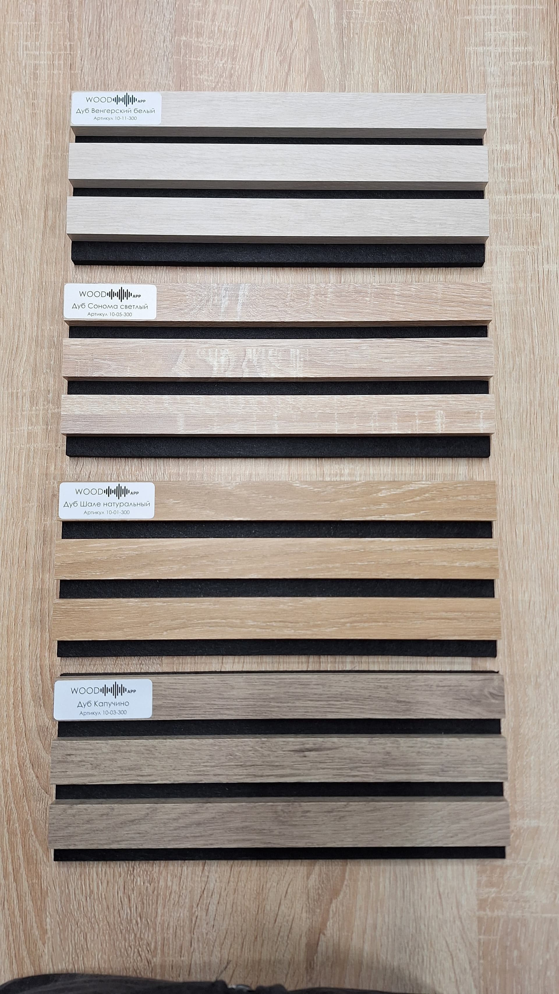

С ними надо аккуратно. Я купил две штуки этих реек на войлоке. Белых. В интернете красиво. А на практике, от них рябит в глазах. Если большую площадь отделать, то может быть вообще жесть.
Не нужно было белые брать (((
На черном войлоке самое спокойное.
Вот здесь можно предварительно купить пробники специальные и спокойно подобрать под свой интерьер.
Могу заложить за телек поглотитель , на сколько можно судить об эффекте ?
За телевизором толку будет мало.

А что это за телевизором вообще такое? Какие-то мебельные панели с подсветкой?
Приклеены листы гипсокартона , на них сверху декоративная штукатурка

Насколько и как в действительности “звенит” комната?
Ремонт делался когда форума еще не существовало , и вообще не думал что на столько дальке зайду)
В месте прослушивания слышен звон , это понятно если немного облажить ватой как на фото.
