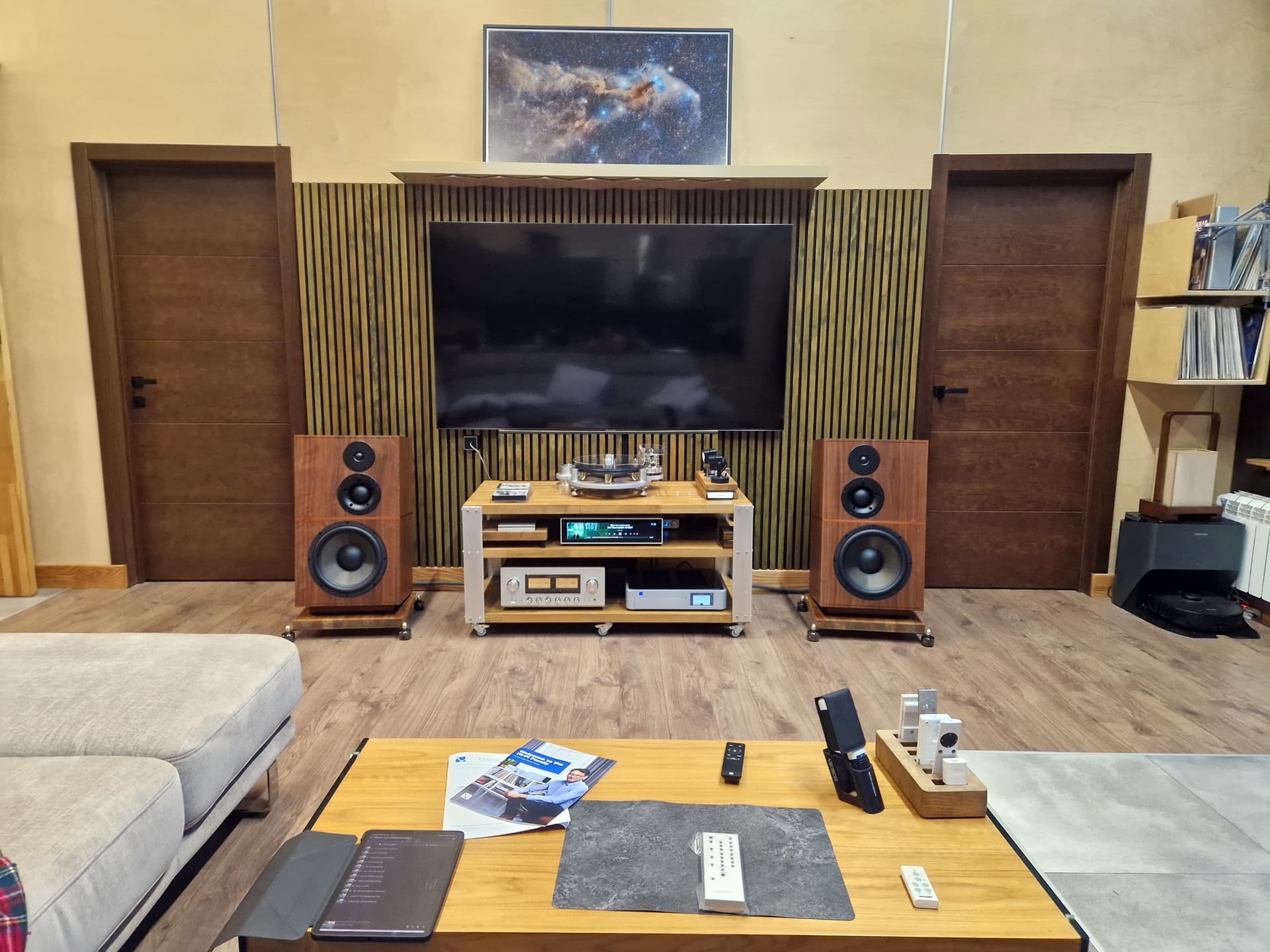

Поскольку эффект от примененных объектов понравился, а расположить в других местах ничего не получается, то логичным выглядит вариант просто облагородить и сделать в жестком каркасе подобную уже имеющимся конструкции в размер, который нужен. Перед ТВ на тумбу поставить поглотители и за колонки поставить /повесить. И ткань выбрать. Можете в лс написать, если актуально. Подскажу кто сможет сделать.
