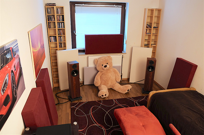

У меня предложение, давайте хоть еще и фото выкладывать к написаному. Вот моя комната. Пока пакели на основе Basotect + фирмы BASF + самодельные чехлы из материала Molton. По углам комнаты, планирую поставить суперчанки самодельные 50х50х2400.
Сейчас пока система в другой комнате. Панели там не повешаны на стены. С панелями исчезло эхо и звук стал более направленный. Комната маленькая 13,5м2 сильно не разгулятся

Симпатично Олег, еще бы телек на стену, а на него что нибудь рассеивающее наверное, за АС уже есть поглощающее, а тумбу долой))) Расстояния до боковых стен от АС наверное разное, чутка не по феншую. Второе кресло стоит совсем в углу там скорее вего стояки и музыку слушать не гуд. А что если растение в угол а еще лучше в зону первых отражений)))) а кресла передвинуть к центру. Во время прослушивания кресло можно отодвигать от стены на полметра хотя бы)))
Фоткну вечером
Это старая комната. Там панели хорошо видно. Сейчас система здесь, но панели все никак не повешу.
Акустика и кресло стоят сейчас по уму. Растояние до боковых стен одинаково. Между колонок ничего лишнего. Кресло стоит по схеме 1/3. Чуть подгуживает когда громко. Но я редко так слушаю.

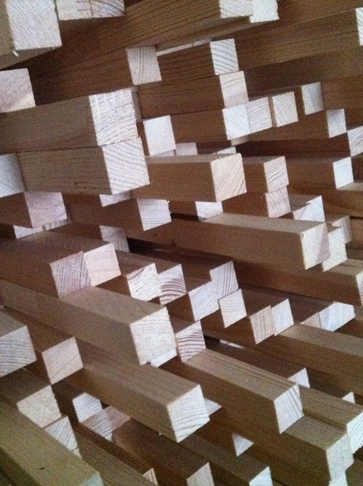

Глубиной 40 см, размером метр на два с половиной, конструировал один из рассеивателей.
Тяжелый, зараза, был…
