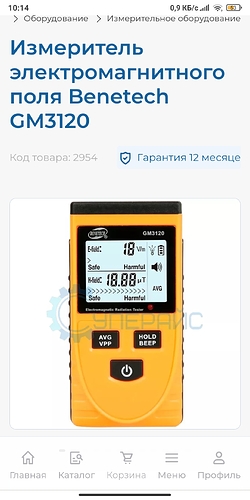

Если сетап под наушники, то обязателен верхний вариант, иначе (нижний вариант) от усилителя по проводам на наушники приходят электромагнитные излучения около 150 единиц (замерял прибором с Али)

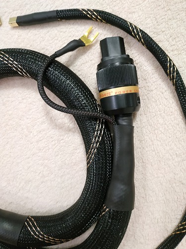

вот такой провод заказал у Олега @Bigman
земля в моей многоэтажке есть
сейчас излучений ноль
Все верно. В аппаратном разъеме (или inlet) питания заземляющий контакт “висит в воздухе”. Вся организация заземления должна осуществляться через заземляющий контакт на корпусе. Я некоторое время жил с отдельно проложенным заземляющим проводом от подъездного щитка. Потом после ряда опытов прослушивания отказался. Возможно заземление в моей многоэтажке не соответствует требованиям или еще что-то … :slight_smile: .

А что за прибор? Я осциллографом смотрел- ничего криминального.

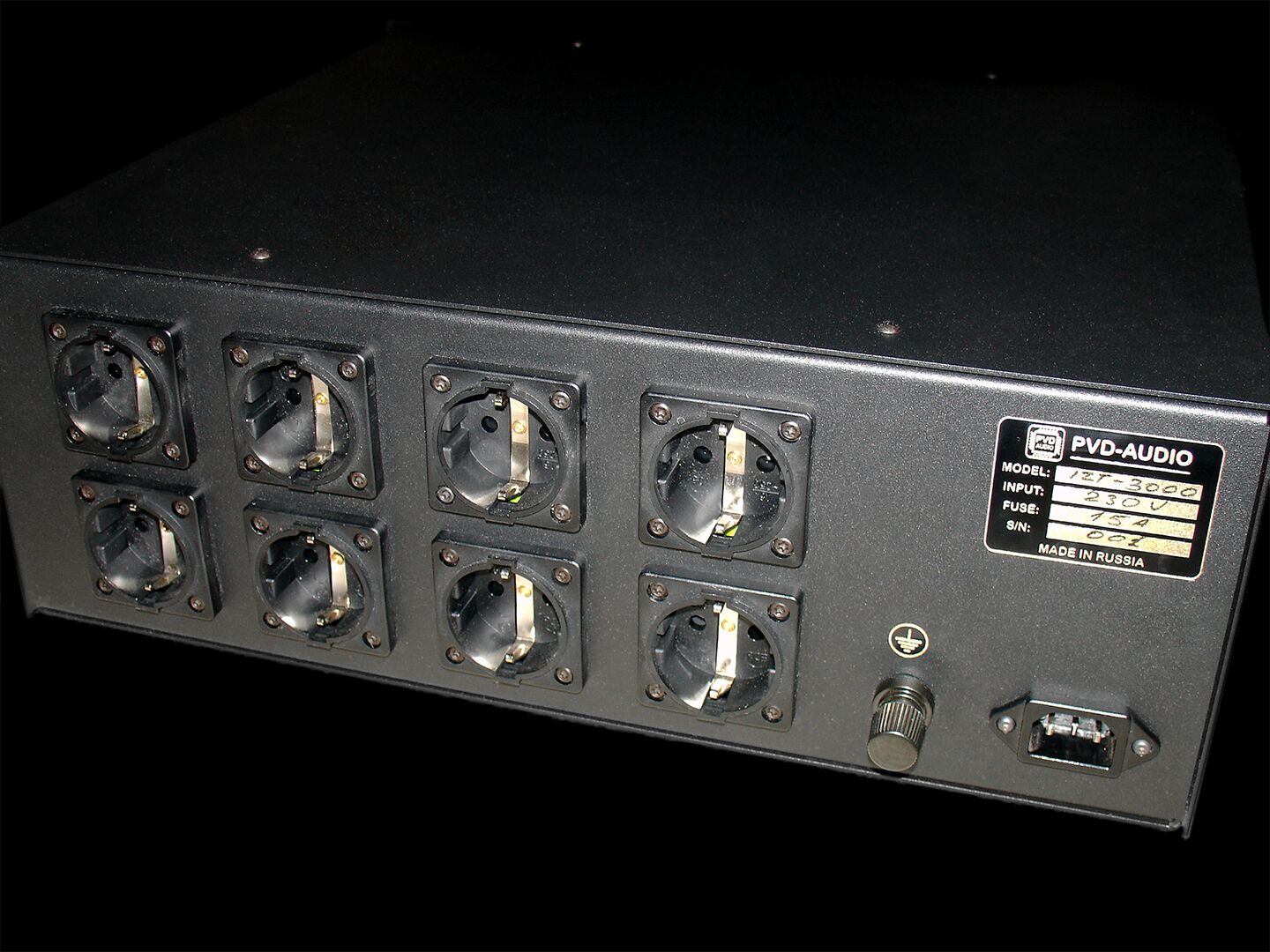

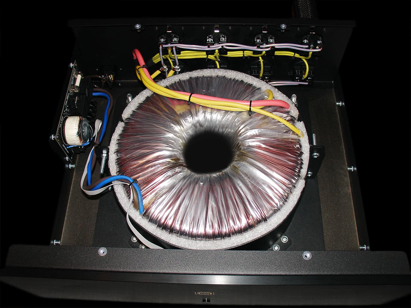

А вот и расширение ассортимента PVD: IZT-3000 — трансформаторный сетевой фильтр 199,500IZT-3000 | PVD-AUDIO
Практически Torus по методу крепления транса…
Вот только уплотнитель крепления транса скорее скоро “сядет”.
Похоже и розетки звездой как в RM серии, хотя явно не видно.
P.S. рассмотрел. нет не звездой - земля только звездой
